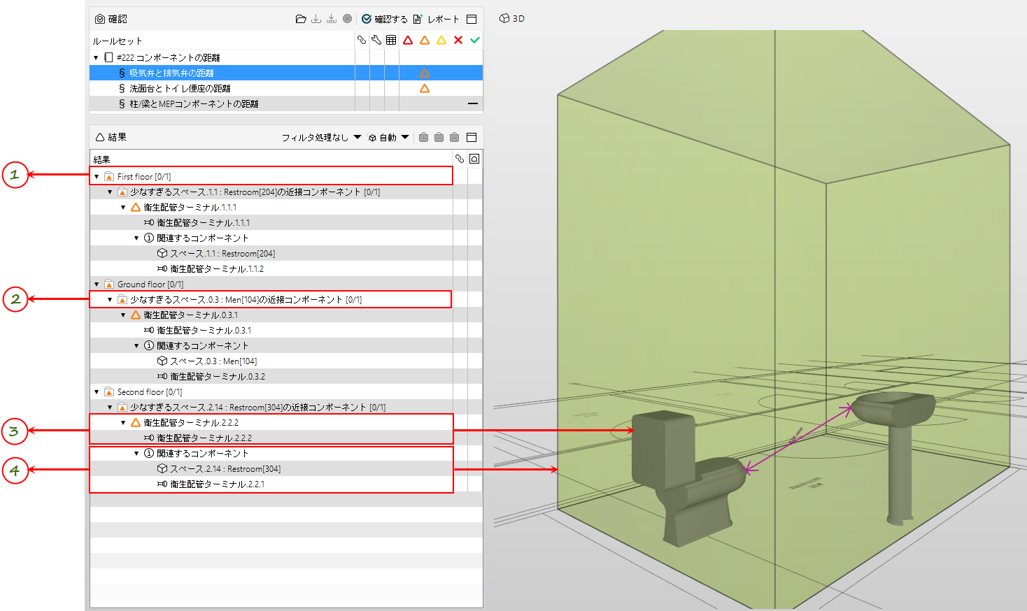

結果は、結果ビュー階層形式で表示されます。結果は、カテゴリ、サブカテゴリ、案件、およびコンポーネントで構成されます。以下のスナップショットを参照してください。
Categories_Sub_Categories_Issues_Components
1 カテゴリは「0. 1 階 [0/1]」です。
2 案件は「少なすぎるスペース.1.16 : トイレ [204][0/1] の近接コンポーネント」です。
3 コンポーネントに実際の問題が存在します。
4 「関連するコンポーネント」は、案件に関する詳細な情報と説明を追加します。

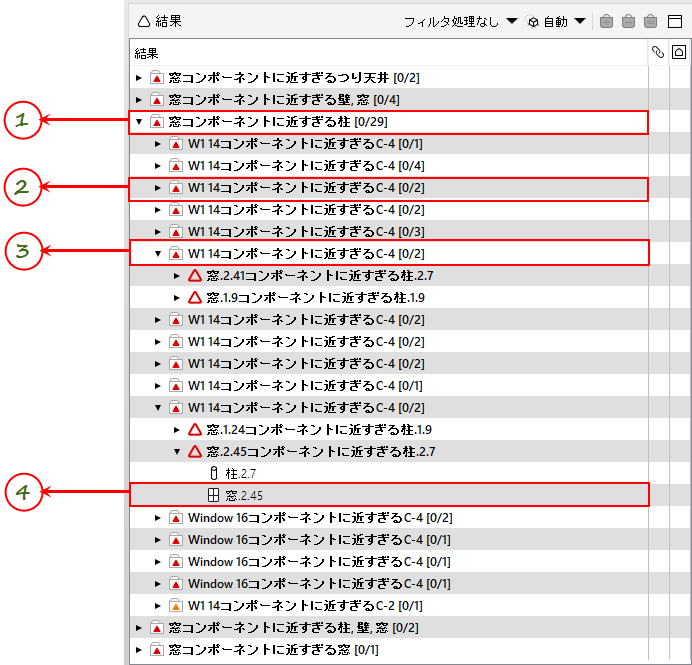

結果構造
カテゴリと共に、案件、および付加されているコンポーネントにより、結果ビューのルールツリーテーブルに表示される結果構造が作成されます。
Results_View_ResultStructure
1 カテゴリでは問題を一般的に記述し、カテゴリ内の案件の総数も示します。
2 サブカテゴリは、たとえば、コンポーネントの特定の属性 (タイプなど) で問題を指定します。
3 案件は、実際の問題を正確に記述します。
4 実際の問題を持つコンポーネント。
