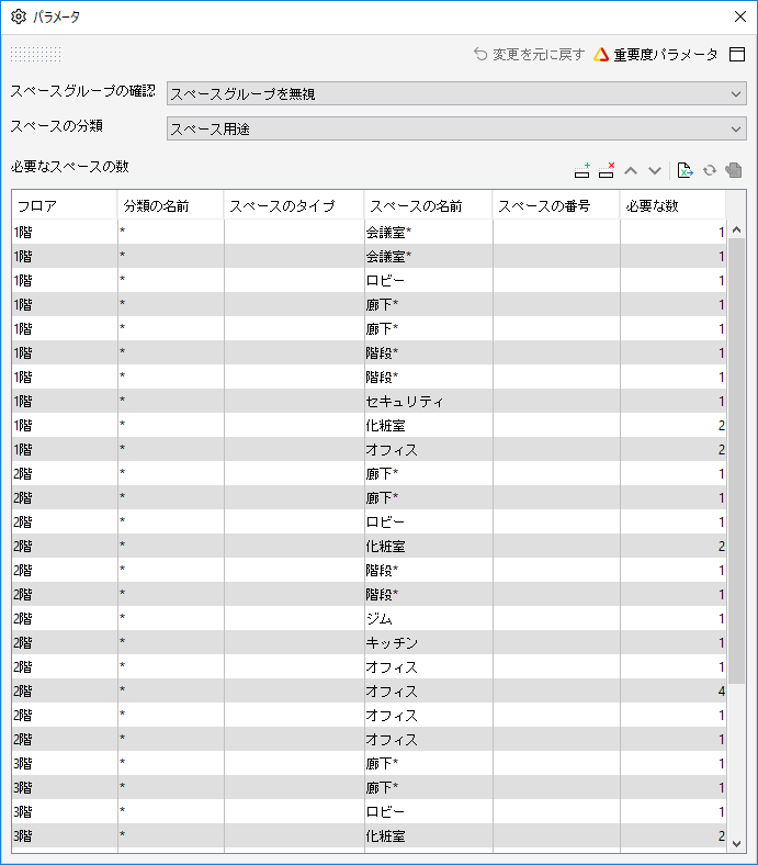

スペースの分類
「必要なスペースの数」テーブル
建造物フロアの名前です。モデルを開いている場合は、テーブルセルの右側から独立したダイアログを開いて、建造物フロアの名前を選択できます。
スペース用途タイプの分類です。分類は分類ビューで編集できます。テーブルセルの右側から独立したダイアログを開いて、分類を選択できます。
スペースのタイプです。ソースによっては使用できないことがあります。その場合は代わりにスペースの名前を使用できます。空の値を指定すると、開いているモデルのすべてのスペースが対象になります。テーブルセルの右側から独立したダイアログを開いて、タイプを選択できます。
スペースの名前は、固有の名前にすることも、「オフィス」のように汎用の名前にすることもできます。この値の場合も、モデルに表示されるかどうかはソースによって異なります。空の値を指定すると、開いているモデルのすべてのスペースが対象になります。テーブルセルの右側から独立したダイアログを開いて、名前を選択できます。
1つのスペースを一意に定める値です。空の値を指定すると、開いているモデルのすべてのスペースが対象になります。テーブルセルの右側から独立したダイアログを開いて、番号を選択できます。
スペースの分類、タイプ、名前、および番号に一致するスペースが、モデルにいくつ含まれている必要があるかを示します。 Excelからこのテーブルに値を読み込むこともできます。 詳細については、重要度パラメータを参照してください。

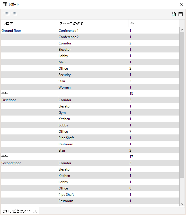

結果の分析 レポートされるデータ |
