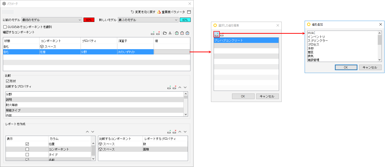

承認済みの値のリスト、条件のリスト、スペーススケジュールの確認などのために使用します。テーブルパラメータには複数の行とカラムを含めることができます。カラムのタイプは、ルールによります。また、テーブルセルの値に、コンボボックス(事前定義された値のリスト)のような独自のエディタや、完全なカスタムエディタを関連付けることもできます。 |

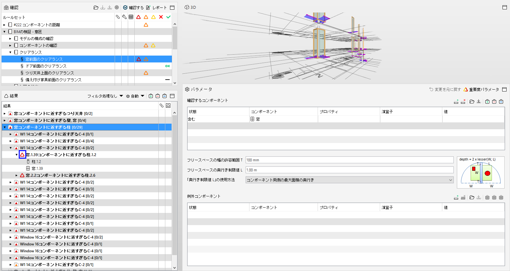

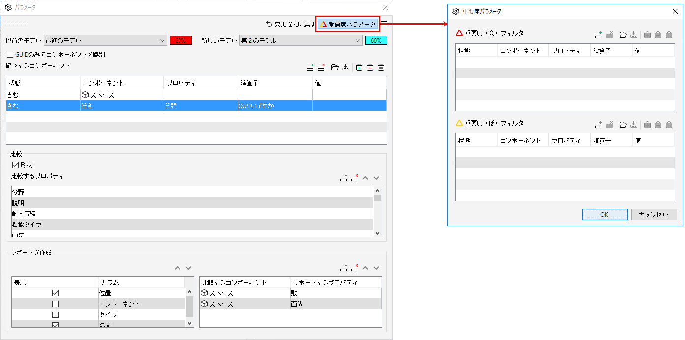

「重要度パラメータ」を導入する主な目的は、ルール確認時に発生する案件の重要度を無効にすることです。重要度パラメータを使用すると、特定のパラメータの重要度を高または低のいずれかに設定できます。
「重要度パラメータ」を理解するため、ルールの例として「コンポーネント前面のフリースペース」を取り上げます。以下のスナップショットには、重要度(高)の案件があります。

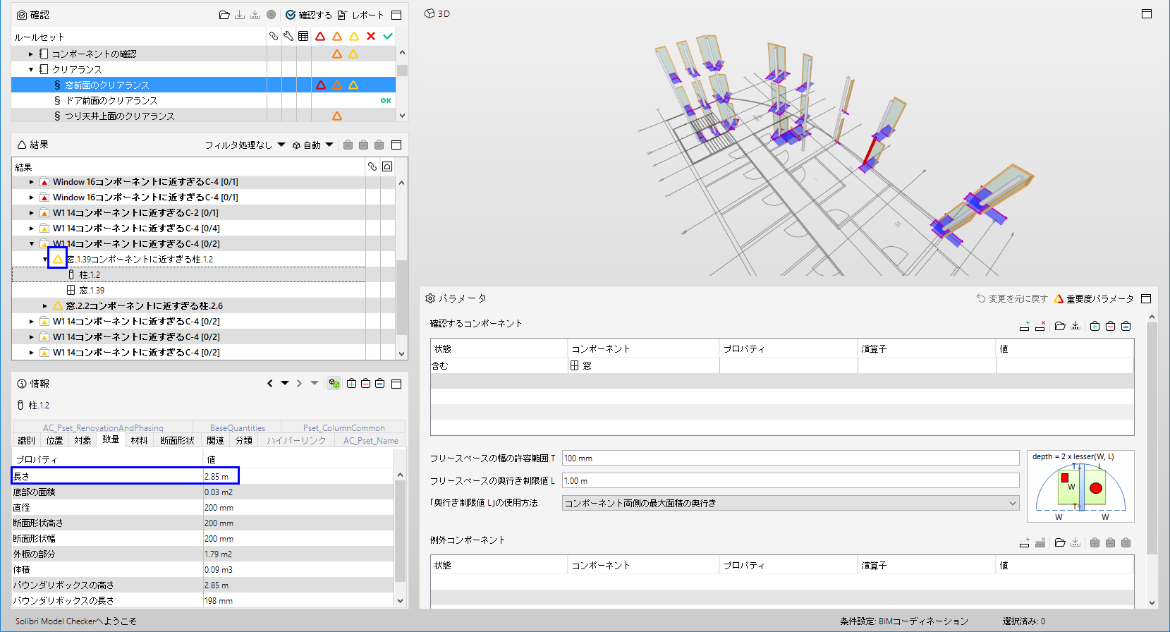

次に、「長さ」が2.85 mの柱が重要度(低)の案件を持つようにしたいので、それを重要度パラメータで設定します。
そこで、重要度(低)フィルタで柱の長さを2.85 mに設定します。これは、長さが2.85 mの柱に関して重要度(高)の案件がある場合は、その案件がこのフィルタを通過後に重要度(低)の案件に変るようにしたいからです(下図参照)。
