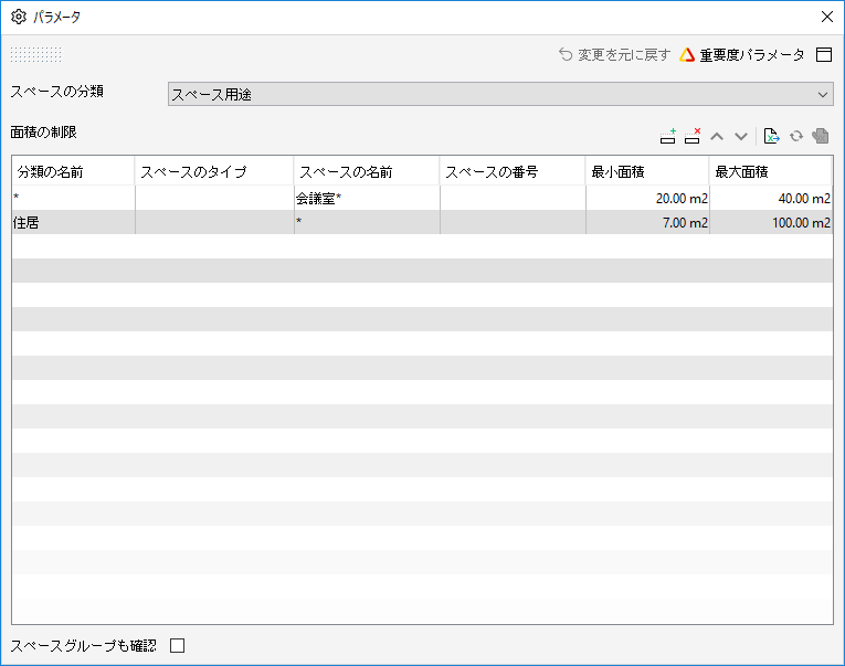

スペース用途タイプの分類です。分類は分類ビューで編集できます。テーブルセルの右側から開く独立したダイアログで分類を選択できます。
スペースのタイプです。ソースによっては使用できないことがあります。その場合は代わりにスペースの名前を使用できます。空の値を指定すると、開いているモデルのすべてのスペースが対象になります。テーブルセルの右側から独立したダイアログを開いて、タイプを選択できます。
スペースの名前は、固有の名前にすることも、「オフィス」のように汎用の名前にすることもできます。この値の場合も、モデルに表示されるかどうかはソースによって異なります。空の値を指定すると、開いているモデルのすべてのスペースが対象になります。テーブルセルの右側から独立したダイアログを開いて、名前を選択できます。
1つのスペースを一意に定める値です。空の値にするとすべてのスペースが合致します。モデルを開いている場合は、テーブルセルの右側から開く独立したダイアログで番号を選択できます。
タイプ、名前、または番号に合致したスペースの最小面積です。
タイプ、名前、または番号に合致したスペースの最大面積です。 Excelからこのテーブルに値を読み込むこともできます。
スペースグループも確認 この項目にチェックを入れると、スペースグループもルールで確認されます。チェックを外すと無視されます。

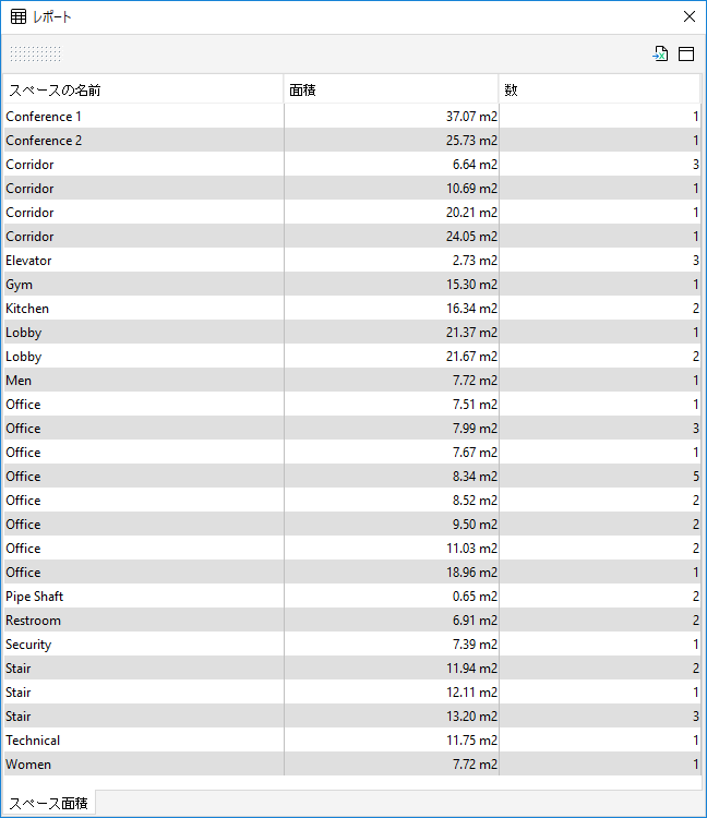

重要度パラメータ 詳細については、重要度パラメータを参照してください。 結果の分析 このルールは、面積が指定の制限の範囲外になっているスペースについて案件を作成します。これらのスペースは名前でカテゴリにまとめられます。スペースの手がかりが「面積の制限」テーブルにない場合、重要度(低)の案件が作成されます。 レポートされるデータ
このルールは、スペースの名前に基づいて、スペースとそのサイズに関するレポートを生成します。レポートのそれぞれの行には、1つの名前およびサイズのスペースがモデル内にどれだけ存在するかが示されます。 |
