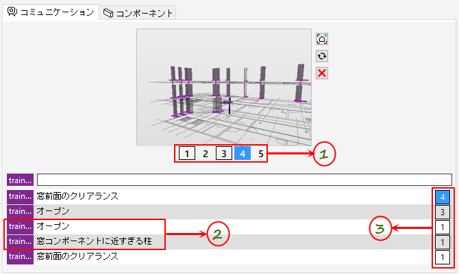

CoordinationTab_Icon コミュニケーション
「コミュニケーション」タブでは、案件に対するスライドの追加、更新および削除のオプションを選択できます。また、案件へのコメントの追加、編集、削除も行えます。
Communication_Tab
1 スライド
2 コメント
3 選択したスライドのID
スライド
Add_Icon 現在の案件へのスライドの追加
現在の案件にスライドを追加するには、「Add_Icon」(現在の案件へのスライドの追加)ボタンをクリックします。このボタンをクリックすると、現在の案件に新しいスライドが追加されます。
RefreshImage スライドの更新
案件詳細ビューのスライドを更新するには、「RefreshImage」 (スライドの更新)ボタンをクリックします。そうすると、3Dビューのスクリーンショットが作成され、更新後のスライドイメージとして配置されます。
Remove_Responsible_Button_Icon 現在のスライドの削除
案件詳細ビューで現在選択されているスライドを削除するには、「Remove_Responsible_Button_Icon」(現在のスライドの削除)ボタンを押します。スライドが1枚の場合、このボタンは無効になります。
コメント
「コメント」タブにコメントを追加できます。追加したコメントはプレゼンテーションビューにも表示されます。プレゼンテーションビューの「確認結果」から作成された案件のコメントは、案件詳細ビューまたはプレゼンテーションビューに追加したコメントで更新されます。
Comments_Tab_IssueDetailsView
コメントポップアップメニュー
「コメント」パネルにはポップアップメニューが表示されます。
Comments_Pop-upMenu
Edit_Icon 編集
場合ントを編集するには、ポップアップメニューで「編集」を選択するか、コメントをダブルクリックします。ダイアログボックスが開いて、コメントを編集できます。ユーザがコメントを追加した場合、他のユーザによるそのコメントの変更は無効になり、ポップアップメニューのオプションも無効になります。
Remove_Responsible_Button_Icon 削除
コメントを削除するには、ポップアップメニューから「削除」を選択してコメントを削除できます。ユーザがコメントを追加した場合、他のユーザによるそのコメントの削除は無効になり、ポップアップメニューのオプションも無効になります。

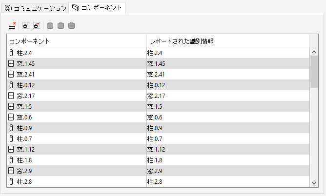

Wall_Icon コンポーネント
案件詳細ビューには「コンポーネント」タブがあります。このタブには案件が作成され、案件に関連付けられたコンポーネントが表示されます。「コンポーネント」カラムには案件に関連するコンポーネントが表示されるのに対し、「レポートされた識別情報」カラムには、「プレゼンテーションの設定」 > 「コンポーネント」 タブの順に選択して定義した設定に基づく値が表示されます。たとえば、「プレゼンテーションの設定」 > 「コンポーネント」タブの順に選択して行を追加し、プロパティを「GUID」、区切り文字を「,」と指定し、さらに行を追加して位置を「床」、区切り文字を「;」と指定すると、案件詳細ビューの「コンポーネント」タブの「レポートされた識別情報」の値は「GUID」と、コンポーネントの位置である「床」になります。
確認の結果として結果ビューの「コンポーネント」テーブルに含まれるコンポーネントは、他のコンポーネントが通常のテキストなのに対してイタリック体で表示されます。
Components_Tab_IssueDetailsView
