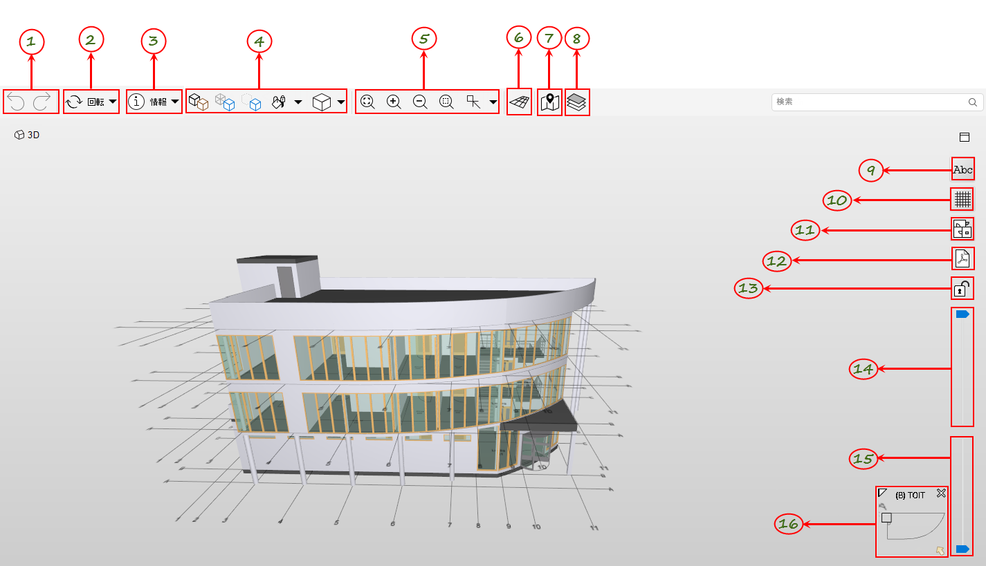

3Dビューには、以下の機能があります。
3D_View_Functions
1 元に戻す、やり直す
2 ナビゲーションモード
3 コンポーネントツール
4 表示設定コマンド
5 拡大コマンド
6 カメラ投射を変更:全体/直交
7 ナビゲーションマップを表示/非表示
8 フットプリントを表示/非表示
9 スペース情報を表示/非表示
10 グリッドを表示/非表示
11 コンポーネントのフットプリントを表示/非表示
12 グリッドを表示/非表示
13 フットプリントレベルをロック/ロック解除
14 フットプリントの上限を調整
15 フットプリントの下限を調整
16 ナビゲーションマップ
3Dビューには、以下のツールバーコマンドがあります。

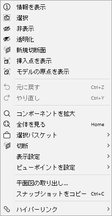

3Dポップアップメニューコマンド
3Dビューには、以下のコマンドがあります。これらのコマンドは、ビュー領域で右マウスボタンをクリックすると表示されます。
3D_View_Popup_Menu
3Dポップアップメニューコマンドの詳細は、ここを参照してください。

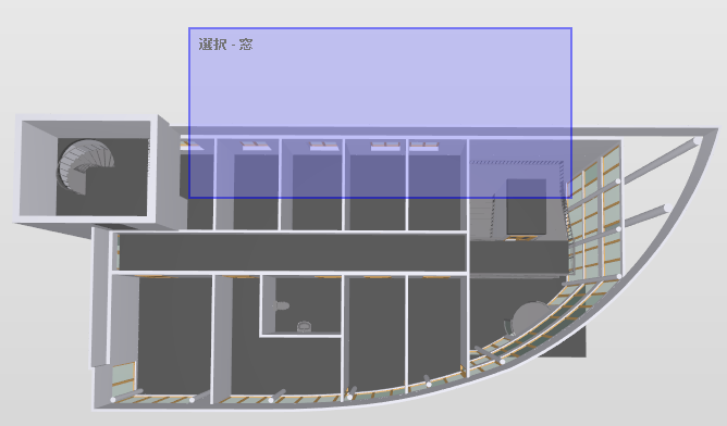

      窓の選択シナリオ:
  1. 左マウスボタンを2秒間押し続けると、カーソルが面積の選択カーソルに変わります。これを開始ポイントとします。
  2. カーソルを開始ポイントの右方向にドラッグすると、カーソルによって「選択 – 窓」とラベル付けされた青い四角形の面積が描かれます。描かれた四角形に囲まれたコンポーネントを選択することになります。
B_drag

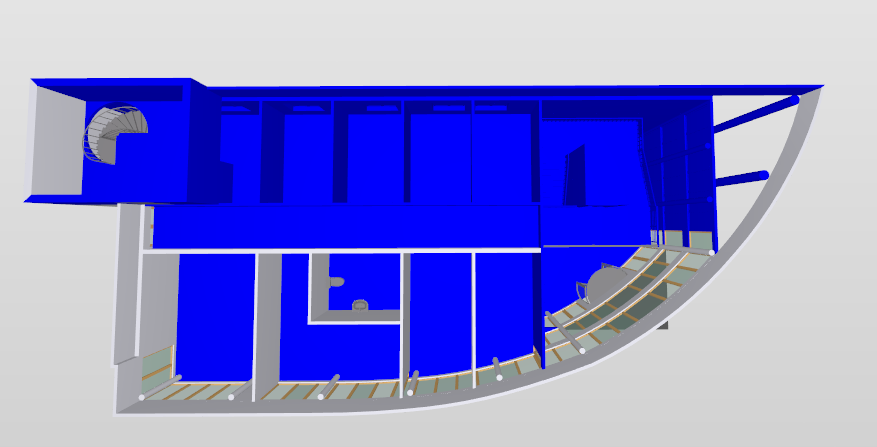

  1. 左マウスボタンを放すと、選択したコンポーネントが表示されます。下の図では、選択したコンポーネントが青色で表示されています。
    C_select

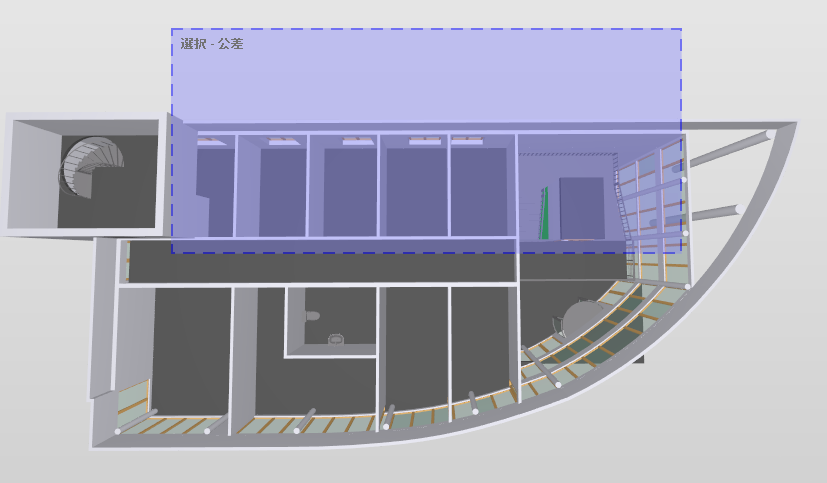

交差の選択シナリオ:
A. 左マウスボタンを2秒間押し続けると、カーソルが面積の選択カーソルに変わります。これを開始ポイントとします。
B. カーソルを開始ポイントの左方向にドラッグすると、カーソルによって「選択 – 交差」とラベル付けされた青い四角形の面積が描かれます。描かれた四角形に囲まれ交差するコンポーネントを選択することになります。
Crossing_B_drag
C. 左マウスボタンを放すと、選択したコンポーネントが表示されます。下の図では、選択したコンポーネントが青色で表示されています。
Crossing_C_select
