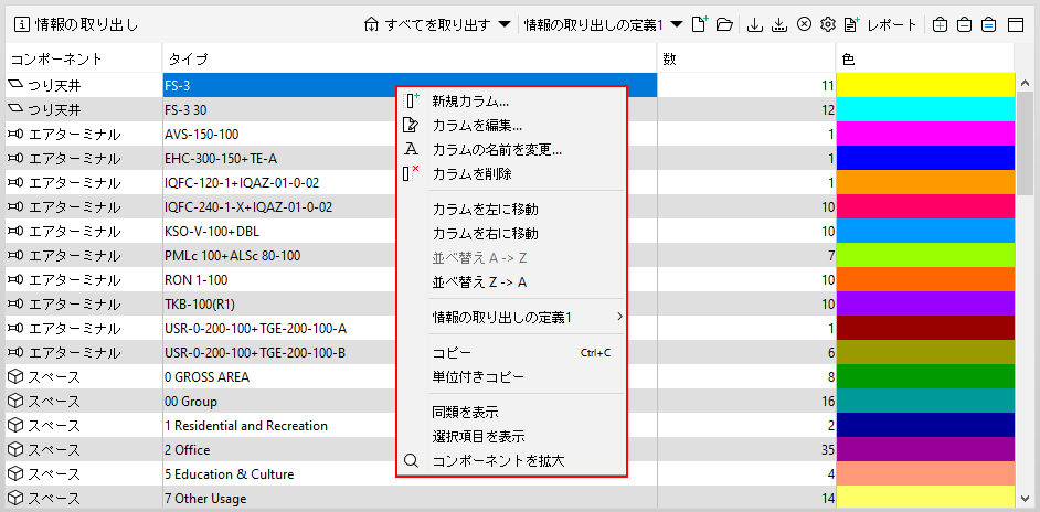

情報の取り出しビューでは、コンポーネントの数量と位置を分析し、3Dビューで表示して、カスタマイズしたレポートをそれらの結果から作成することができます。
InformationTakeoff_View
ITO (Information Takeoff; 情報の取り出しの略)ビューには、ツールバーとデータテーブルが含まれています。テーブルカラムは、選択した情報取り出しの定義によって決まります。
情報の取り出しビューには、以下の機能があります。
アクティブな情報取り出しの定義は、ポップアップメニューまたはビューのツールバーから変更できます。

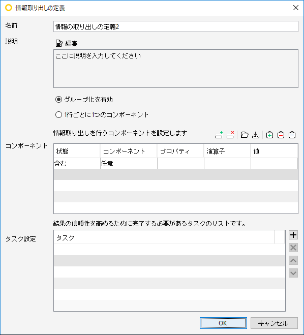

image682新しい情報取り出しの定義
「新しい情報取り出しの定義」を使用すると、 様々なタスクを迅速に実行できる新しい別の定義を作成できます。リンク「クリックして新しい情報取り出しの定義を作成...」をクリックすると表示される「情報取り出しの定義」ダイアログボックスには、従来、「選択した分野」パラメータと「選択したコンポーネント」パラメータがあり、分野とコンポーネントを別々に選択できました。これらはフィルタパラメータテーブル「コンポーネント」に置き換えられています。 従来のパラメータは、下記のスクリーンショットに示すように、フィルタパラメータテーブル行に変換されています。この「コンポーネント」パラメータで定義されたコンポーネントは、情報取り出しの定義をこれらのコンポーネントのみに制限します。フィルタパラメータテーブルを使用することで、情報取り出しの定義で使用するために選択するコンポーネントの選択肢のオプションが増えます。
NewInformationTakeOffDefinition
情報取り出しの定義ダイアログでは、以下のことができます。
  • 名前
                • 新しい情報取り出しの定義の名前を指定します。
  • 説明
                • 情報取り出しの定義に説明を追加します。
次の2つのオプションを使用して、情報取り出しの定義テーブルでのコンポーネントのリスト方法を選択できます。
  • グループ化を有効
                • コンポーネントのグループを使用することで、情報取り出しの定義テーブルでのコンポーネントのリスト方法を選択できます。また、コンポジットコンポーネントの部品を報告することもできます。このオプションを使用することで、1行で複数のコンポーネントを参照できます。
  • 1行ごとに1つのコンポーネント
                • 1行ごとに1つのコンポーネントオプションを使用することで、情報取り出しの定義テーブルでのコンポーネントのリスト方法を選択できます。このオプションを使用することで、1行で複数のコンポーネントを参照できます。
  • コンポーネント
                • フィルタパラメータを使用して、コンポーネントを追加または削除して、指定したコンポーネントの使用のみにITOを制限できます。
  • タスク
                • 一般タスクの追加
                • ユーザ入力タスクを追加
                • ルールセットのタスクを追加:タスクのテーブルを使用して、予期されるルールセットを追加または削除できます。ルールセットが適切な数量値であることを確認してください。ダイアログボックスが開いたら、ルールセット選択します。
「OK」を押すと、新しい情報の取り出しの説明が作成され、自動的に使用されます。

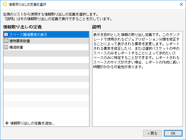

image684推奨の情報取り出しの定義を開く
「情報取り出しの定義を開く」を選択すると、既存の(推奨の)情報取り出しの定義ファイル(.ito)を開いて一覧し、このリストからファイルを選択できます。これらのファイルは、「推奨された情報取り出しの定義を開く」ダイアログから開くことができます。推奨の情報取り出しの定義が、選択した情報設定に従って表示されます。テーブルから情報取り出しの定義をダブルクリックするか、情報取り出しの定義を選択して「OK」ボタンを押すことによって、「情報の取り出しビュー」に情報取り出しの定義を表示できます。また、「Add_Icon+ 情報取り出しの定義を追加...」ボタンを押してファイル選択ダイアログを開くことによって、条件設定で未定義の情報取り出しの定義を追加することもできます。
OpenRecommendedInformationTakeoffdefinitions

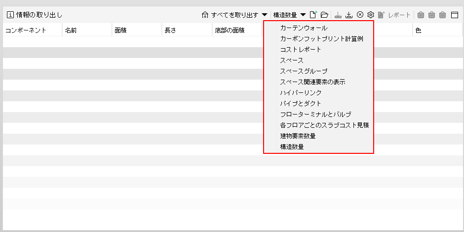

アクティブな情報取り出しの定義の選択
以下のポップアップメニューで、現在アクティブな情報取り出しの定義を変更できます。
アクティブな定義を変更すると、自動的に、テーブルカラムの内容が更新され、操作の対象となる定義が選択されます。
