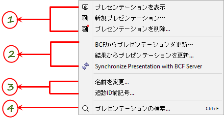

プレゼンテーションビューのポップアップは、4つのグループのコマンドで構成されます。
1プレゼンテーション処理コマンド
2プレゼンテーション更新コマンド
3プレゼンテーション操作コマンド
4プレゼンテーション検索コマンド

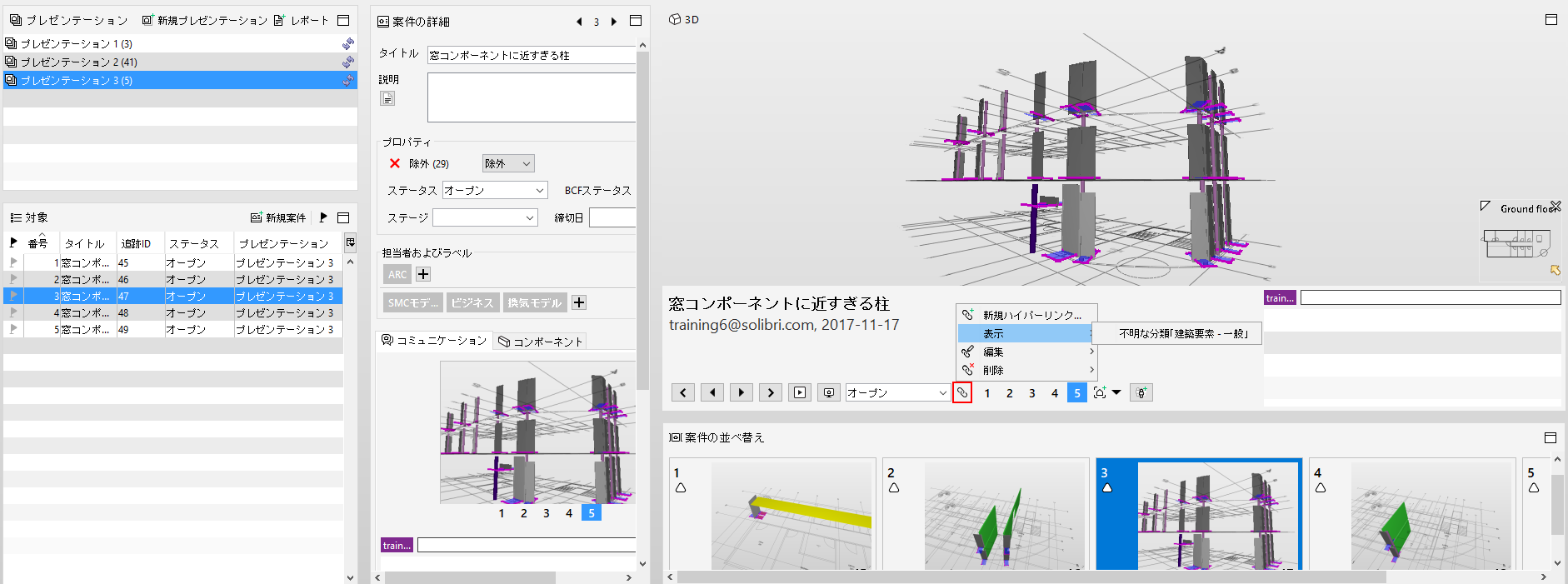

ハイパーリンクがあり、スライドが「カテゴリ」、「サブカテゴリ」、「問題」にも追加されている場合は、 プレゼンテーションを作成後このオプションを使用して結果から更新すると、結果ビュー からの案件に関連するハイパーリンクがプレゼンテーションの案件に含められます。結果ビューからの案件のコンポーネントに関連するハイパーリンクは、プレゼンテーションの案件には含められません。ハイパーリンクのあるプレゼンテーションスライドが選択されると、ハイパーリンクを示すコントロールツールバーにハイパーリンクボタンが表示されます。このボタンを使用すると、ハイパーリンクにアクセスしてスライドの案件に付加されたファイルを開いたりURLを開くことができ、また、ハイパーリンクを編集してハイパーリンクのコンテンツを変更したりスライドの案件からハイパーリンクを削除することもできます。
プレゼンテーションスライドに関連するハイパーリンクも、以下に示すように別個のタブの情報ビューに表示されます。

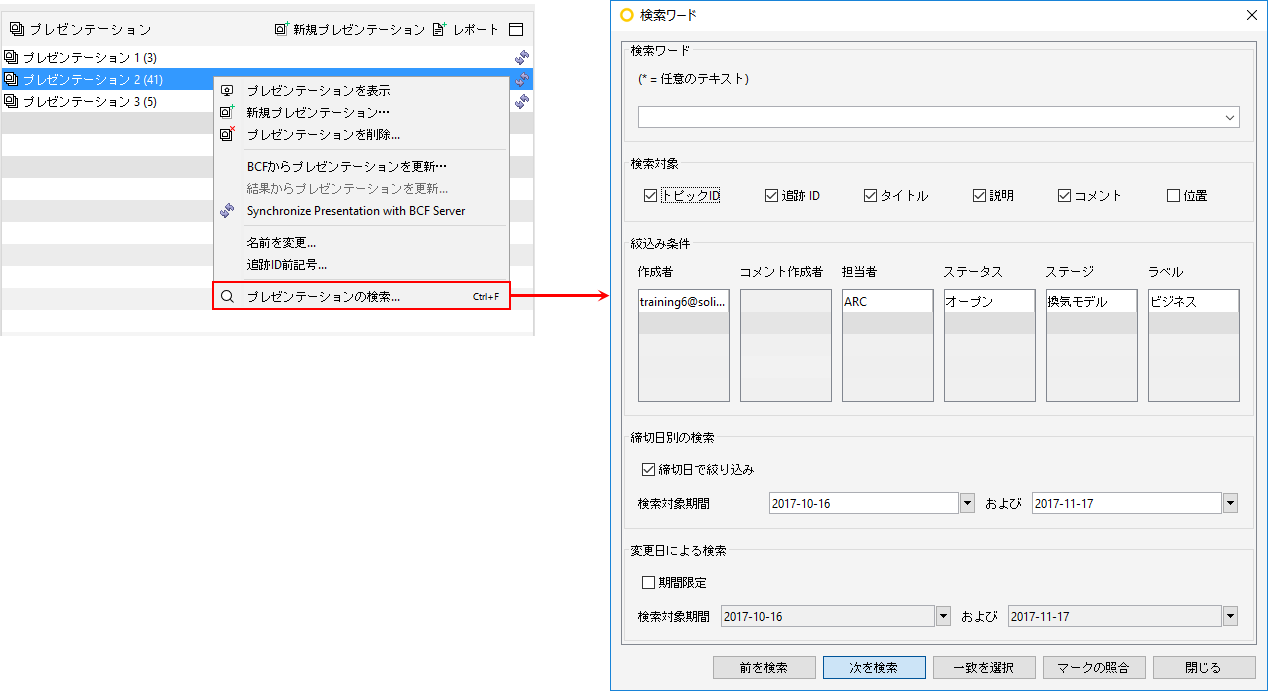

詳細:プレゼンテーションの検索
