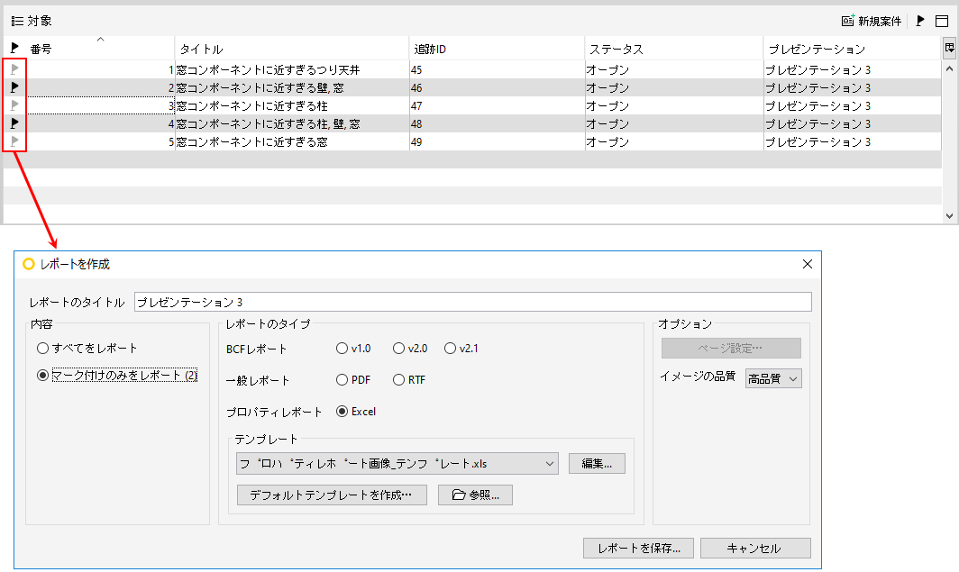

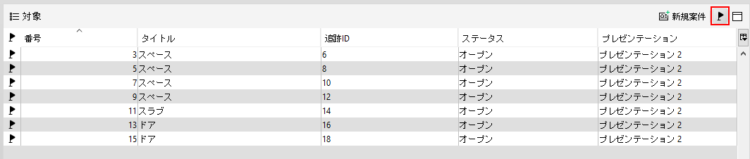

Show_Only_Marked_Issues_Iconマークした案件のみ表示
「Show_Only_Marked_Issues_Icon」アイコンは、ユーザが案件にマークしたことを示します。「Show_Only_Marked_Issues_Icon」アイコンの付いた案件を指定して、レポートを選択作成できます。案件ビューのテーブルの最初のカラムをクリックすると、プレゼンテーションの案件をマークできます。
Show_Only_Marked_Issues_AndReport
Show_Only_Marked_Issues_Iconフラグで案件をマークすると、案件ビューと案件ソータービューの Show_Only_Marked_Issues_Iconフラグを使用してフィルタリングできます。

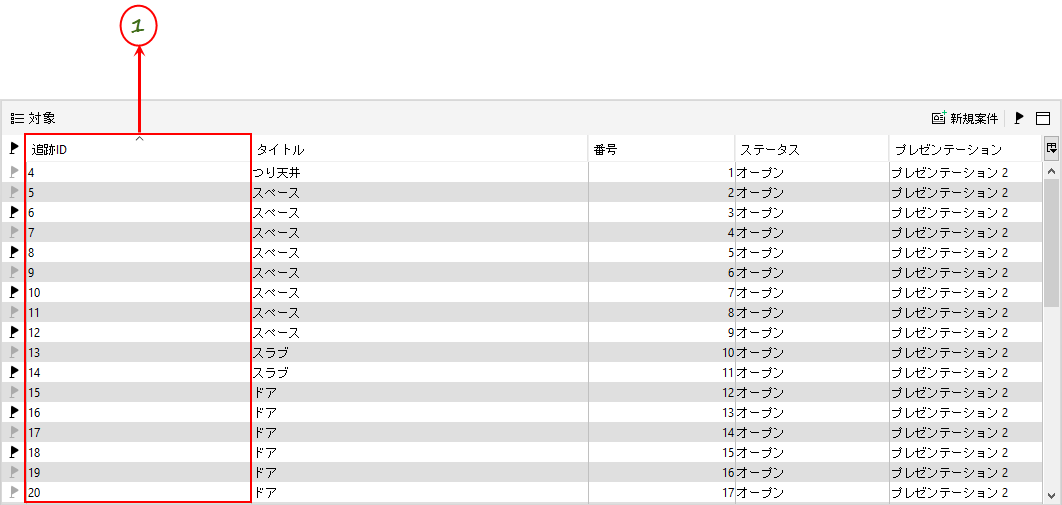

Select_Columns_Icon カラムの選択
「カラムの選択」ボタンでは、案件ビューの多数の異なるカラムから選択できます。
SelectColumns_DropDown

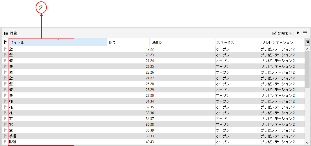

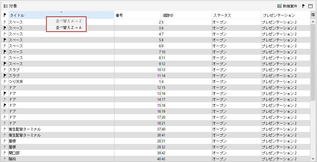

ポップアップでカラムの値を昇順または降順で並べ替えて、案件を並び替えることができます。左端のカラムが最も優先順位が高くなります。
ArrangedUsingPop_up_Menu
テーブルのカラムをドラッグして、再度並び替えることができます。
ArrangedAccordingToStatusArrangedAccordingTo_CheckingDecision
1 「ステータス」で案件を並び替えた場合
2 「判定状況」で案件を並び替えた場合
