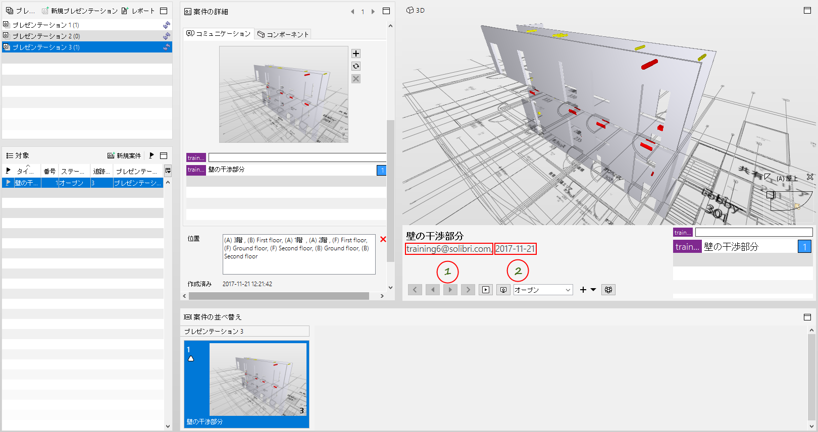

上の画像の「プレゼンテーション」タブには2つのチェックボックスがあります。上の「プレゼンテーションにイニシャル/ユーザ名を表示」にチェックが入っている場合、基本設定で設定したイニシャルまたはユーザ名が表示されます(プレゼンテーションスライドに表示されます)。下の「プレゼンテーションに日付を表示」にチェックが入っている場合、プレゼンテーションスライドにスライドの作成日が表示されます。これらのチェックボックスにチェックを入れた結果は、下記のスナップショットで示しています。ユーザ名とスライドの作成日は、スライドに1つ以上のコメントがある場合にのみ表示されます。「スライドのサムネイルのサイズ」ドロップダウンボックスでは、スライドのサムネイルのサイズを設定できます。「S」は小、「M」は中、「L」は大です。
Presentation_SettingsCheckboxes_EffectOnPresentationSlide
1基本設定で設定した「ユーザ名」。
2スライドの作成日。
