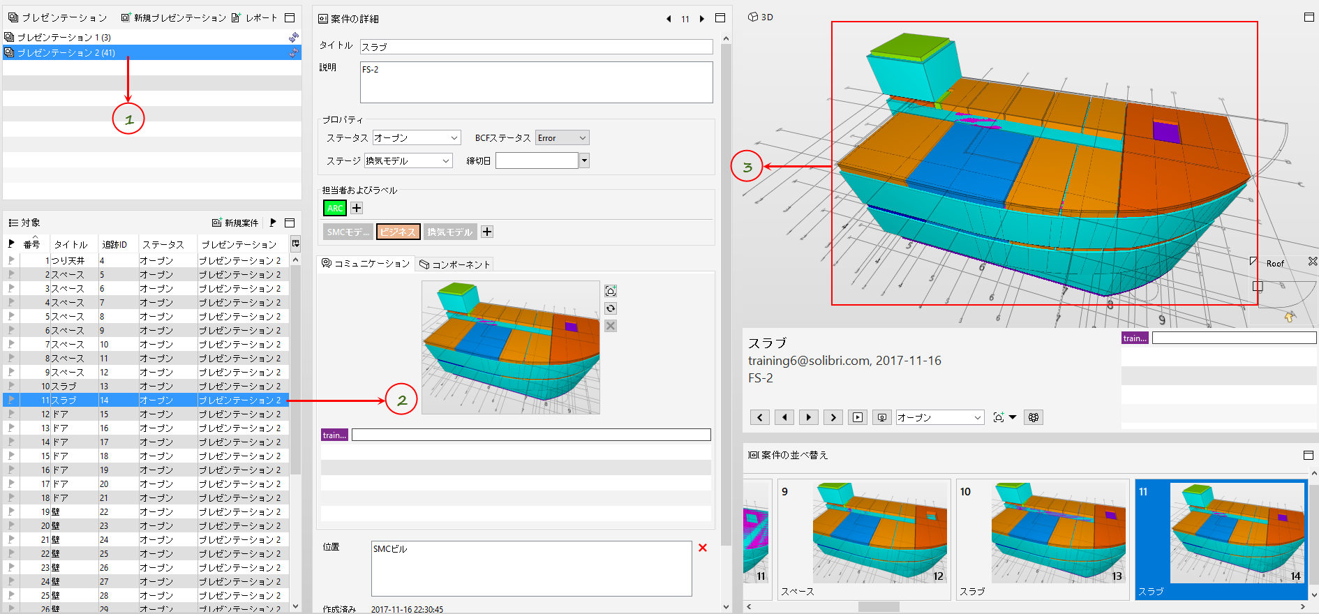

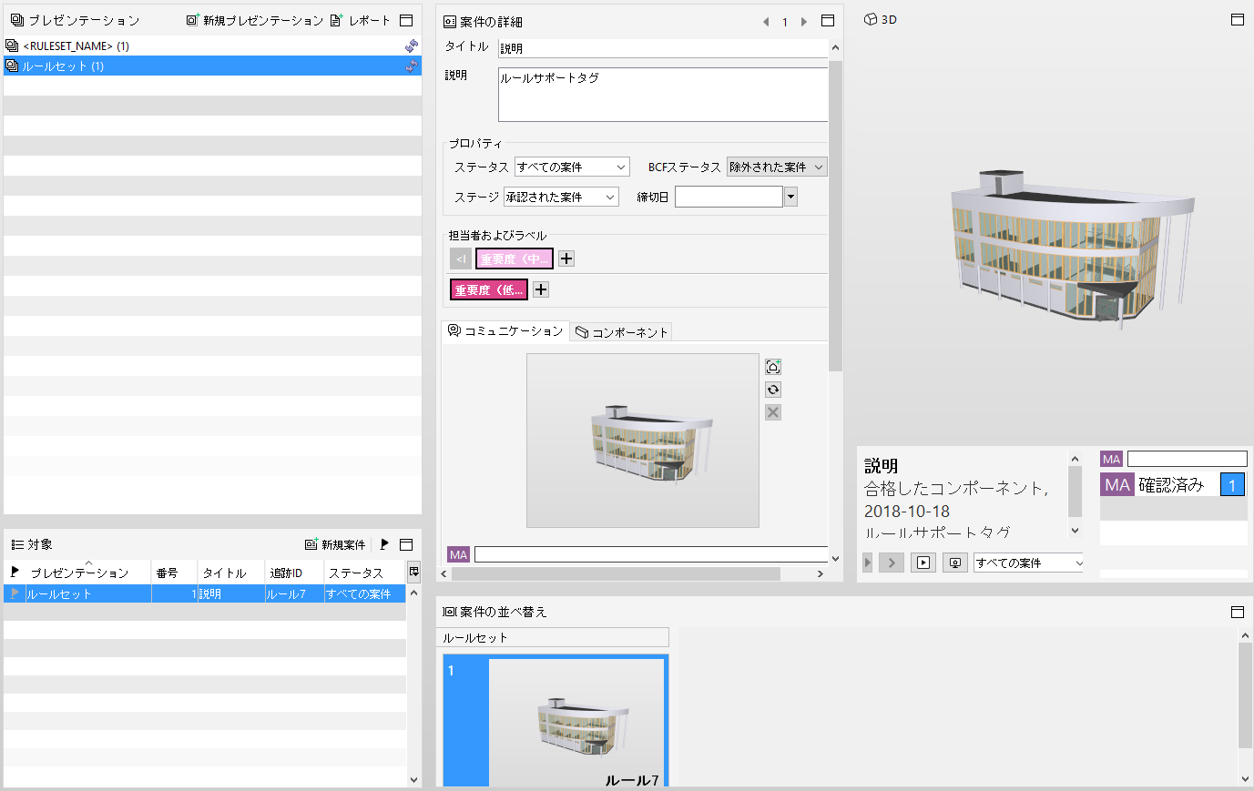

コミュニケーションはモデルの確認と品質保証の重要な側面です。案件が発見された場合は、関連する利害関係者に連絡することが必要です。Solibri Model Checkerのコミュニケーションツールを使用すると、モデル内で見つかった案件を効果的に提示し伝えることができます。PDFとスプレッドシートによるレポートを作成したり、BCFレポートを生成してモデル内の案件を特定できます。また、関係者は案件へのフィードバックを追加してやりとりをすることができます。プレゼンテーションでは案件を切り分けることができます。詳細を伝えるために各案件に多数のスライドを追加することもできます。
「コミュニケーション」レイアウトには、プレゼンテーションビュー、案件ビュー、案件詳細ビュー, 案件ソータービューおよび3Dビューの5つのビューがあります。
Communication_areas
  1. プレゼンテーションビュー
すべてのプレゼンテーションの名前別リストを表示します。
  1. 案件ビュー
案件ビュー 選択したプレゼンテーションのすべての案件のリストが表示されます。
  1. 案件詳細ビュー
    案件詳細ビューには、案件のタイトル、説明、スライドおよびその他の関連情報を入力できます。
  2. 案件ソータービュー

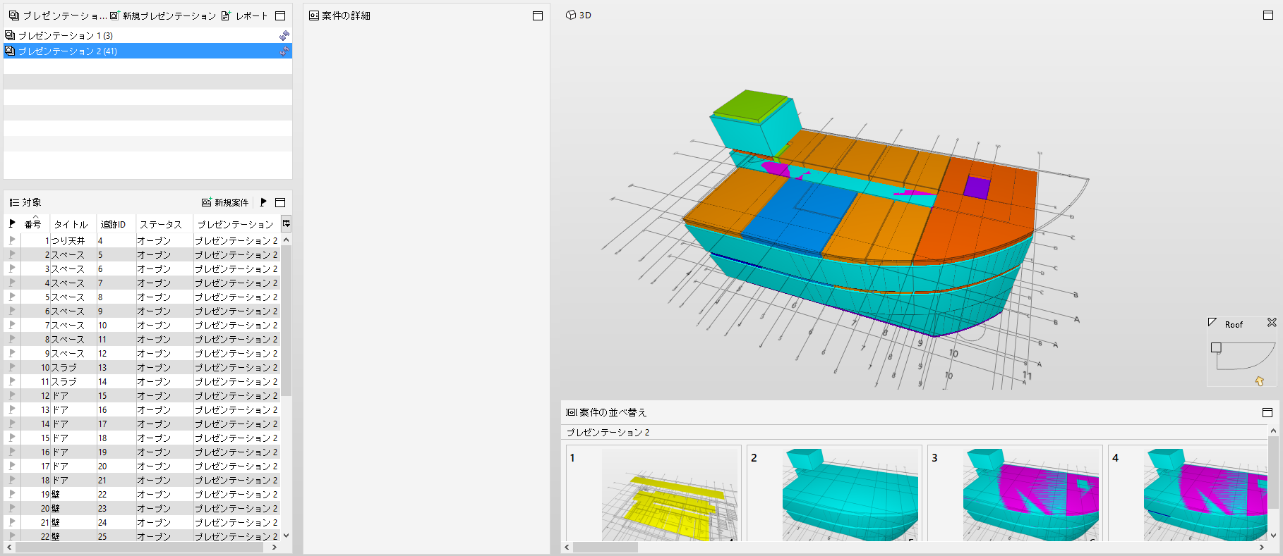

    案件ソータービュー では、異なるプレゼンテーションの間で案件をドラッグアンドドロップで並べ替えることができ、並べ替えると案件の番号が変更されます。案件は、スライドの1つを強調表示する小さなサムネイル画像として表示されます。
  3. 3Dビュー
選択したプレゼンテーションの選択したスライドでスライドの詳細な3Dビューを表示します。最初に新しいプレゼンテーションを作成し、次にそのプレゼンテーションに新しい案件を作成すると、コミュニケーション機能の使用を開始できます。プレゼンテーションからレポートを作成することもできます。

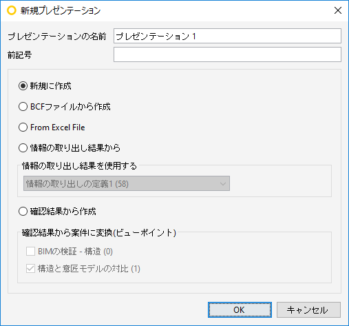

新規プレゼンテーション:
新規プレゼンテーションを作成するには、名前と前記号を指定します。プレゼンテーションの前記号は、プレゼンテーション間の案件の区別に使用します。前記号は、任意の英数字文字列を使用できます。システムにより、プレゼンテーションの案件に一意の番号が自動的に付加されます。
New_Presentation_Dialog
新規
ダイアログで「新規」オプションを選択すると、新しいプレゼンテーションを最初から作成できます。
BCFファイルから作成
プレゼンテーションをBCFファイルから作成できます。
Excelファイルから作成
このオプションを使用すると、Excelファイルからプレゼンテーションを作成できます。

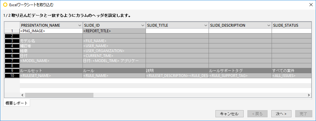

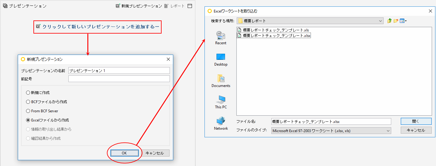

「新規プレゼンテーション」ダイアログで、「Excelファイルから作成」オプションを選択し「OK」を押すと、別のダイアログ「Excelワークシートを取り込む」が開き、Excelファイルを取り込めます。
ChooseAnExcelFile
Excelファイルを選択し、「開く」をクリックします。Excelシートからデータを取り込むためのダイアログが開きます。
取り込んだデータに合うよう適切な列見出しをマッピングし、「次へ」を押します。
「Excelワークシートを取り込む」ダイアログで取り込む行を選択します。ただし最初の行、つまり<PRESENTATION_NAME>、<SLIDE_ID>、<SLIDE_TITLE>などの見出しは選択しないようにします。次に「完了」を押します。
ImportExcelWorksheet
Excelレポートのコンテンツだけの新規プレゼンテーションが作成されます。
PresentationFromExcel

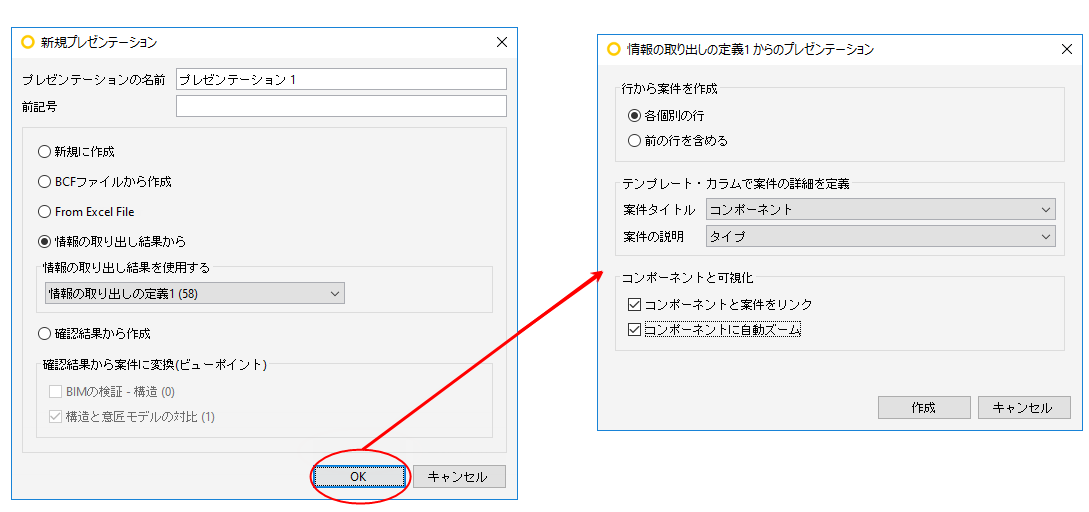

このオプションは、情報の取り出しビューに少なくとも「情報取り出し」テーブルがある場合にのみ有効になります。それによって、情報取り出しの結果からプレゼンテーションを作成できます。取り出された、つまり、情報取り出しビューの情報が更新されたITOは、ドロップダウンリストに含まれます。ドロップダウンリストを使用して、情報の取り出しビューにあるどのITOからプレゼンテーションを作成するかを選択できます。ドロップダウンリストには、ITOとそのITOの行数も表示されます。
PresentationFromITO
新規プレゼンテーションダイアログでITOを選択し、「OK」を押すと、新しいダイアログボックスが表示されます。「作成」ボタンを押すと、プレゼンテーションビューにプレゼンテーションが作成されます。
<ITO名>からのプレゼンテーション
このダイアログボックスには、ITO行から、個別に、あるいは一括して、案件を作成する多くのオプションがあります。また、ITOカラムを使用して案件でタイトルと説明を定義することもできます。ITO行のコンポーネントを案件にリンクしたり、案件にズームすることもできます。

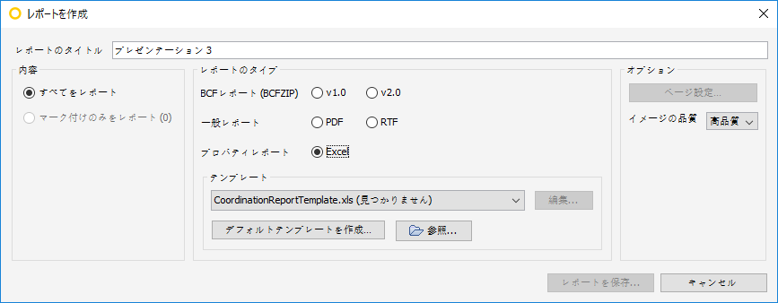

SMCプレゼンテーションからスプレッドシート、PDF、RTFでレポートを作成できます。レポートのフォーマットにはBCFZIPも選択可能です。このBIMコラボレーションフォーマットは、複数のBIMオーサリングツール(CAD)がサポートするフォーマットです。これを使用すると、オーサリングソフトウェアに結果を直接返して修正することができます。BCFフォーマットには案件に関連するコンポーネントとともにコメントとスナップショットが含まれるため、ソースの問題を簡単に特定することができます。
create_report_dialog
プレゼンテーションレポートには、Excelでプロパティレポートを作成するオプションがあります。また、多くのキーワードを追加できるテンプレートファイルを生成するオプションもあります。これらもオプションのリストはここを参照してください。

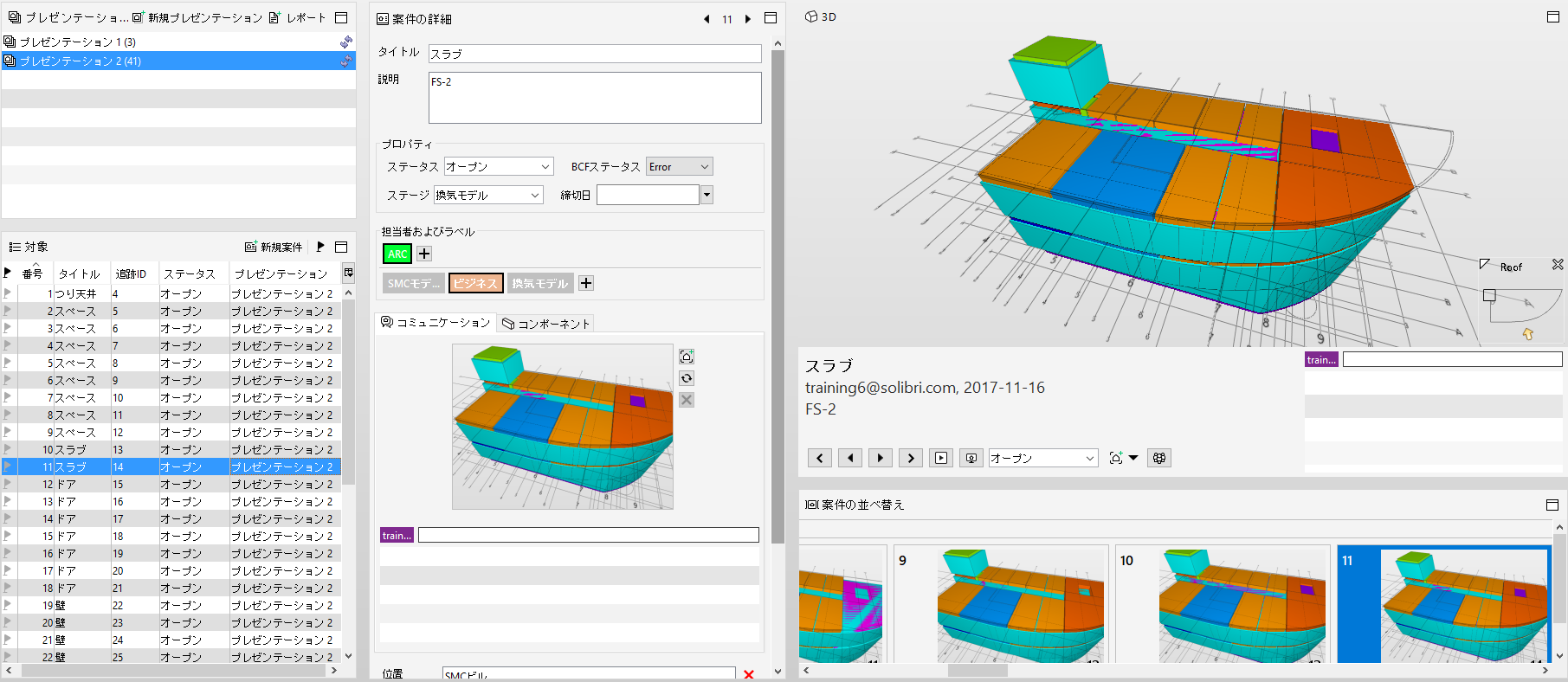

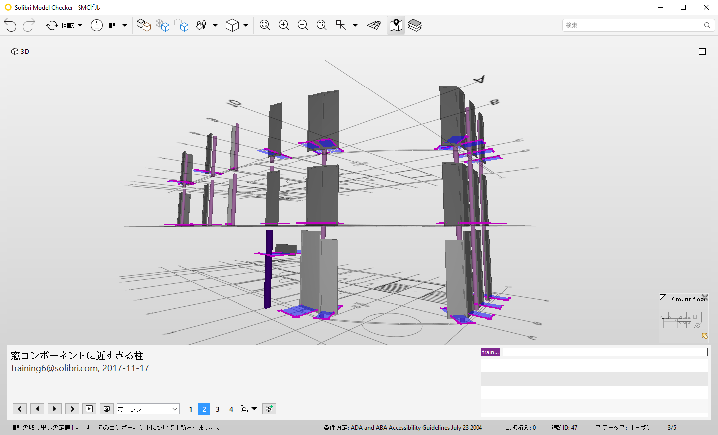

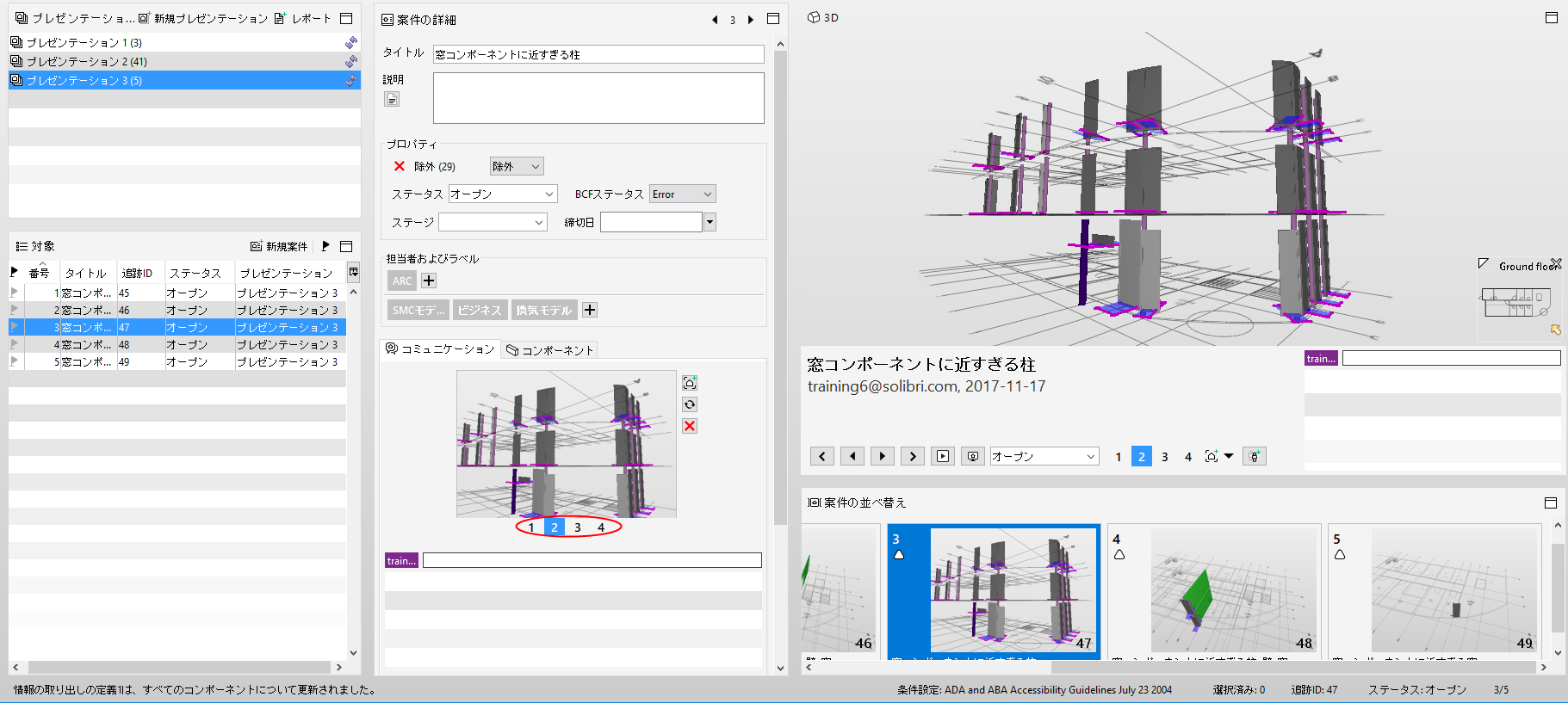

スライドは3Dキャプチャです。プレゼンテーションの各案件は多数のスライドを使用して説明できるため、関係者に対して案件を明確に提示することができます。Solibri Model Checkerには案件のスライド間をナビゲートできるスライダーコントロールが備わっています。次の画像にはスライダーコントロールが示されています。スライダーコントロールは案件に5枚以上のスライドがある場合のみ表示されます。スライドの番号が青の背景で示され、その案件のアクティブなスライドのインデックスが表示されます。「<」は前のスライドに戻り、「>」は次のスライドに進みます。それ以上移動できない場合、これらのマーカーは表示されません。3Dビューには、サムネイルに表示されているモデルのライブビューポイントが表示されます。
Slider_controls
スライドショー
スライドショーを使用すると、すべての案件を連続して表示できます。ナビゲーションコントロールボタンを使用して移動したり、自動スライドショーとして連続表示することができます。スライドを全画面表示することもできます。

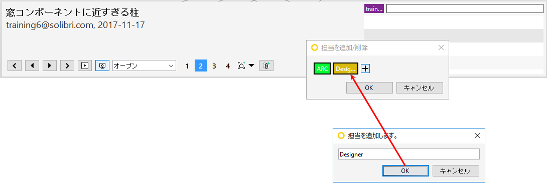

担当を追加/削除
Add_Iconボタンをクリックすると、担当を追加または削除できます。ダイアログボックスが表示され、Add_Icon ボタンをクリックして新しい「担当」を追加したり、既存の「担当」を選択して案件に割り当てることができます。
色の付いた割り当て済みの「担当」を削除する場合、「担当」を選択するとグレー表示され、削除されます。
「担当」の詳細な説明は、案件詳細ビューに表示されます。
Add_Remove_Responsibilities
