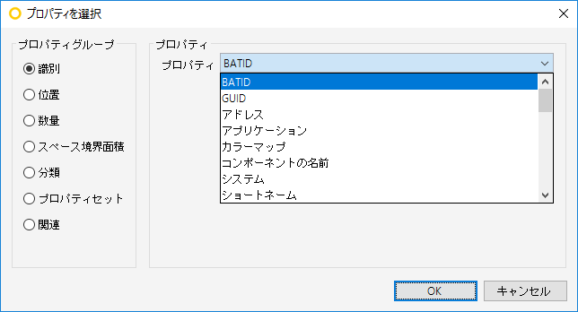

識別
SelectPropertyDialog
識別プロパティでは、BATID、GUID、形状、画層、モデルなどのプロパティを選択できます。

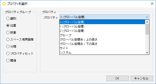

位置
LocationProperty
位置プロパティでは、建造物、床などのコンポーネントの位置を選択できます。

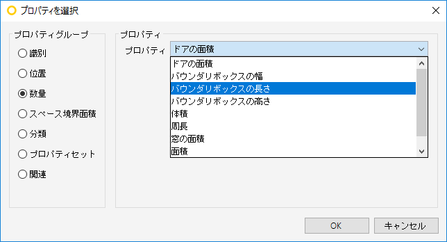

数量
Quantities_Property
数量プロパティでは、面積、ドアの面積、高さなどの数量を選択できます。

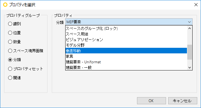

分類
Select_Property_ClassificationDialog
分類プロパティでは分類を選択でき、これによって、選択した分類で分類される特定のコンポーネントのみを指定できます。

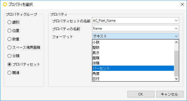

プロパティセット
SelectProperty_PropertySetDialog
プロパティグループとして「プロパティセット」を選択してから、プロパティセットとプロパティを選択してください。プロパティのフォーマットも選択する必要があります。演算子リストはフォーマットによって決まります。

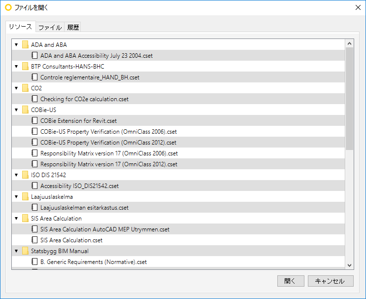

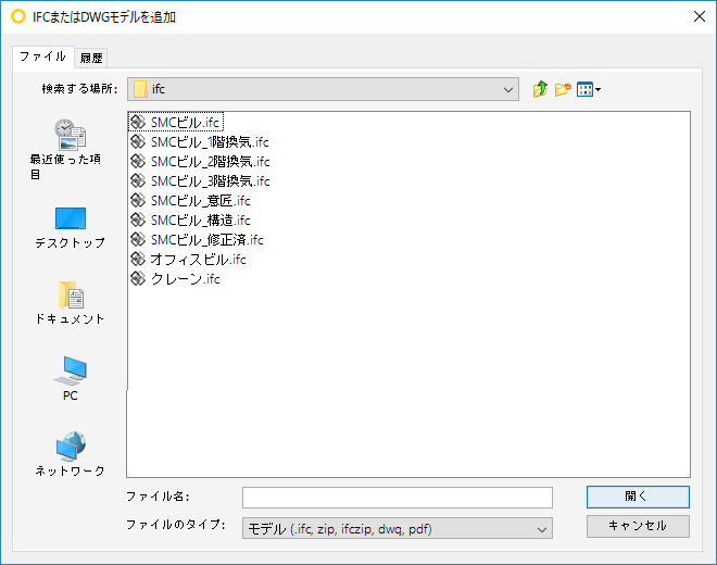

ファイルを開く
Solibri Model Checkerではファイルの開き方が異なります。ファイルを開く際は、ファイル選択ダイアログが開いて3つのタブが表示されます。
「リソース」タブ
「リソース」タブは、「ファイル」レイアウトタブでSolibri Solution Centerから何かをインストールした場合のみ使用できます。条件設定、ルールセット、分類、情報の取り出しに属するリソースを選択できます。
リソース(条件設定)
「ADA and ABA Accessibility July 23 2004 (ADAならびにABAアクセシビリティ 2004年 7月 23日)」、「COBie」、「ISO DIS 21542 Accessibility and Usability of the Built Environment (ISO DIS 21542 建築環境のアクセス性と使いやすさ)」、「Laajuuslaskelma」などの拡張機能をインストールすると、インストールした拡張機能に関連する条件設定が得られ、これには他の条件設定と同様に、「ファイル」レイアウトの条件設定ページにルールセットとITOがある場合があります。このダイアログは「開く」ボタンを 条件設定 ページで押すと開きます。
Role_Resources_Dialog
リソース(ルールセット)
Solution Centerから「ADA and ABA Accessibility July 23 2004 (ADAならびにABAアクセシビリティ 2004年 7月 23日)」、「COBie」、「ISO DIS 21542 Accessibility and Usability of the Built Environment (ISO DIS 21542 建築環境のアクセス性と使いやすさ)」、「Laajuuslaskelma」などの拡張機能をインストールすると、インストールした拡張機能に関連するルールセットが得られます。このダイアログを開くには、確認ビューで(OpenHyperlinkButton)ボタンを押し、使用するルールセットを選択してくださいダイアログで 「Add_Iconルールセットを追加...」ボタンを押してから、ファイルを開くダイアログの「リソース」タブに切り替えます。
Ruleset_Resources_Dialog
リソース(分類)
Solution Centerから「ADA and ABA Accessibility July 23 2004 (ADAならびにABAアクセシビリティ 2004年 7月 23日)」、「COBie」、「ISO DIS 21542 Accessibility and Usability of the Built Environment (ISO DIS 21542 建築環境のアクセス性と使いやすさ)」、「Laajuuslaskelma」などの拡張機能をインストールすると、インストールした拡張機能に関連する分類が得られます。リソースダイアログを開くには、分類ビューで(OpenHyperlinkButton)ボタンを押してから、ファイルを開くダイアログで「リソース」タブに切り替えます。
Classification_Resources_Dialog
リソース(情報取り出しの定義)
Solution Centerから「ADA and ABA Accessibility July 23 2004 (ADAならびにABAアクセシビリティ 2004年 7月 23日)」、「COBie」、「ISO DIS 21542 Accessibility and Usability of the Built Environment (ISO DIS 21542 建築環境のアクセス性と使いやすさ)」、「Laajuuslaskelma」などの拡張機能をインストールすると、インストールした拡張機能に関連するITOが得られます。このダイアログを開くには、情報の取り出しビューで(OpenHyperlinkButton)ボタンを押し、使用する情報取り出しの定義を選択してくださいダイアログで 「Add_Icon情報取り出しの定義を追加...」ボタンを押してた後ファイルを開くダイアログの「リソース」タブに切り替えます。
ITO_Resources_Dialog
「ファイル」タブ
モデルを開くダイアログで「ファイル」タブを使用すると、モデル(IFCファイル、DWGファイル)などのファイルに基づきモデルを選択できます。
Open_Files_Tab

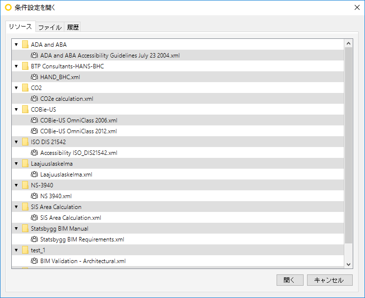

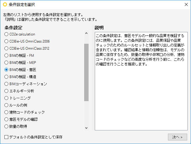

条件設定を選択してくださいダイアログ
モデルを開いた後に条件設定を選択せずに「確認」レイアウトに移動してルールセットを開いたり「情報の取り出し」レイアウトに移動すると、このダイアログが表示されます。このダイアログボックスは条件設定を選択するために使用します。
Please_Choose_A_Role_A_Dialog

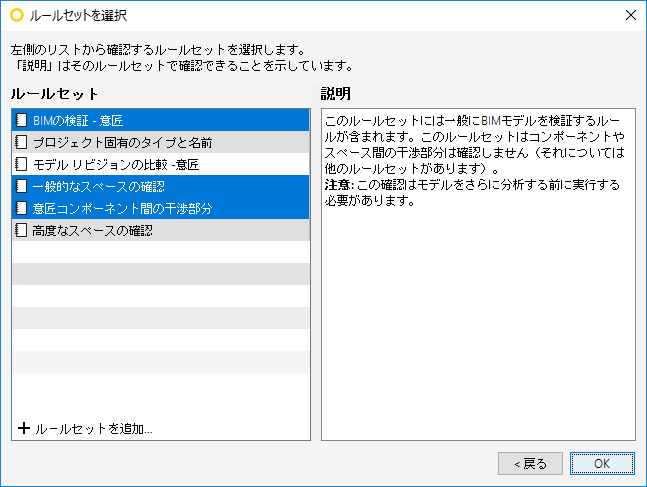

このダイアログボックスは、確認ビューの「開く」(OpenHyperlinkButton)ボタンを使用すると開きます。また、条件設定が未選択のときに条件設定を選択してくださいダイアログから条件設定を選択し、「次へ」を押すとこのダイアログが表示されます。条件設定をすでに選択済みで「確認」レイアウトに切り替えたときにも、このダイアログが表示されます。
