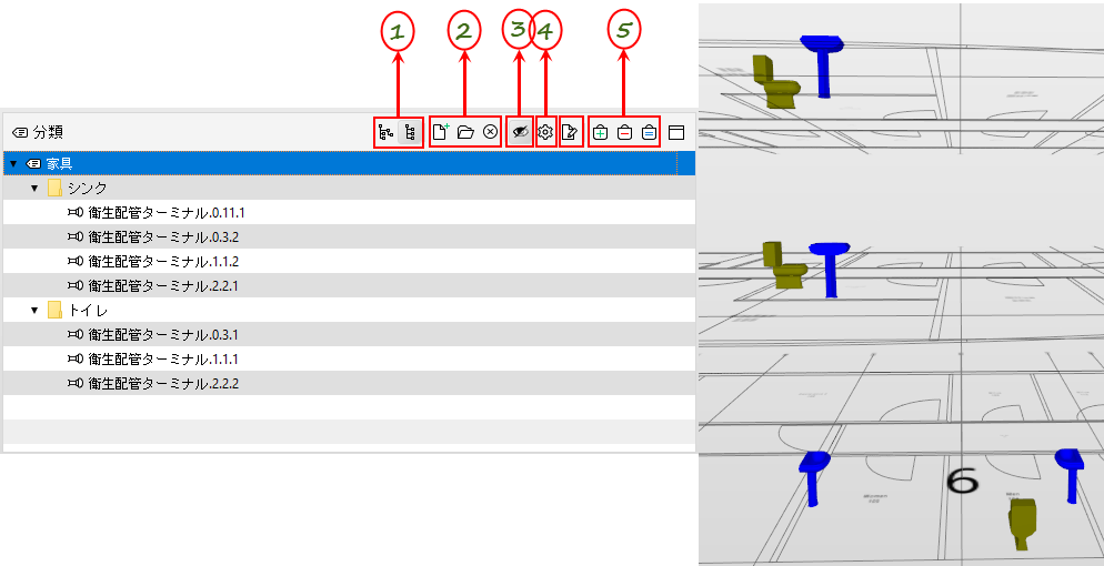

分類ビューは、デフォルトでは情報の取り出しビューで開きます。下図の赤い円は、情報の取り出しビューと分類ビューの主要見出しを示しています。
赤い小さな四角は、分類ビューコマンドのアイコングループを示しています。
1階層の選択
2ファイルの操作
3表示
4分類の設定
5選択バスケットの操作
