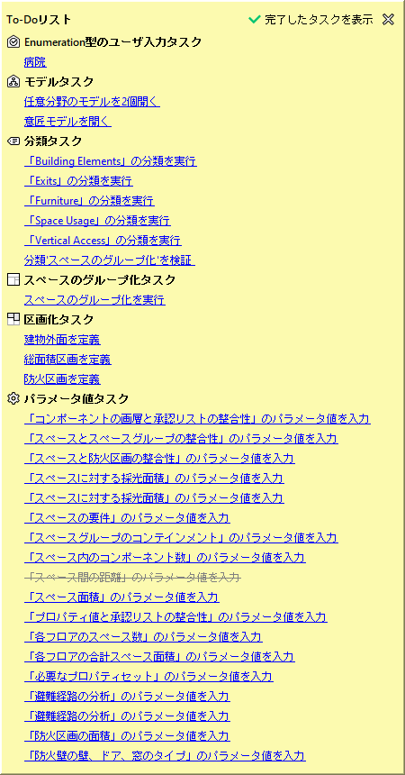

To-Doリスト
ルールセットの確認の前に完了すべきタスクのリストを表示します。詳細については、「To-Doタスクリスト」を参照してください。
To_Do_TaskList

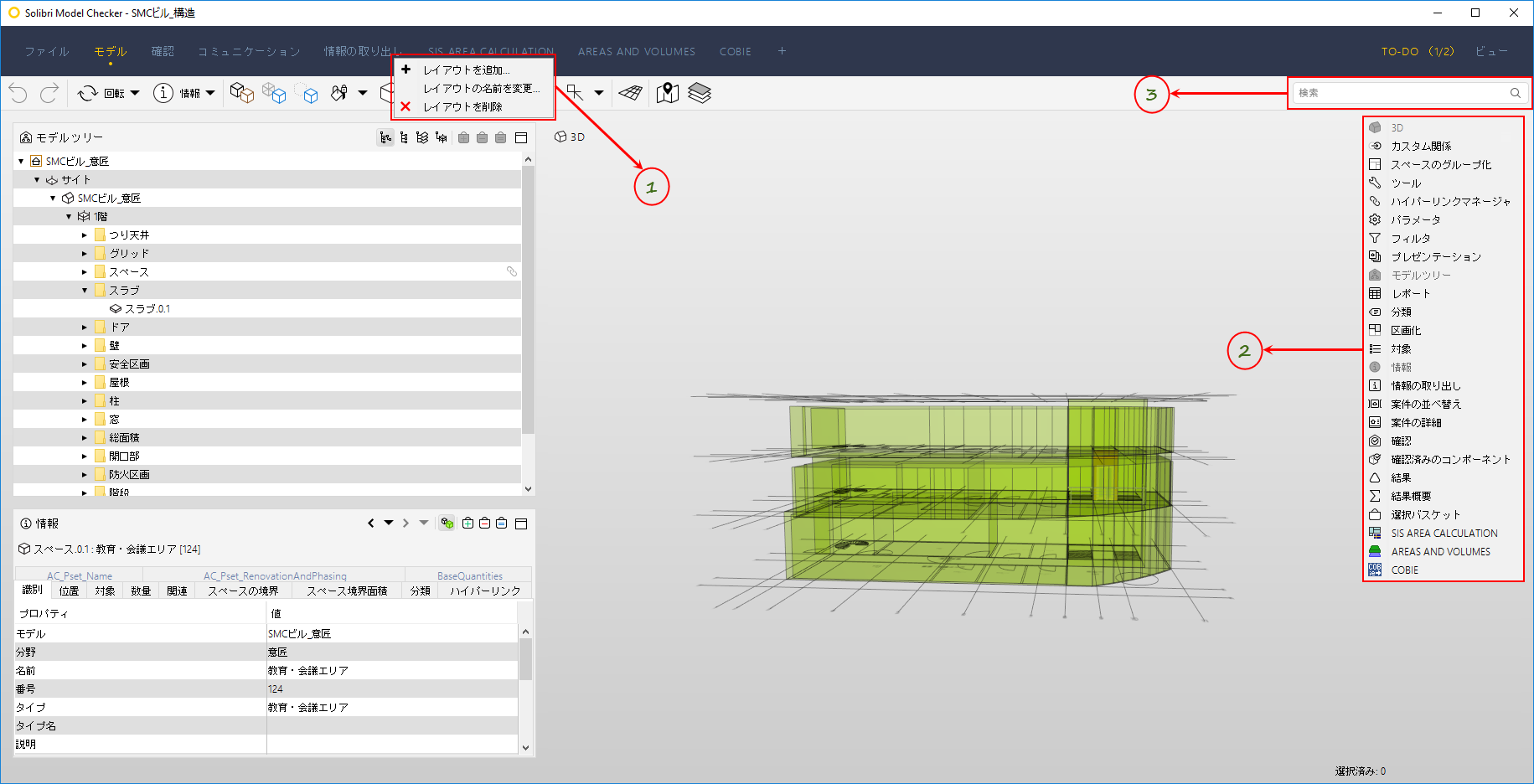

    Search_Icon 検索
SMCの右上隅にボックスがあり、コンポーネントの検索条件にするテキストを自由に入力できます。検索は、情報ビューの「コンポーネント識別」タブの内容に基づいて行なわれます。コンポーネントは、たとえば名前やGUIDなどを使用して参照できます。検出されたコンポーネントは、選択バスケットに入るように設定されています。

表示レイアウトの変更
レイアウト名の付いたボタンをクリックすると、表示レイアウトを変更できます。現在の表示レイアウトは、フォーカスすると白く表示されます。
add_NewLayout レイアウトの追加
AddingLayouts
新しいレイアウトダイアログを使用すると、独自のレイアウトを作成できます。このダイアログを開くには、メインツールバーの「+」アイコンを押すか、レイアウトバー領域で右マウスボタンをクリックして「レイアウトを追加...」を選択します。
レイアウト名をダイアログフィールドに入力して「OK」をクリックします。新しい空のレイアウトが追加されるので、レイアウトにビューを追加して続行できます。レイアウトの名前の変更はいつでも可能です。
レイアウトの名前の変更
レイアウトの名前を変更するには、そのレイアウトバーで右マウスボタンをクリックし、「レイアウトの名前を変更...」を選択します。
Remove_Responsible_Button_Icon レイアウトの削除
不要なレイアウトを削除したい場合は、そのレイアウトのレイアウトバー領域を右クリックして、「レイアウトを削除」を選択します。確認のウィンドウが表示されます。「OK」を押すと、レイアウトが削除されます。
Restore_Defaults_Icon デフォルトのレイアウトに戻す
すべてのレイアウトをデフォルトのレイアウトフォームに戻すことができます。詳細については、「Restoring Layouts to original(デフォルトのレイアウトに戻す)」を参照してください。

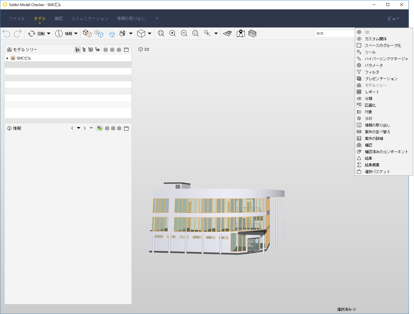

ビューを追加
現在の表示レイアウトにビューを追加できます。「ビューを追加」ボタンは、SMCの右上隅にあります。現在のレイアウトに追加したいビュー名をクリックすると、そのビューがポップアップして、アプリケーションフレームにフローティングウィンドウとして表示されます。このビューは、目的の位置にドッキングできます。ビューの詳細については、ここを参照してください。
レイアウトとビューの変更はすべて保存されます。したがって、SMCの次回起動時のビューとレイアウトは、現在のものと同様になります。
