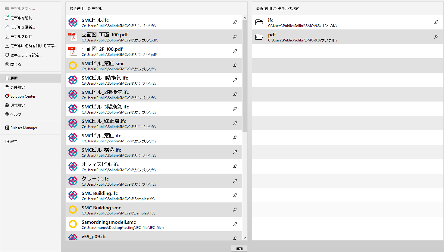

「履歴」 には、最後に開いたか保存したモデルのリストと、最後にモデルの読み込み元または保存先としたフォルダまたは場所のリストが含まれています。

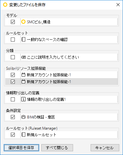

変更したファイルを保存ダイアログでは、モデルを閉じるときやアプリケーションを終了するときに、閉じようとする未保存のファイルがすべて表示されます。アプリケーションを終了する際には、分類、モデル、ルールセット(確認ビュー)、情報取り出しの定義、条件設定、SRE(Solibri Resource Extender)およびルールセット(Ruleset Manager)のファイルタイプが閉じます。モデルを閉じる際には、条件設定とルールセット(Ruleset Manager)以外のすべてのタイプが閉じます。保存するファイルを選択するには、ファイル名をクリックするか、ファイルの左側にあるチェックボックスをクリックします。デフォルトでは、すべてのファイルが選択されています。
「選択項目を保存」ボタンを押すと、選択したすべてのファイルが保存されます。ディスクに存在しないファイルがある場合は、名前を付けて保存ダイアログが表示されます。
「すべて閉じる」ボタンを押すと、すべてのファイルが保存されずに閉じます。「キャンセル」ボタンを押すと、モデルを閉じるコマンドが取り消されます。
