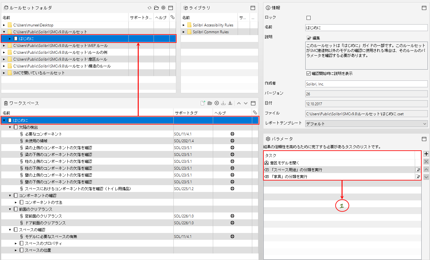

ワークスペースビューでは、新規ルールセットを作成し、既存のルールセットを変更できます。ワークスペースビューで編集する場合、ルールセットフォルダビューのほかにライブラリビューからもルールおよびルールセットを開くことができます。
また、ドラッグアンドドロップで開くこともできます。ワークスペースでは一度に1つのルールセットしか処理できません。ワークスペースビューでは、ルールやルールセットへのハイパーリンクを追加できます。
こうしたハイパーリンクはルールセットとともに保存でき、結果ビューの案件詳細に含めることができます。また、同じハイパーリンクはプレゼンテーションの案件にも含められます。
ハイパーリンクを追加する方法は、ハイパーリンクマネージャビューに記載された説明と同じです。 下記のスナップショットは、ワークスペースビューと、RSMのルールまたはルールセットへのハイパーリンクを示しています。

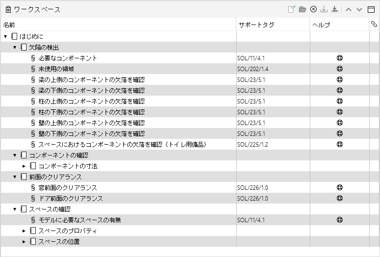

「ルールセットツリー」テーブル
「ルールセットツリー」テーブルには、サブルールセットとルールセットのルールが含まれます。すべてのルールに対してサポートタグとルールヘルプへのリンクが用意されています。

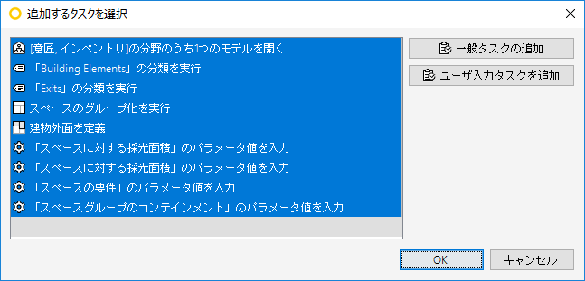

(Add_Icon)ボタンを押すとダイアログが開き、SMCの確認ビューでルールセットが確認対象として設定される前に完了するようにタスクを指定できます。
(Remove_Responsible_Button_Icon)ボタンを押すと、パラメータビューのタスクのリストで選択されているタスクを削除でき、削除されたタスクは、下に示すように追加するタスクを選択ダイアログに戻されます。

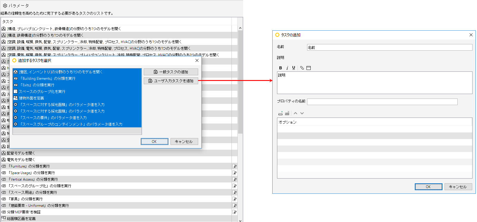

Add_GenericTaskAnd_User_Input_Task_Icon 一般タスクの追加
必要に応じて自分のタスクを追加できます。「一般タスクの追加」ボタンを押すと、ダイアログが開いてタスクの名前と説明を追加でき、
基本的なフォーマットを行えます。この「一般タスク」は、確認ビューでルールセットを開いたときに表示されるルールと関連付けることができます。
Add_GenericTaskAnd_User_Input_Task_Icon ユーザ入力タスクの追加
「ユーザ入力タスクの追加」を使用すると、建造物のタイプなどモデルに不足している情報を追加できます。たとえば、建造物は学校、事務所、博物館、講堂、映画館などが可能です。
「ユーザ入力タスク」は「Enumeration型ユーザ入力タスク」として「To-Doリスト」に表示されます。
AddUserInputTasks
