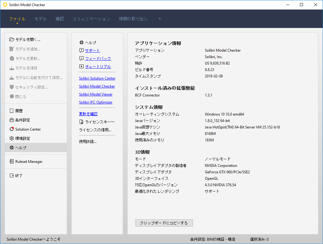

「ファイル」レイアウト>「ヘルプ」の順に選択すると、アプリケーション、システム、およびライセンスの情報を見つけることができます。
「アプリケーション情報」セクションには、実行中のバージョンのパテント番号と正確なビルド番号が表示されます。この情報は、サポート関係の案件では貴重な情報です。
「システム情報」セクションには、オペレーティングシステム、Javaバージョン、メモリ情報など、ユーザのコンピュータに関する情報が表示されます。
3D情報セクションは VGAカード、そのベンダ、サポート対象のOpenGLバージョンなどの情報を提供します。
「クリップボードにコピーする」ボタンを押すと、情報をコピーして電子メールなどに追加できます。
