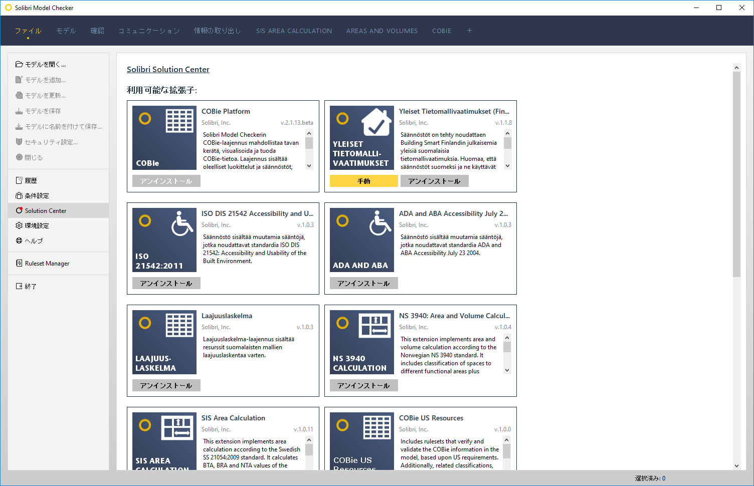

Solution Center
「ファイル」レイアウトに新しいオプション「Solution Center」が加わりました。このオプションではSolibri Model Checkerの新しいアドオンアプリケーションと拡張子が使用できます。このボタンを押すと以下のページに移動し、アドオンアプリケーションや拡張子を見つけることができます。
