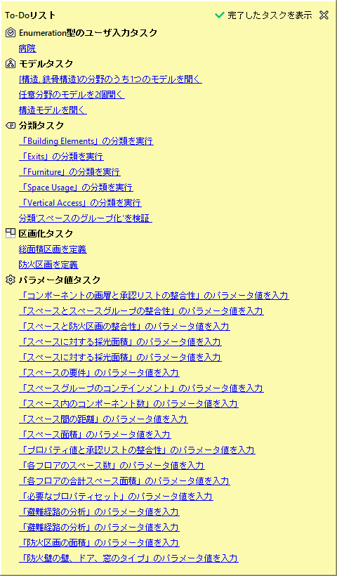

ルールセットを確認する前に、完了する必要があるタスクのリストを表示します。すべてのタスクは完了すると、つまりモデルの確認に必要な要件を満たすと、タスク名に取り消し線が引かれます。
To_Do_TaskList
完了していないタスクがあるルールやITOが開くと、To-Doタスクリストが自動的に表示されます。タスクには以下のように多数の種類があります。
ModelTree_View_Icon モデルタスク

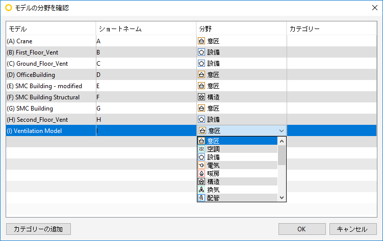

分野の変更
'分野の変更このボタンを押すと「モデルの分野を確認」 ダイアログが開き、分野を変更できます。たとえば以下に示すように「構造」から「意匠」へと変更することができます。
ModelTask_ChnageDisciplines
モデルの分野が希望する分野に変更されると(この例では「構造」から「意匠」へ変更されると)、「意匠モデルを開く」タスクは完了済みとしてマークされ、「完了したタスクを表示」ボタンを押したときのみ表示されるようになります。

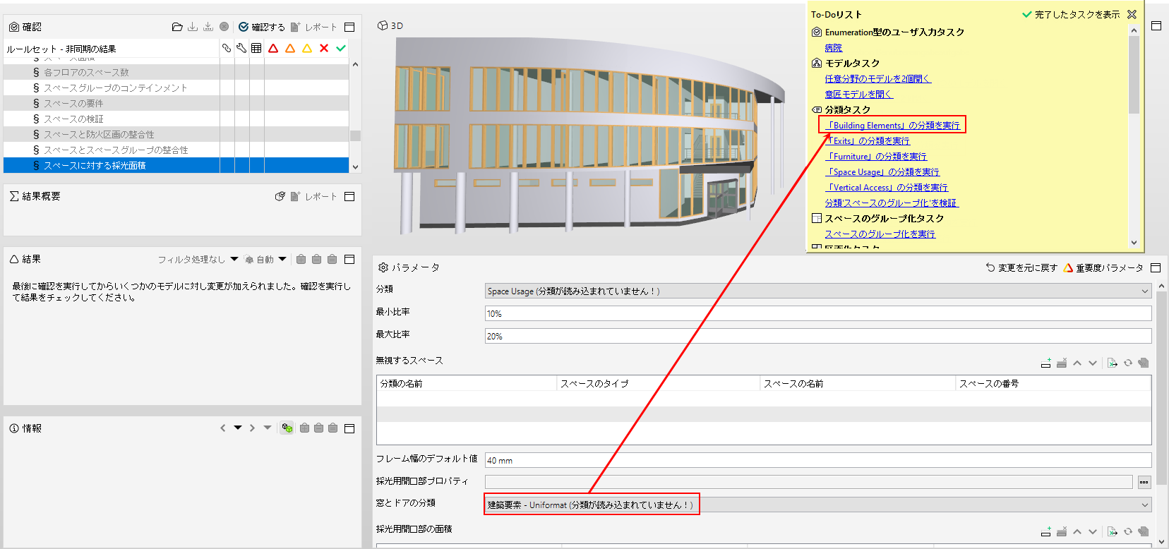

ClassificationTaskIcon 分類タスク
「分類タスク」を押すと「『建造物の要素 - Uniformat』分類の実行」などの分類に関連するタスクが表示されます。
このタスクをクリックするとダイアログが開いて、ユーザは未分類のコンポーネントの分類を行うよう求められ、「分類の設定を開く」ボタンを押すと特定の分類(この例では「建造物の要素 - Uniformat」分類が開きます。
Classification_Tasks_OpenClassificationSettings
未定義のコンポーネントを分類すると、「To-Doリスト」のタスク(「建造物の要素 - Uniformat」分類)には取り消し線が引かれ、「完了したタスクを表示」ボタンを押したときのみ表示されるようになります。また、ルールのフィルタパラメータで参照される分類もTo-Doリストの分類タスクに追加されます。これは、フィルタパラメータでフィルタ状態が「含む」または「除外」である場合に限って発生します。フィルタ状態が「無視」である場合、分類のタスクは追加されません。

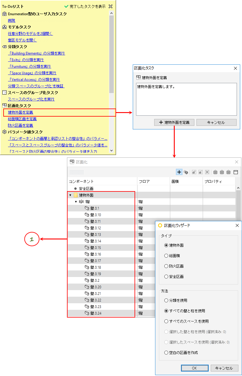

Compartmentation_View_Icon 区画化タスク
「区画化タスク」は区画でルールを確認する必要があるときに表示されます。「建物外面を定義」(この例の場合)などの区画化タスクをクリックすると、区画化タスクダイアログが開きます。
建物外面を定義
「建物外面を定義」ボタン を押すと、区画化ビューと「区画化ウィザード」が開きます。「区画化ウィザード」には建物外面、総面積、防火区画、安全区画を定義するためのオプションがあります。建物外面の定義を行った後、定義は区画化ビューに表示され、区画化タスクには取り消し線が引かれます。
CompartmentationTasks_Process
「OK」を押すと、区画化ビューに建物外面が入力され、区画化タスクは完了済みとしてマークされます。

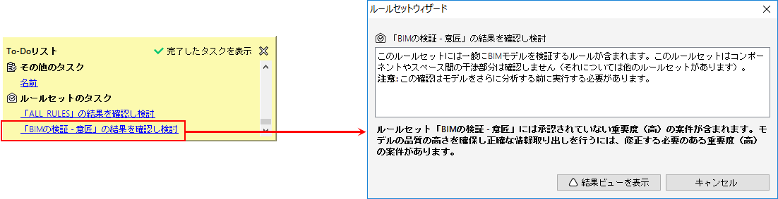

「『BIMの検証 - 意匠』の結果を確認し検討」などのルールセットのタスクをクリックした場合、以下のようにルールセットウィザードダイアログが開きます。このダイアログには「モデルを確認」と「キャンセル」の2つのボタンがあります。
RulesetTasks_RulesetWizard
