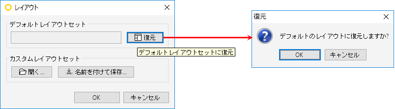

復元
「復元」では、SMCやRuleset Managerで現在のレイアウトに対してユーザが行った変更を復元できます。
SMCの条件設定に「デフォルトのレイアウト設定」がない場合、「復元」ボタンを押すと、SMCのレイアウトをデフォルトのSMCのレイアウトに戻すかどうかを確認するダイアログボックスが表示されます。
SMCのデフォルトレイアウトはここで確認できます。

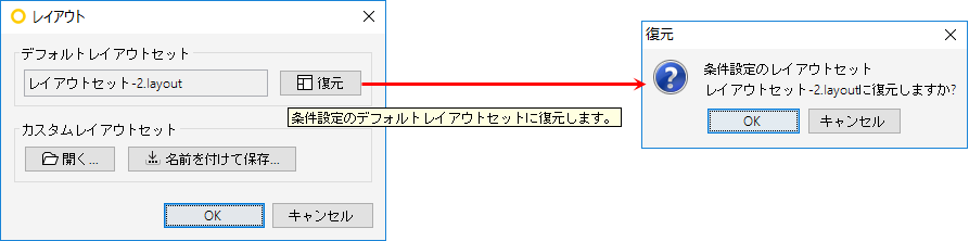

SMCの条件設定に「デフォルトのレイアウト設定」がある場合、「復元」ボタンを押すと、SMCのレイアウトを「条件設定」で定義したレイアウト設定に戻すかどうかを確認するダイアログボックスが表示されます。
