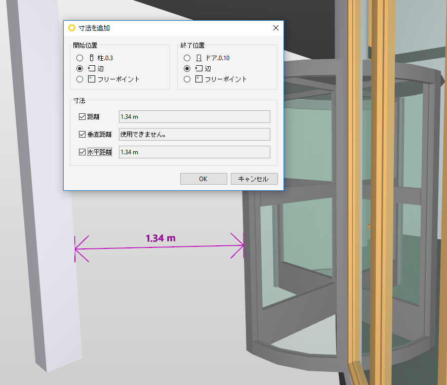

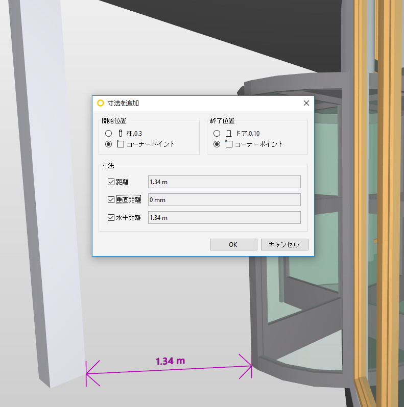

image329寸法
寸法ツールを使用すると、2つの表面間の距離を測定できます。選択した両方の表面が同一直線上にある場合、寸法の線と値はマゼンタで表示されます。表面が同一直線上にない場合は、寸法の線と値は赤色で表示されます。最初の表面を選択した後にEscキーを押すと、寸法測定をキャンセルできます。ポップアップメニューからコマンドを使用して、すべての寸法を削除できます。

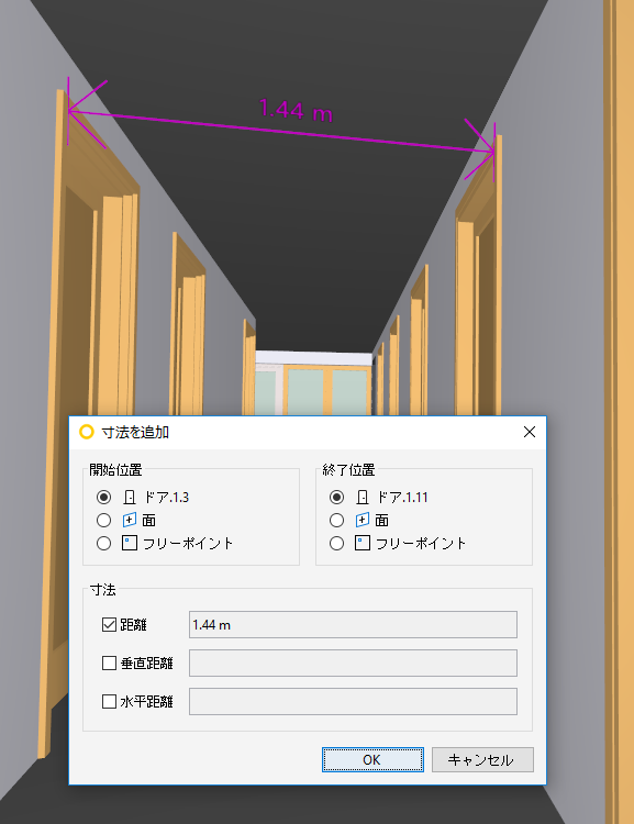

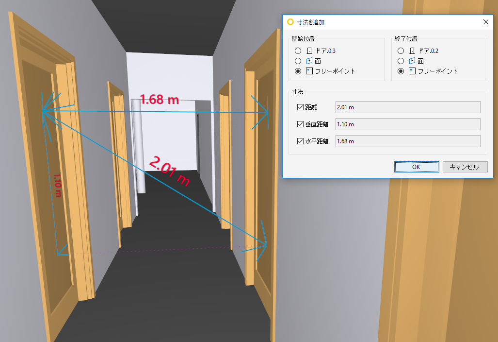

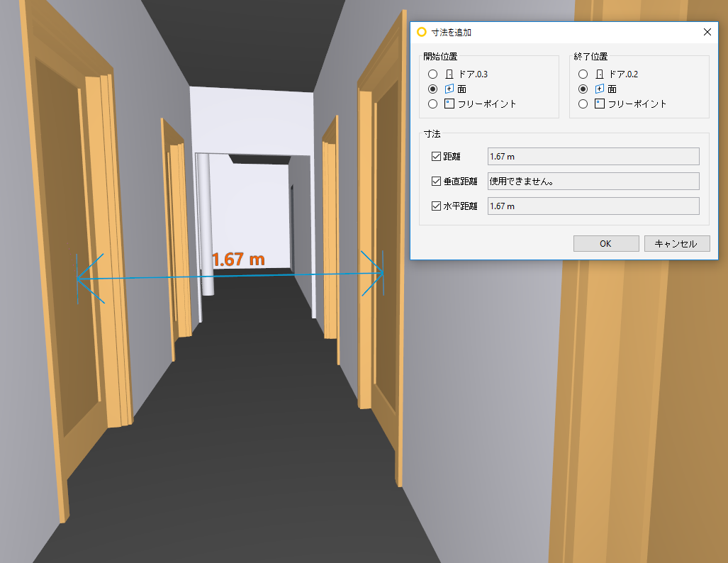

寸法を追加
SMC 7.1に追加された新機能が寸法を追加ダイアログです。このダイアログは、コンポーネントの平面、辺、およびフリーポイント上で2つのポイントが定められると表示されます。このダイアログでは、ユーザは、2つのフリーポイント、平面、コンポーネント、コーナーポイント、または辺の間の寸法を、3D距離、垂直距離、水平距離として測定できます。
Add_Dimensions_Dialog
寸法を開始するポイントとなる開始位置が3つ、目的のポイントとなる終了位置が3つあります。
コンポーネントからコンポーネントまでの寸法
面から面までの寸法
フリーポイントからフリーポイントまでの寸法
FreePoint_to_FreePoint_Dimension
辺から辺までの寸法
Edge_to_Edge_Dimension
「コーナーポイント」は、コンポーネントの完全なコーナーであるポイントです。このポイントは、2つの線がちょうど出会う位置で、これらの線はそこで終了し、合わさった同一方向に進むこともありません。以下のスナップショットでこれについて示されています。
CornerPoint_to_CornerPoint_Dimension

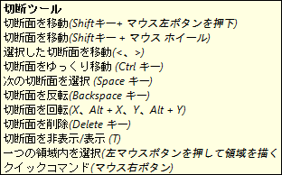

切断ツールでは次のコントロールが使用されます。

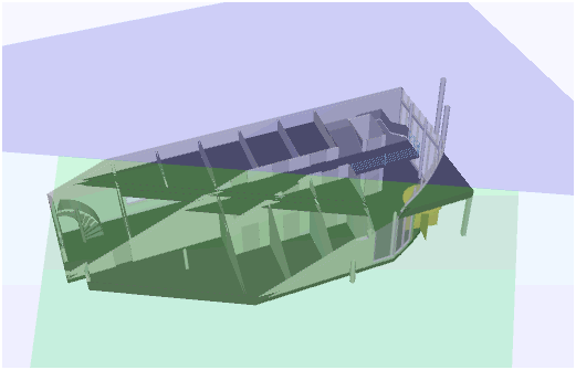

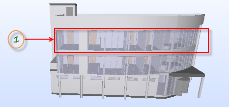

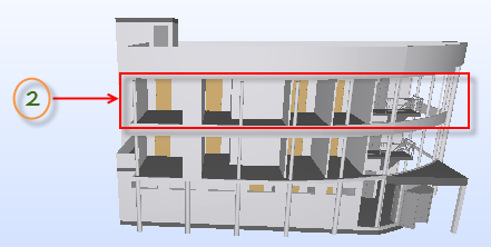

切断ツールを使用すると、モデルを最大6つの面にスライスできます。このツールを使用して、モデルを視覚的に調べることができます。確認済みモデルの場合、結果での焦点は自動的に、切断で表示された領域に向けられます。これにより、一度に建造物の1つの部分に、確認を集中させることが可能になります。切断面もまた、プレゼンテーションのスライドおよび結果のスナップショットに保存されます。
このツールが有効になっている場合は、コンポーネントの表面をクリックして、新しい切断面を追加できます。切断面を移動するには、>>キーや<キーを使用するか、Shiftキーを押しながらドラッグするか、または、Shiftキーを押しながらマウスホイールを回転させます。
他にも切断を作成するには、別の位置に建造物を回転して、別の表面をクリックします。マウスでドラッグできるように切断面をアクティブにするには、その切断面に切り替えて選択します。また、スペースバーで面を切り替えることもできます。
SectionPlane_1
Xキー、Ctrl+Xキー、Yキー、Ctrl+Yキーを使用して、選択した面を回転させることができます。
Tキーを押すことによって、面の非表示と表示を切り替えられます。
Backspace (←)キーを使用すると、選択された面を反転できます。
Deleteキーを使用すると、現在選択している切断面を削除できます。

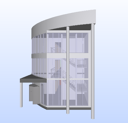

image11透明化
透明化ツールを使用して、コンポーネントを透明にすることができます。透明化するにはコンポーネントをクリックします。透明なコンポーネントをもう一度クリックすると、通常の色に戻ります。
Transparent_MarkupTool

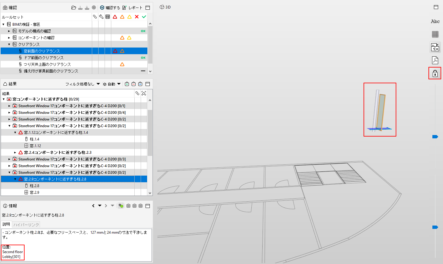

切断に関連するその他のコマンドは、ポップアップメニューにあります。また、結果パネルで、現在の切断で確認結果をフィルタ処理することもできます。

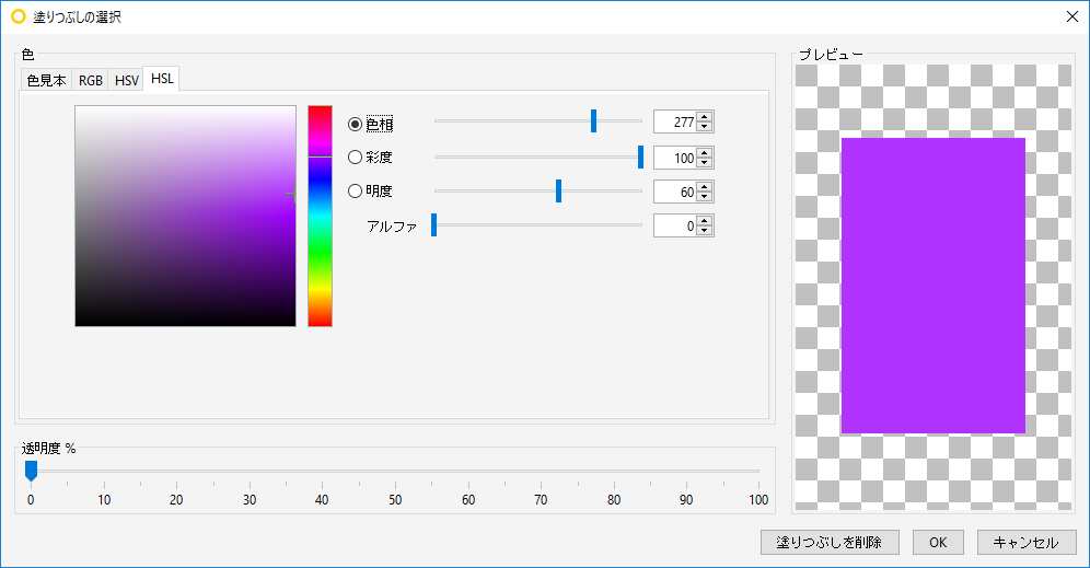

塗りつぶしツール
PaintWithVisibleColor_Dropdown

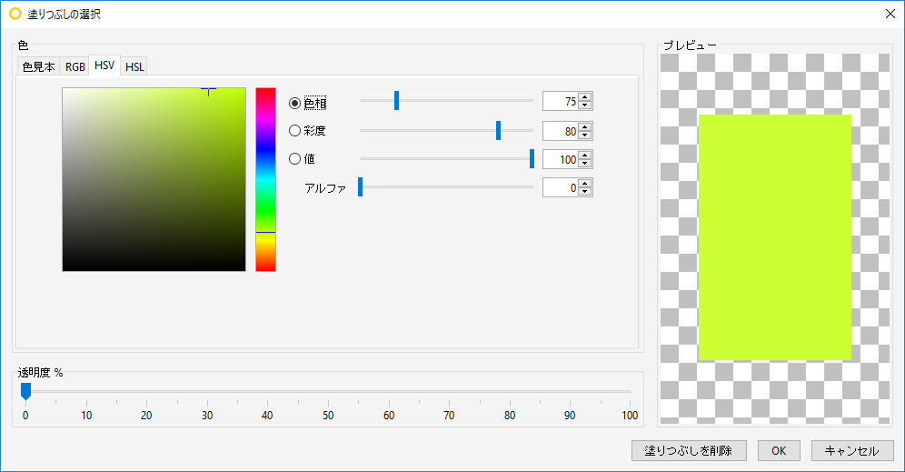

選択したコンポーネントやハイライトしたコンポーネントを塗りつぶしたり色を削除することができるツールがあります。デフォルトでは、「現在の色で塗りつぶしを表示」ツールが選択されます。

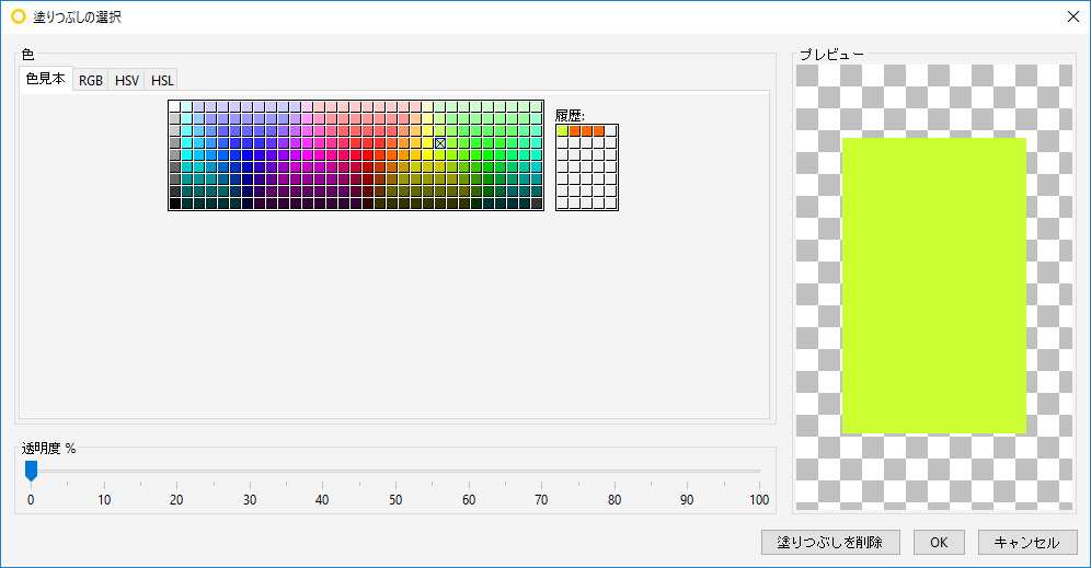

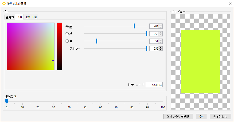

Paint Selected With Color色で塗りつぶしを選択
「色で塗りつぶしを選択」ツールを使用して、選択バスケットのコンポーネントの色および透明度を変更できます。
RemovePaintFromSelectedComponents_Selected_AndPainted
1. 3Dツールバーの「塗りつぶしの選択」ボタンをクリックします。
2. 塗りつぶしの選択ダイアログが開きます。
3. 次の方法で、選択バスケットのコンポーネントの色を変更します
PaintSelection_HSL
4.スライドバーで、選択バスケット内のコンポーネントの透明度を変更します。
コンポーネントが選択されていない場合、つまり、選択バスケットが空の場合、「色で塗りつぶしを選択」ツールを使ったコンポーネントの塗りつぶしを選択すると、次のダイアログボックスが表示されます。
Paint_Selected_With_Color_Dialog

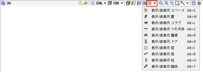

表示設定
表示設定コマンドでは、選択したタイプのコンポーネントを表示したり非表示にできます。
ToggleVisibility

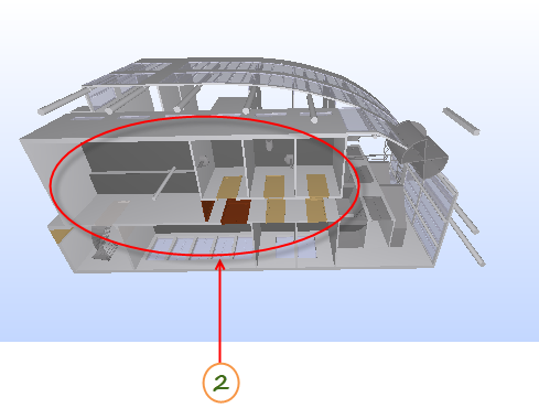

Show_Hide_Space 表示/非表示 スペース
モデル内のスペースの表示と非表示を切り替えます。
すべてまたは一部のスペースが表示されていない場合は、すべてのスペースが表示されます。
Spaces are hiddenSpaces are shown
1スペースは非表示です。
2スペースが表示されています。

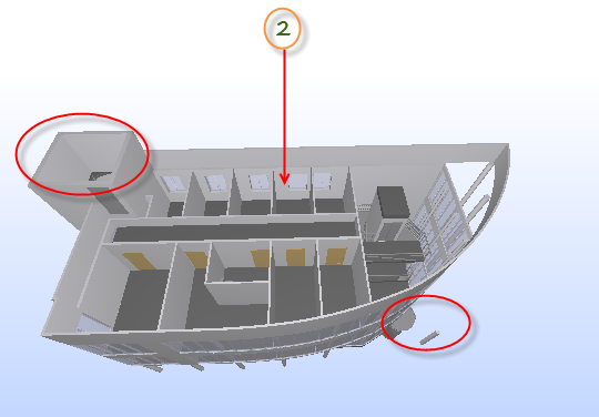

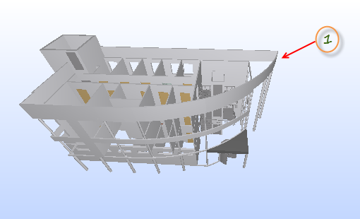

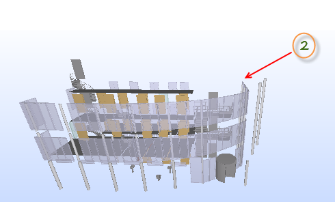

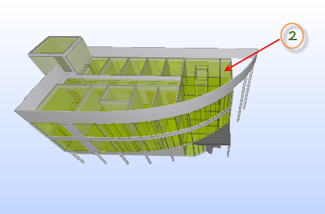

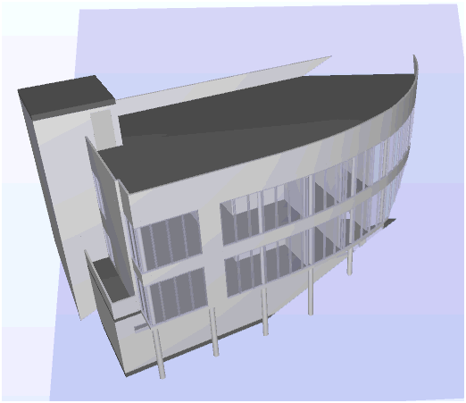

Wall_Icon 表示/非表示 壁
壁が表示されているときは非表示に、非表示のときは表示に切り替わります。
以下のスナップショットには壁だけが表示されています。
Walls are shownWalls are hidden
1壁は非表示です。
2壁が表示されています。

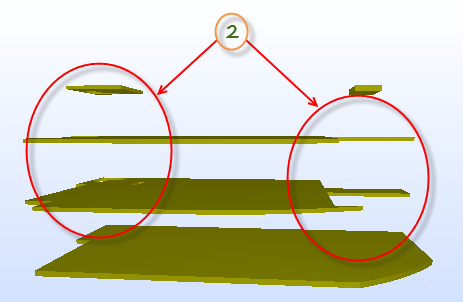

SlabeIcon 表示/非表示 スラブ
スラブが非表示のときは表示に、表示されているときは非表示に切り替わります。
以下の画像にはスラブが表示されていません。
ShowSlabSlab is hidden
1スラブは表示されます。
2スラブは非表示です。

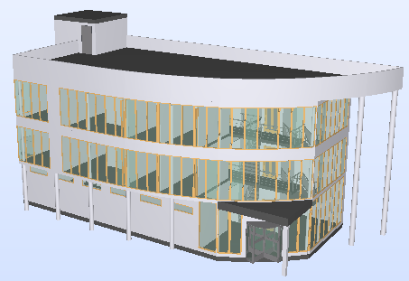

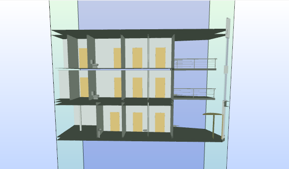

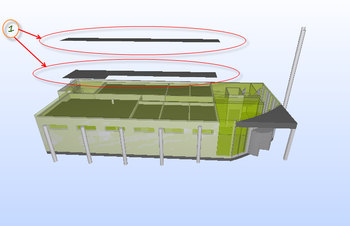

SuspendedCeiling_ICON 表示/非表示 つり天井
つり天井の表示と非表示を切り替えます。
画像にはつり天井が表示されています。
SuspendedCeiling
1つり天井が表示されています。
SuspendedCeiling_IsHidden
2つり天井は非表示です。

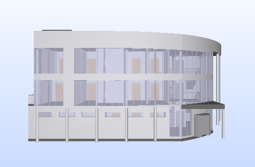

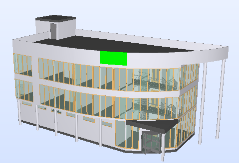

rOOFiCON 表示/非表示 屋根
屋根の表示と非表示を切り替えます。
以下のスナップショットにこの機能が示されています。
Show_RoofRoofHidden
1屋根が表示されています。
2屋根は非表示です。

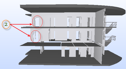

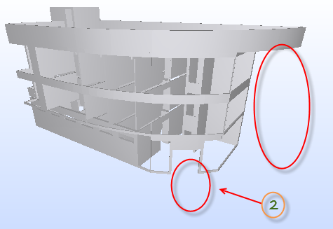

Door_Icon 表示/非表示 ドア
ドアの表示と非表示を切り替えます。
以下の画像を参照してください。
Doors are showmDoors are hidden
1ドアが表示されています。
2ドアは非表示です。
WindowIcon 表示/非表示 窓
窓の表示と非表示を切り替えます。
以下の画像にこの機能が示されています。
Windows are shownWindows are hidden
1窓が表示されています。
2窓は非表示です。

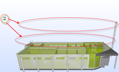

BeamIcon 表示/非表示 梁
梁の表示と非表示を切り替えます。
BeamIsShownHere BeamIsHiddenHere
1梁が表示されています。
2梁は非表示です。

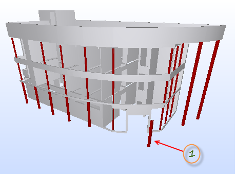

Column_Icon 表示/非表示 柱
柱の表示と非表示を切り替えます。
以下のスナップショットを参照してください。
ColumnsAreShownHereColumnsAreHiddenHere
1柱が表示されています。
2柱は非表示です。

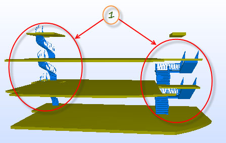

Stair_Icon 表示/非表示 階段
階段の表示と非表示を切り替えます。
以下のスナップショットで階段の表示設定について示されています。
StairsAreShownHereStairsArehiddenHere
1階段が表示されています。
2階段は非表示です。

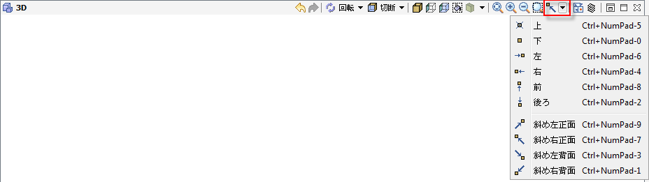

ビューポイントを設定
「ビューポイント」コマンドを使用して、3Dビューのビューポイント(カメラ)を以下の(デフォルトの)位置に設定できます。
SetViewPoint

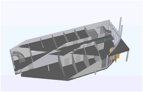

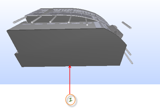

BottomViewpoint_ICON 下ビューポイント
下ビューポイントは、下から見たモデルのビューを表示します。下ビューポイントの効果を以下に示します。
BottomView

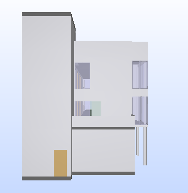

前ビューポイントは、前側から見たモデルのビューを表示します。前ビューポイントの効果を以下に示します。
Front View

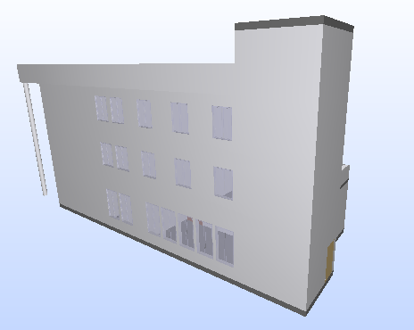

Top-front-left_ICON 斜め左正面ビューポイント
斜め左正面方向からモデルを表示します。斜め左正面ビューポイントの効果を以下に示します。
Top_Front_Left

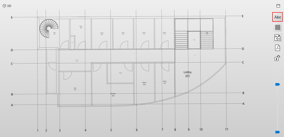

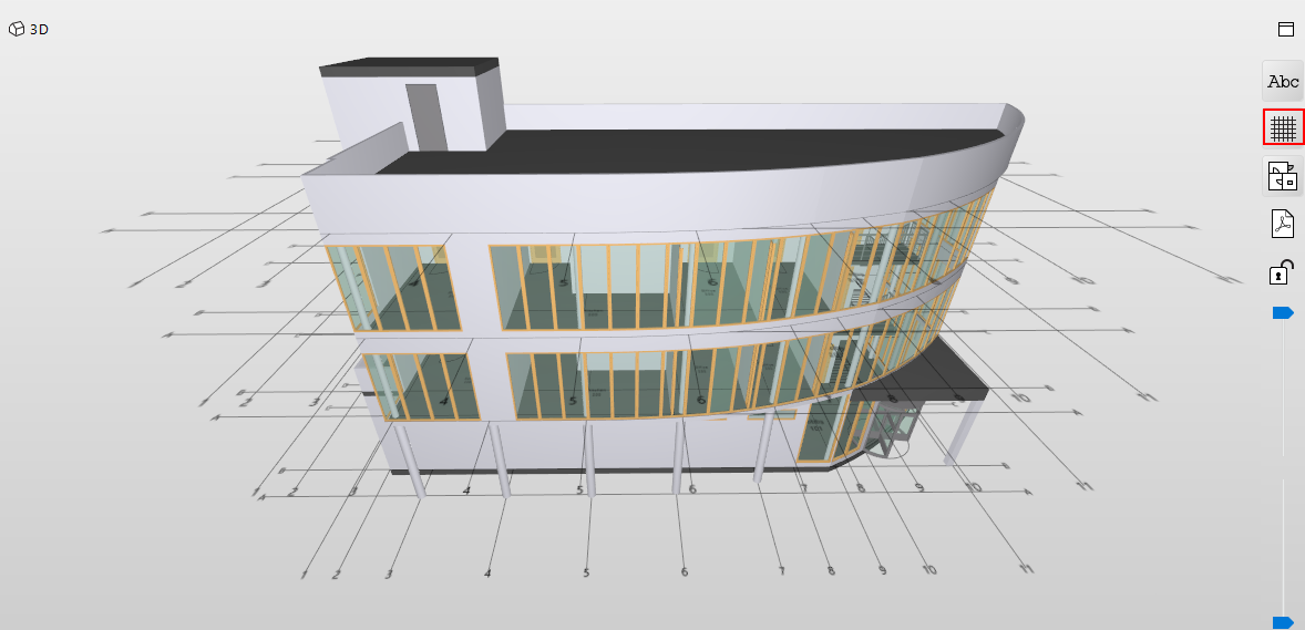

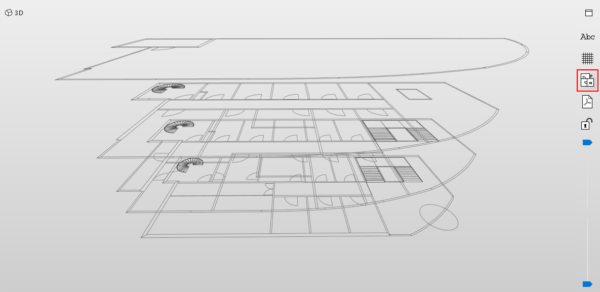

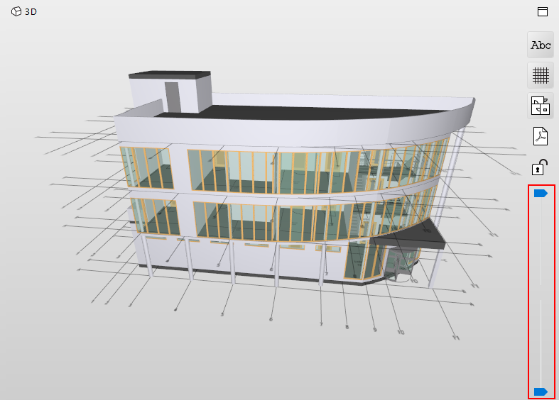

image25フットプリント
フットプリントは、フロアの2Dビューの一種で、すべての壁を表示します。3Dビューの右側に配置されているフットプリントのコントロールで、フットプリントの表示設定を制御できます。「フットプリントの設定」では、フットプリントの設定を変更できます。
Footprints
image25 フットプリントの切り替え
フットプリントコントロールの表示と非表示を切り替えるには、「フットプリントの切り替え」ボタンを押します。
表示されたフットプリントの上下レベルの変更
  1. 切り替えボタンをクリックしてフットプリントコントロールを表示し、フットプリントが表示されていることを確認します。
  2. 2つのスライダーを使用して、表示されているフットプリントの上下レベルを制御します。
次の3つの切り替えボタンで、3Dビューに表示される情報のタイプを決定できます。

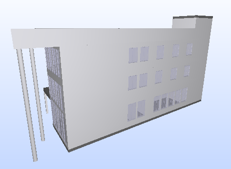

Show_Hide_SpaceInfo_icon スペース情報を表示/非表示
押すと、以下に示すように、スペース情報が表示されます。
Show_Hide_SpaceInfo

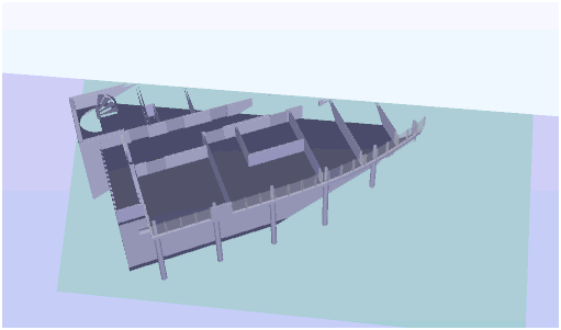

Show_Hide_Grids_Icon グリッドを表示/非表示
押す と、モデルとともにグリッドが表示されます。
Show_Hide_Grids

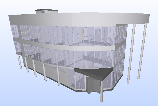

Show_Hide_ComponentFootprints_Iconコンポーネントのフットプリントを表示/非表示
押すと、フットプリントが表示されます。
Show_Hide_Component_Footprints

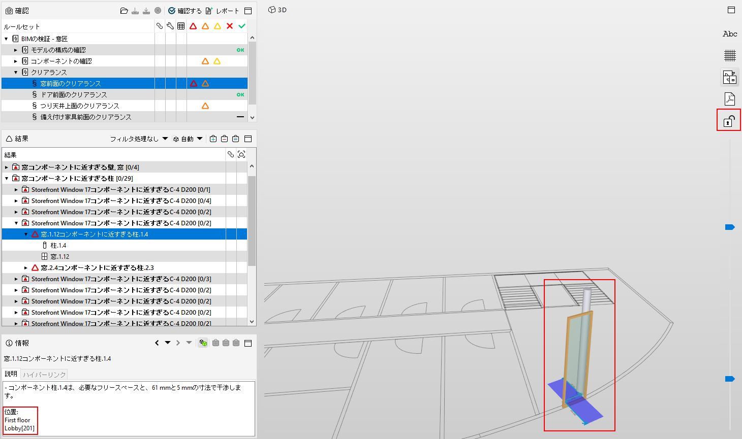

Lock / Unlock フットプリントレベルのロック/ロック解除
「フットプリントレベルのロック」を押すと、フットプリントレベルをロックしますが、フットプリントスライダーはロックしません。この効果は、結果ビューで案件をクリックすると表示されます。
たとえば、以下のスナップショットに示されているように、案件には「1階」のコンポーネントが表示されています。ここで、「フットプリントレベルのロック」を押してから「2階」のコンポーネントが表示されている別の案件をクリックすると、「1階」のフットプリントのみが表示され、「2階」のフットプリントは表示されません。これが、フットプリントレベルのロックが行われる様子です。「フットプリントレベルのロック解除」がオンのとき、各案件のフットプリントはそれぞれのレベルに従って表示されます。
UnLock_Footprint_Levels
