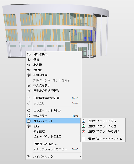

3Dビューには、以下のコマンドがあります。これらのコマンドは、ビュー領域で右マウスボタンをクリックすると表示されます。
選択したコンポーネントとズームツールは、ポップアップメニューと3Dビューのツールバーの両方に表示されます。
情報を表示
情報ツールを使用して、コンポーネントのプロパティを表示できます。カーソルの下にあるコンポーネントのプロパティが情報ビューに表示されます。
選択
選択ツールを使用して、選択バスケットにコンポーネントを追加できます。
非表示
非表示ツールを使用して、コンポーネントを非表示にすることができます。カーソルの下にあるコンポーネントが非表示になります。非表示にしたコンポーネントを再度表示するには、すべてのコンポーネントを表示ツールを使用します。

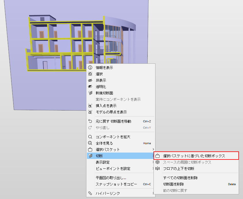

切断コマンドを使用すると、特定の切断面を作成したり、切断面を削除(および復元)できます。
選択バスケットに基づいた切断ボックス
このコマンドは、選択バスケットのすべてのコンポーネントに基づいた新しい切断ボックスを作成します。下記のスナップショットに選択バスケットのコンポーネントに基づいた切断ボックスを示します。

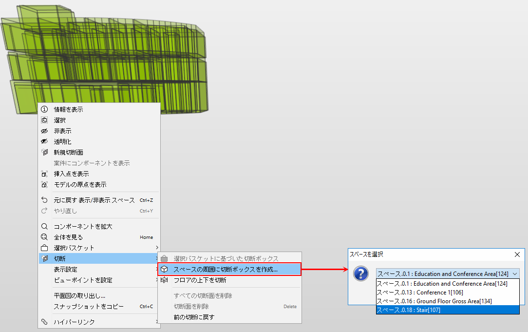

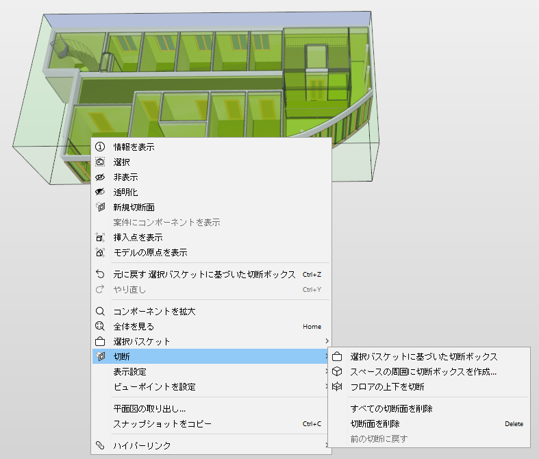

スペースの周囲に切断ボックス

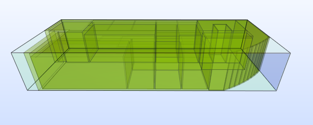

スペースでの切断コマンドは、スペースの周囲に新しい切断を作成します。このコマンドを有効にするには、スペースが表示されている必要があります。このコマンドで、カーソルの近くにあるスペースのリストが表示されます。3Dビューでスペースを右クリックし、「切断」から「スペースの周囲に切断ボックスを作成...」をクリックすると、スペースを選択ダイアログが表示されます。以下のスナップショットにあるように、ドロップダウンリストを使用して様々なスペース名からスペースを選択できます。
スペースを選択ダイアログで、「スペース.0.15: 1Fの総面積 [134]」など、スペースを1つ選択し、「OK」を押すと、以下のスナップショットに示すように、スペースの周囲に切断ボックスが表示されます。

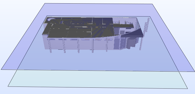

フロアの上下を切断

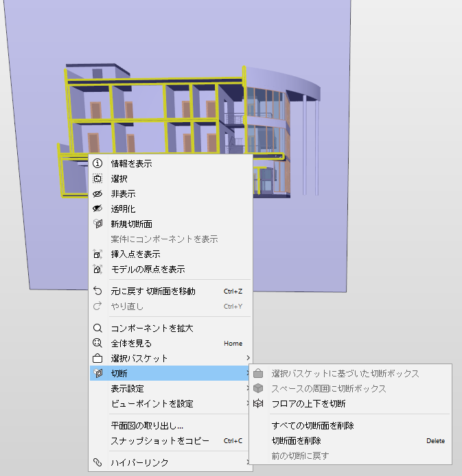

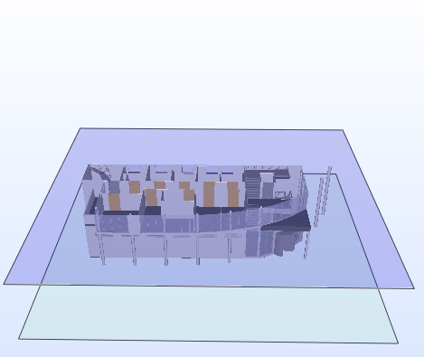

「フロアの上下を切断」コマンドは、2つの平面で新しい切断を作成します。3Dビューでモデルを右クリックし、「切断」から「フロアの上下を切断」をクリックすると、以下のスナップショットに示すように切断面がフロアの上下に表示されます。
すべての切断面を削除

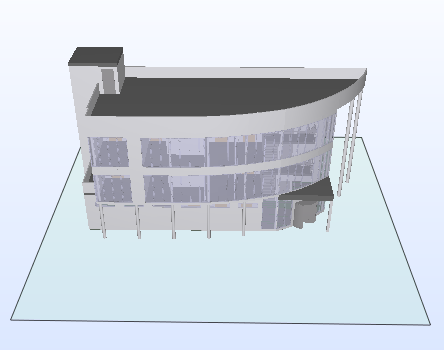

このコマンドはすべての切断面を削除します。 以下の画像には切断面があります。
ポップアップメニューから「すべての切断面を削除」オプションを選択すると、以下のスナップショットに示すように、すべての切断面が削除され、モデルのビューが表示されます。
切断面を削除

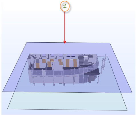

このコマンドは選択した(アクティブな)切断面を削除します。アクティブな切断面は、以下に示すように薄紫で表示されます。
1アクティブな切断面
ポップアップメニューから「切断面を削除」を選択すると、アクティブな切断面が削除され、切断面より上の部分が表示されます。
前の切断に戻す
ポップアップコマンドから前の切断面を復元できます。現在の3Dビューは、フロアに切断があるモデルを表示しています。
「前の切断に戻す」が選択された場合、以下に示すように、前の切断が再度表示されます。

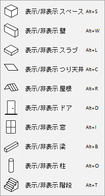

表示設定コマンドでは、選択したタイプのコンポーネントを表示したり非表示にできます。
表示設定についてはここに記載されています。

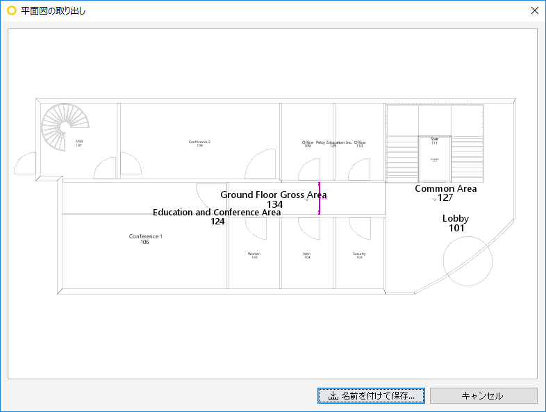

平面図の取り出し
「平面図の取り出し」コマンドでは、現在のモデルの平面図をjpgまたは.pngイメージとして取り出せます。平面図の取り出しダイアログが開き、平面図を別名で保存できます。

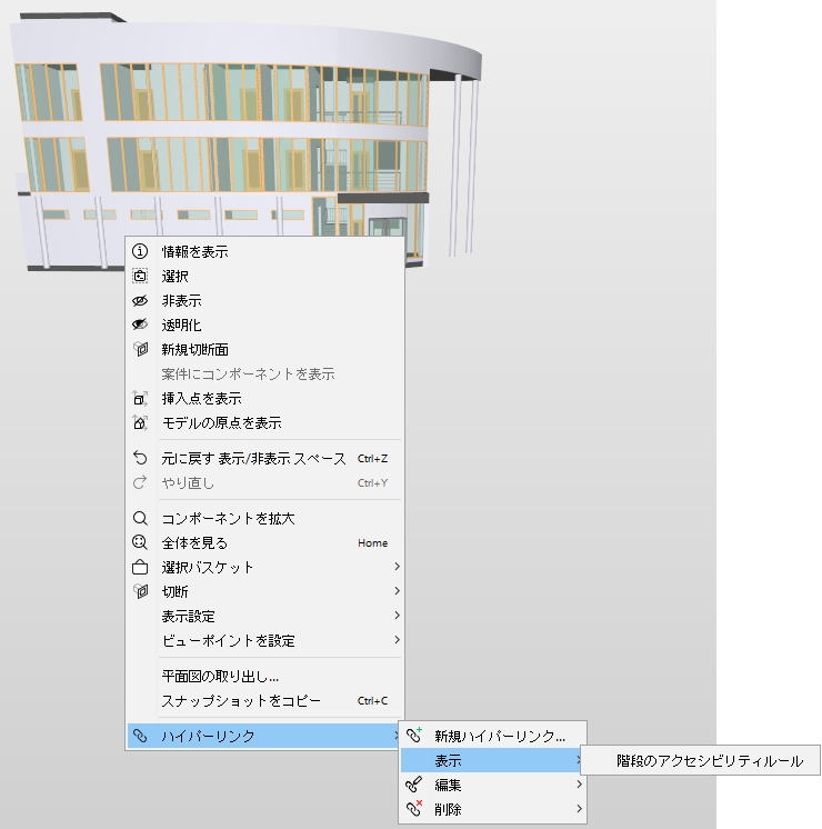

ハイパーリンクコマンドを使用すると、カーソルの下にあるコンポーネントに新しいハイパーリンクを追加できます。コンポーネントに既にハイパーリンクが設定されている場合は、それらを表示、変更、または削除できます。
モデル内のすべてのハイパーリンクはハイパーリンクビューで確認できます。
