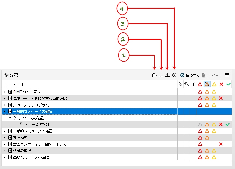

確認ビューには、3種類のツールバーコマンドがあります。
以下のスナップショットには、ツールバーコマンドが示されています。
1ファイル操作コマンド
2確認コマンド
3 レポートコマンド
ファイル操作コマンド
ファイル操作コマンドは、ルールセットを開く、ルールセットを保存する、ルールセットに別の名前を付けて保存する、ルールセットを削除するなどのファイル操作を行います。
1ルールセットを追加
2ルールセットを保存
3ルールセットに名前を付けて保存
4ルールセットを削除
「ルールセットを追加」ボタンは、使用するルールセットを選択してくださいダイアログを開いて、新しいルールセットを追加します。ルールセットファイルの拡張子は「cset」です。選択したルールセットは、ルールツリーテーブルで開きます。ルールセットはテーブルのルールセットをダブルクリックするか、ルールセットを選択して「OK」ボタンを押すことでルールセットツリーに追加できます。スーパーユーザは、「+ルールセットを追加......」ボタンを押して、開いたファイル選択ダイアログを使用することで、条件設定で定義されていないルールセットも追加できます。
「ルールセットを保存」ボタンを使用すると、自分が変更したルールセットを保存できます。つまりこのボタンは、いずれかのルールのパラメータに変更があった場合のみ有効になります。このボタンを押すと、ルールセットをデフォルト名で保存できる保存ダイアログが開きます。
「ルールセットに名前を付けて保存」ボタンを使用すれば、自分が変更したルールセットを、デフォルト名とは異なる名前で保存できます。つまり、このボタンは、いずれかのルールのパラメータに変更があった場合にのみ有効になります。このボタンを押すと、ルールセットを別名で保存できる名前を付けて保存ダイアログが開きます。デフォルト名でルールセットを保存しようとすると、警告メッセージが表示されます。
「選択したルールセットを削除」ボタンは、選択したルールセットを閉じます。このボタンは、ルートルールセットの1つがルールツリーテーブル内で選択された場合のみ有効になります。
