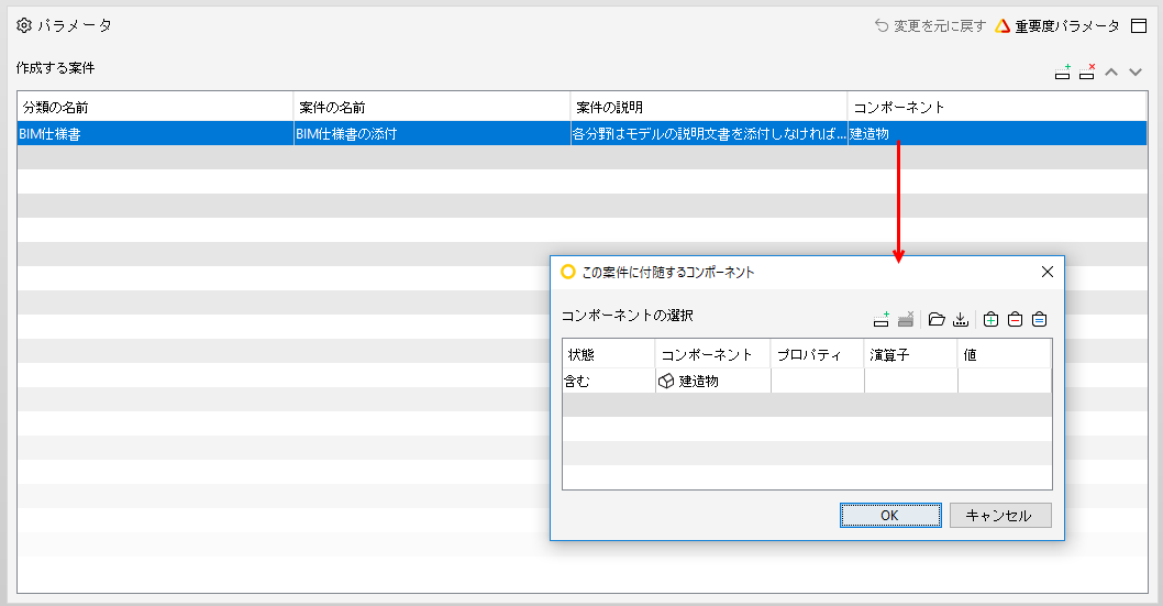

ルールのパラメータは次のとおりです。
ManualCheckingRule
作成する案件:
このテーブルには4つのカラムがあり、カテゴリ名、案件名、案件の詳細、コンポーネントを指定できます。
a. カテゴリ名
このカラムにはカテゴリ名となるテキストを記入できます。たとえば、「コンポーネントなし」、「同一フロアに存在するコンポーネント」のように記入できます。
b. 案件名:
このカラムには案件名となるテキストを記入できます。たとえば、「モデルに梁がありません」、「同一フロアに柱とスラブが存在します」のように記入できます。
c. 案件の説明:
このカラムには、情報ビューの案件の説明として表示するテキストを指定できます。たとえば、「SMC建造物に梁コンポーネントが見つかりません」、「同一フロアに柱とスラブが存在します」などと指定できます。
d. コンポーネント:
このカラムでは、案件の生成に関連し、案件を作成したいコンポーネントを指定できます。コンポーネントのカラムをダブルクリックすると、フィルタビューのパラメータと同一のパラメータを持つ新しいダイアログが開きます。
