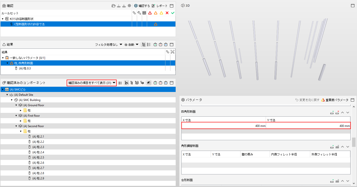

確認済みの項目をすべて表示:

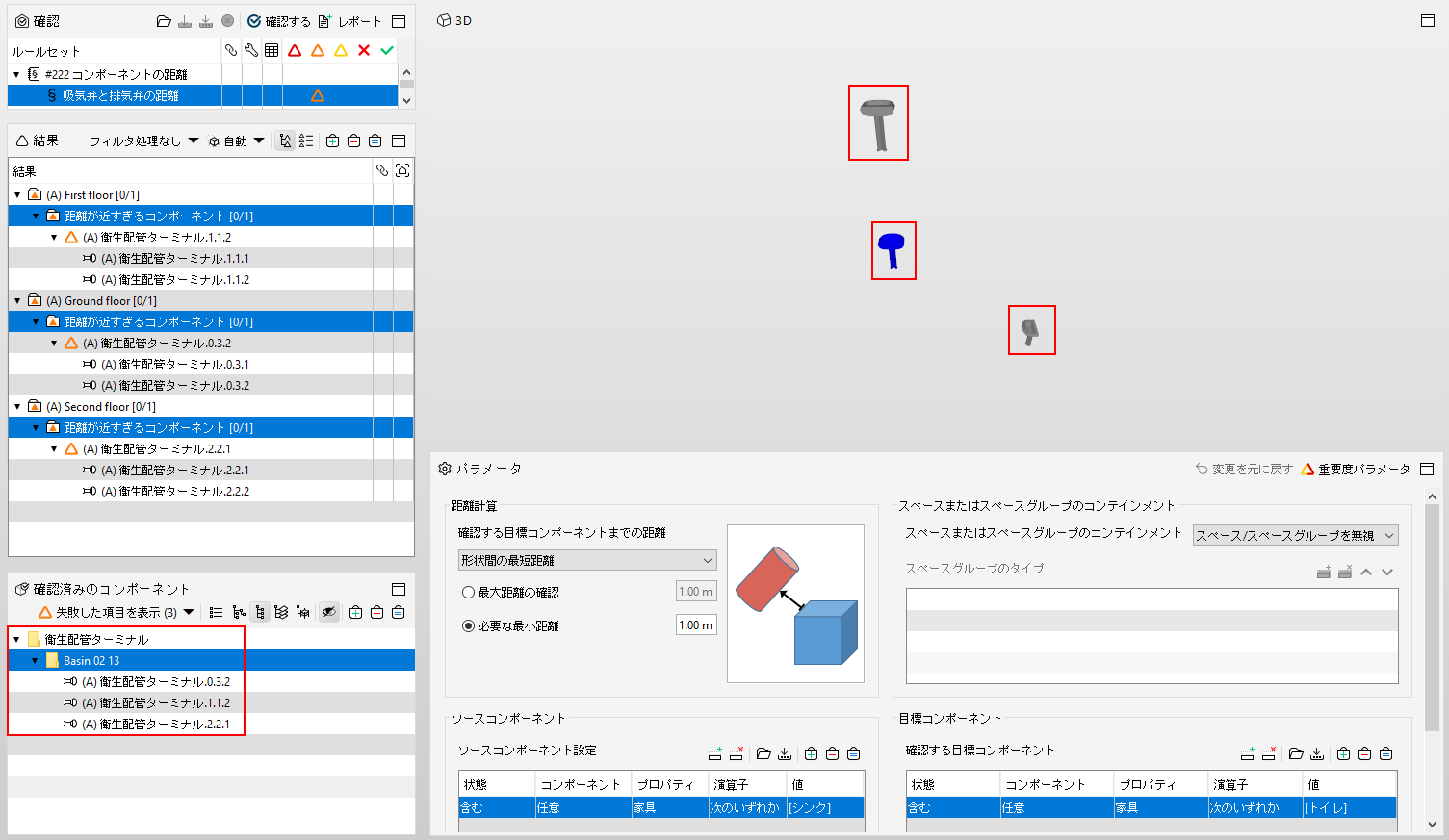

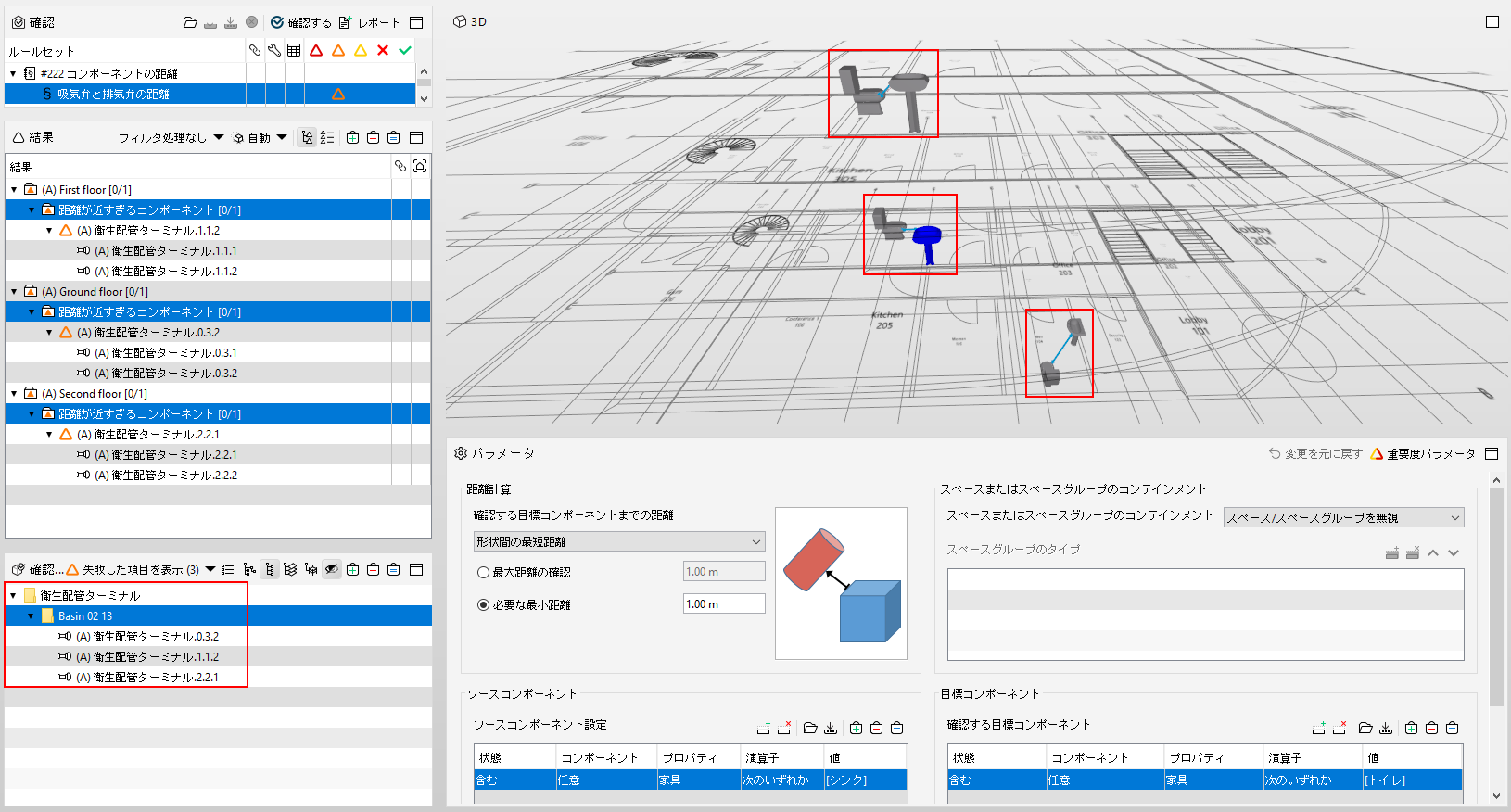

失敗した項目を表示:
「不合格」と見なされる(つまり、結果ビューに案件が生成される理由がある)すべてのコンポーネントを表示します。下記のスナップショットには、コンポーネントの距離ルールで不合格となり、報告された3つの衛生配管ターミナル(衛生配管ターミナル.1.1.1、衛生配管ターミナル.0.3.1、衛生配管ターミナル.2.2.2)があります。これらの3コンポーネントは、 「不合格の項目を表示(3)」コンポーネントとして確認済みのコンポーネントビューに表示されます。

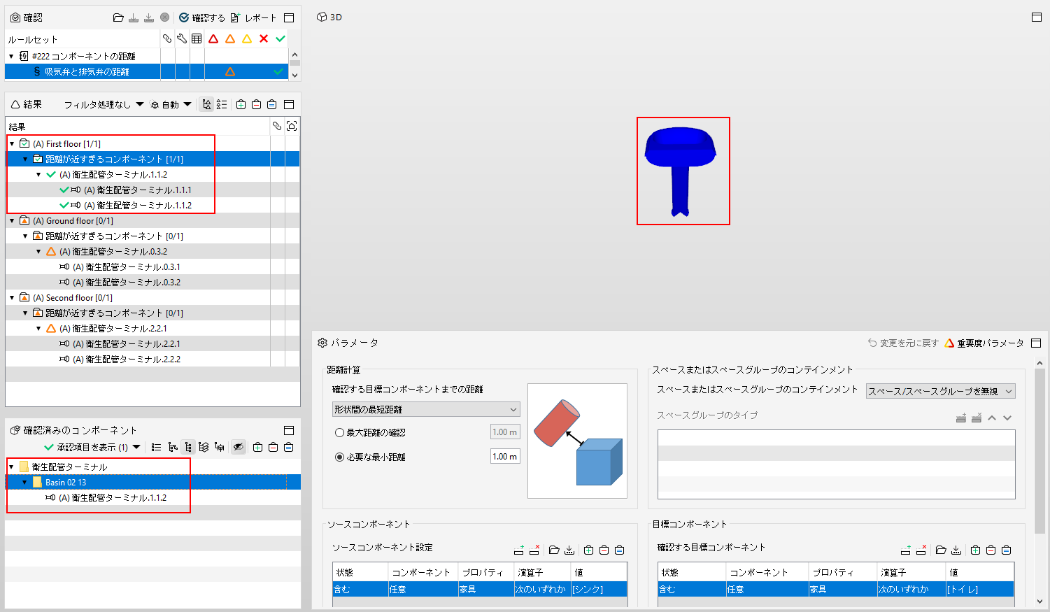

承認項目を表示:
ユーザによって承認されたコンポーネントのみを表示します。こうしたコンポーネントまたは案件は、(
) シンボルが付けられます。
ここで、結果ビューにあるコンポーネント(衛生配管ターミナル.0.3)を承認した場合、そのコンポーネントは、下記のスナップショットに示すように、「承認項目を表示(1)」オプションの下で確認済みのコンポーネントビューに表示されます。

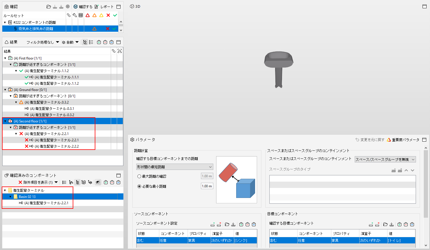

除外項目を表示:
ユーザによって除外されたコンポーネントのみを表示します。こうしたコンポーネントまたは案件は、 (
) シンボルが付けられます。
ここで、結果ビューにあるコンポーネント(衛生配管ターミナル.0.3)を除外した場合、そのコンポーネントは、下記のスナップショットに示すように、「除外項目を表示(1)」オプションの下で確認済みのコンポーネントビューに表示されます。

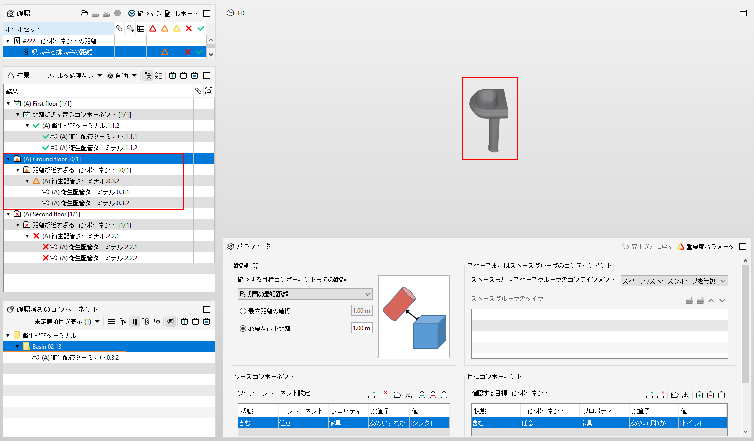

未定義項目を表示:
ユーザが「未定義」としたコンポーネントのみを表示します。こうした案件は、重要度(高)(
)、重要度(中)(
)、または重要度(低)(
)など、問題の重要度を示すシンボルが付けられます。
下記の画像では、2つの衛生配管ターミナル(衛生配管ターミナル.1.1、衛生配管ターミナル.2.2)が「除外」としてマークされています。
一方、「未定義項目を表示(2)」オプションの下の確認するコンポーネントビューには、2つのコンポーネントが表示されていますが、これは、それらが不合格のコンポーネントであり、結果ビューで報告されている案件があるからです。

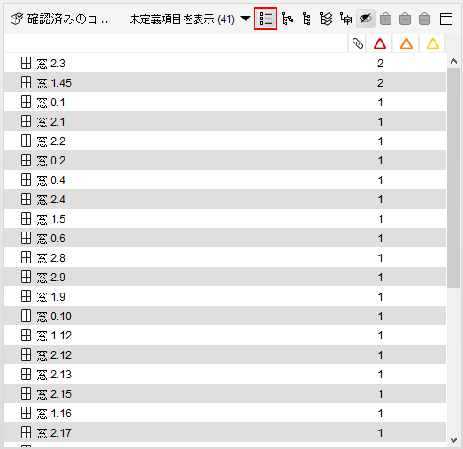

コンポーネントリスト
「コンポーネントリストに切り替える」ボタンを押すと、モデルコンポーネントがリスト形式で表示されます。このリストでは、コンポーネントがその案件の数に従って編成されています。

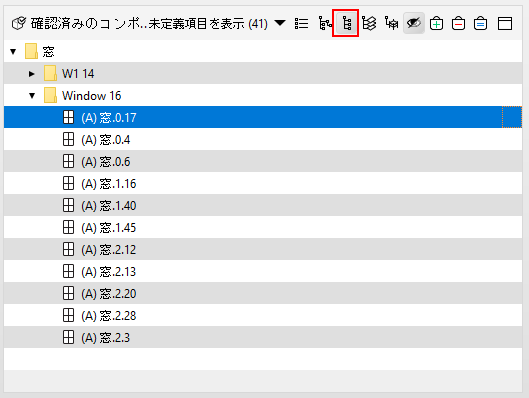

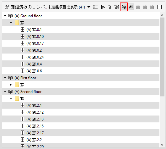

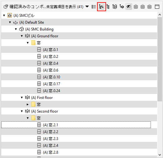

コンテインメント階層
「コンテインメント表示に切り替え」ボタンは、ツリーにモデルコンポーネントを表示します。このツリーではコンポーネントがコンテインメントに従って編成されています。ルートは、モデルであり、建造物のストーリとコンポーネントは、タイプに従って編成されます。コンポーネントは、タイプ別に建造物の各ストーリに編成されます。モデルにシステムが含まれる場合、それらのシステムは別のブランチを持ちます。
ファイル名とフォルダは、コンテインメント階層のツリーブランチのツールチップに表示されます。
コンポーネントの階層
「コンポーネント表示に切り替え」ボタンは、ツリーにモデルコンポーネントを表示します。このツリーではそれぞれのコンポーネントタイプ(壁、スラブ、柱など)に独自のブランチがあります。コンポーネントは、その構造形式でも整理されます。

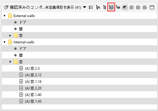

画層表示
「画層表示に切り替え」ボタンは、ツリーにモデルコンポーネントを表示します。このツリーではコンポーネントが層別に編成されています。
