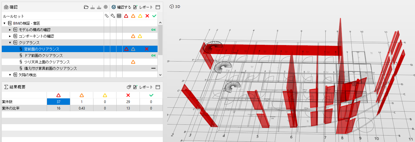

結果概要ビューは結果についての短い概要を表示します。結果は重要度と位置に基づき分離されます。案件の重要度レベルとともに案件の比率、案件のステータス(承認済み/除外)も確認できます。SMCは高、中、低の3つの重要度レベルを表示します。次の画像は、結果概要ビューの例を示しています。確認ビューではルールセット「窓前面のクリアランス」が選択され、結果概要ビューでは重要度(高)(
)の案件が選択されています。右側の3Dビューは選択した結果概要を表しています。色の濃さは案件の比率に直接比例します。
