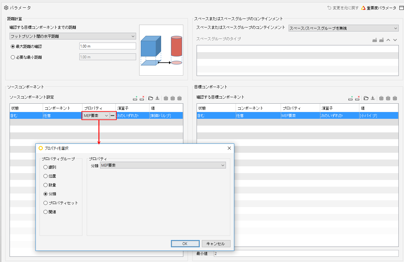

リンクとは、1つのSMCリソースともう1つのSMCリソースの接続を意味します。この接続は、使用の参照に基づきます。たとえば、条件設定は分類、情報取り出しの定義、ルールセットを参照します。
ルールセットが分類に接続されているということは、ルールセットが分類を参照することを意味します。
Ruleset_Links_With_A_Classification

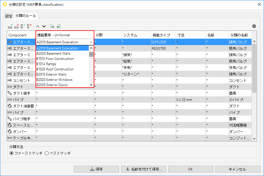

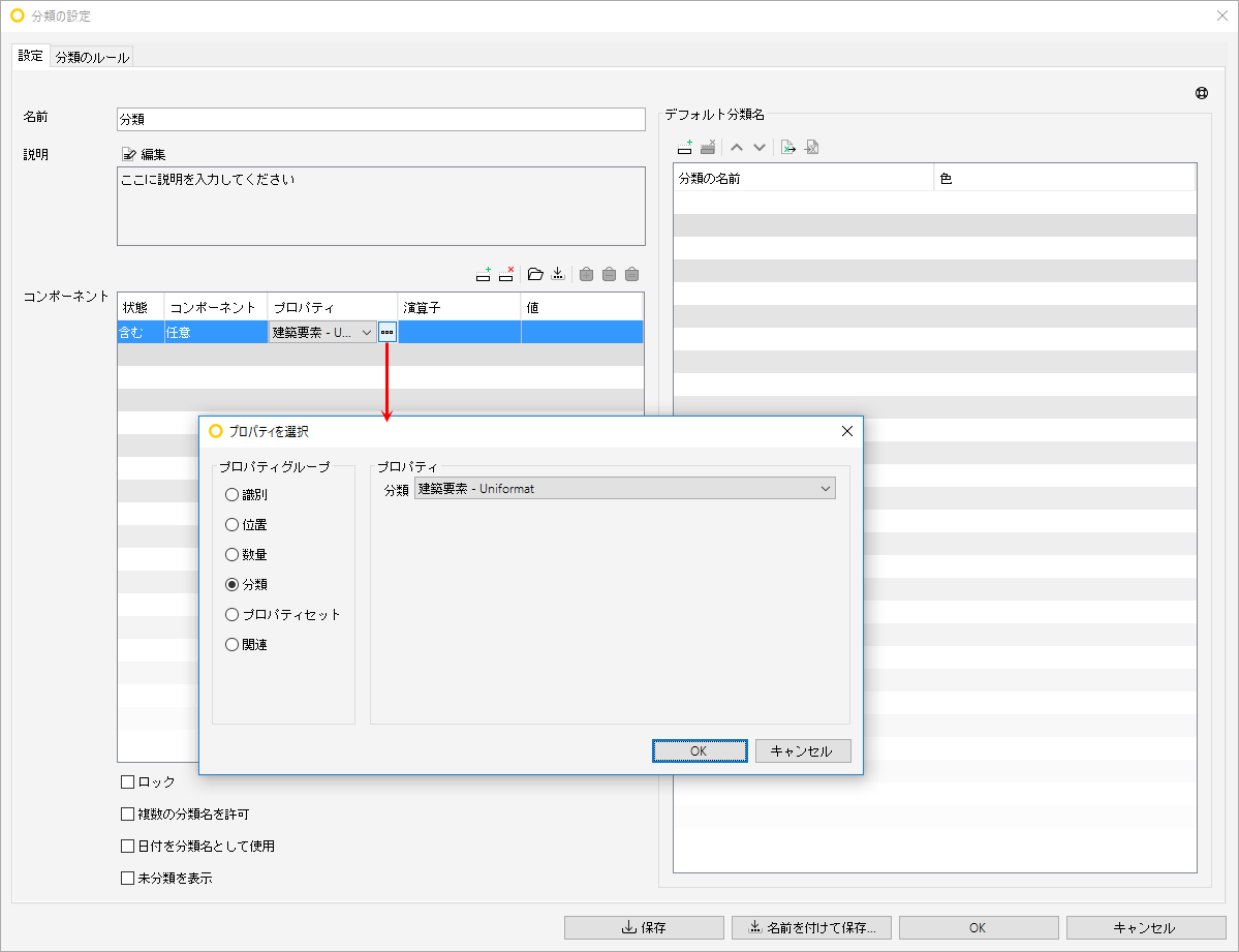

分類は、「分類のルール」と「分類の設定」の別の分類を使用して、別の分類にリンクされます。下記のスナップショットを参照してください。
ClassificationToClassificationUsingClassificationRulesClassificationToClassificationUsingClassificationSettings

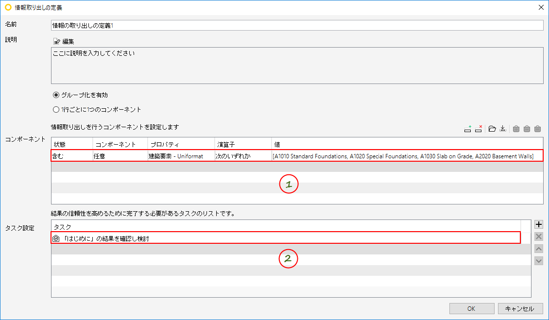

情報取り出しは、「情報取り出しの設定」を使用して分類にリンクされ、「タスク」を使用してルールセットにリンクされます。下記のスクリーンショットを参照してください。
ITO_Linked_With_Classification_And_Ruleset
1 分類とリンク
2 ルールセットとリンク

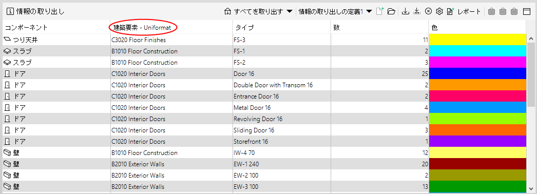

分類またはそのカラムのいずれかでコンポーネントを指定して分類を参照すると、情報取り出しは分類にリンクされます。
ITO_Linked_With_Classification_in_ITO_Column

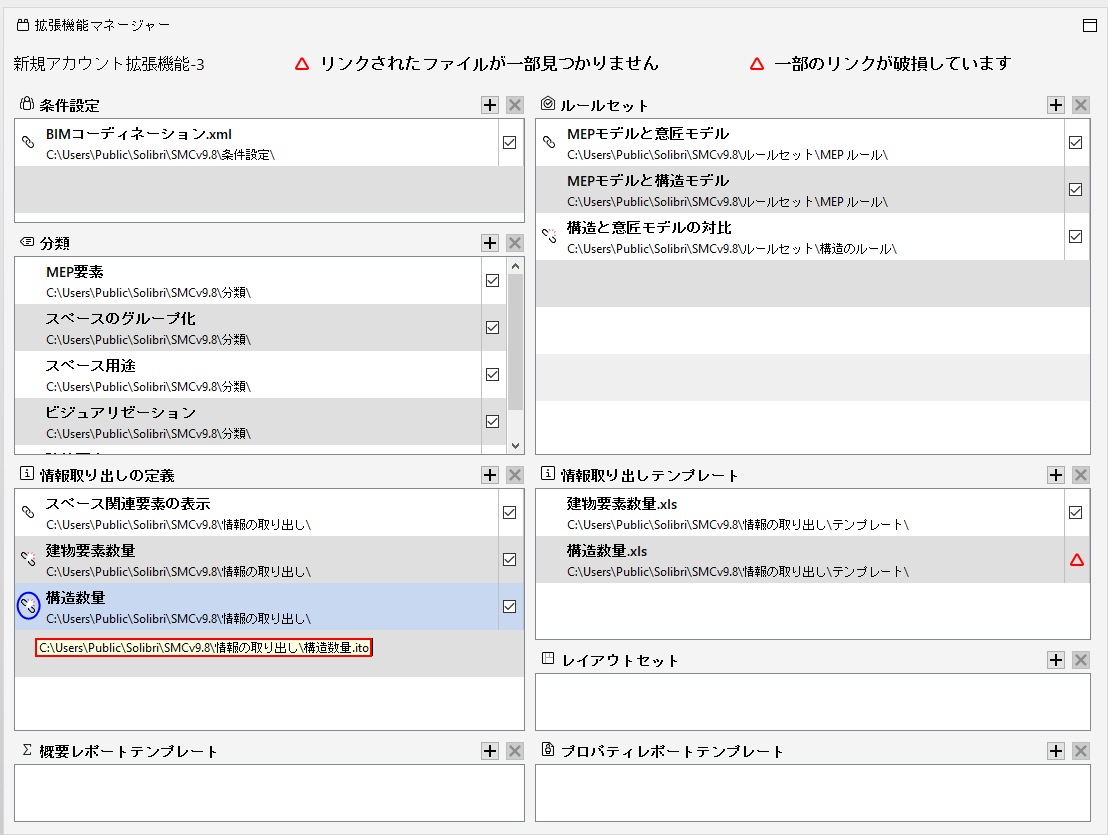

情報取り出しは、情報取り出しテンプレートにもリンクされます。このリンクが切断されると、情報取り出しの定義に壊れたリンクのアイコン「brokenLinkIcon」が表示されます。
ITO_Link_Is_Broken_WRT_ITO_Templates
