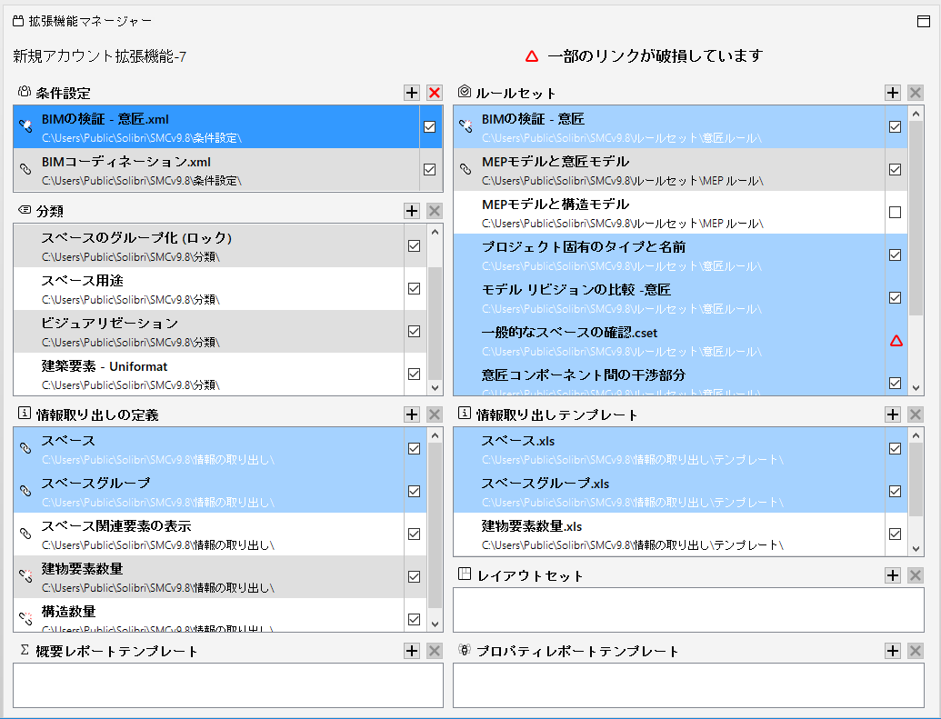

拡張マネージャビュー
拡張マネージャビューには、SREに関連付けられたすべてのリソースが表示されます。8つのテーブルがあり、それぞれを使用して条件設定、ルールセット、分類、情報の取り出し、情報の取り出しテンプレート、レイアウト設定、サマリレポートテンプレート、プロパティレポートテンプレートなどの各リソースを追加および削除することができます。

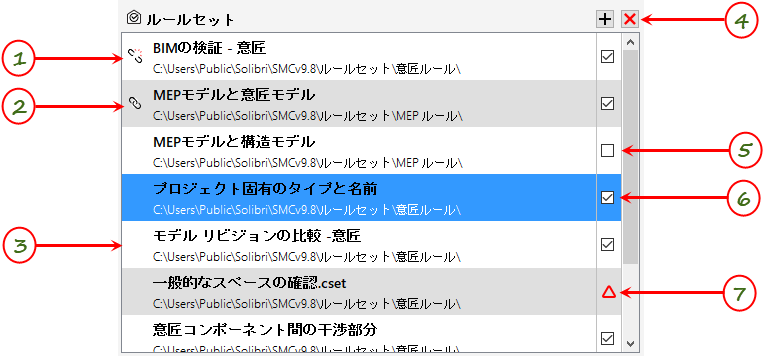

拡張マネージャテーブル
拡張マネージャテーブルの説明は以下のとおりです。

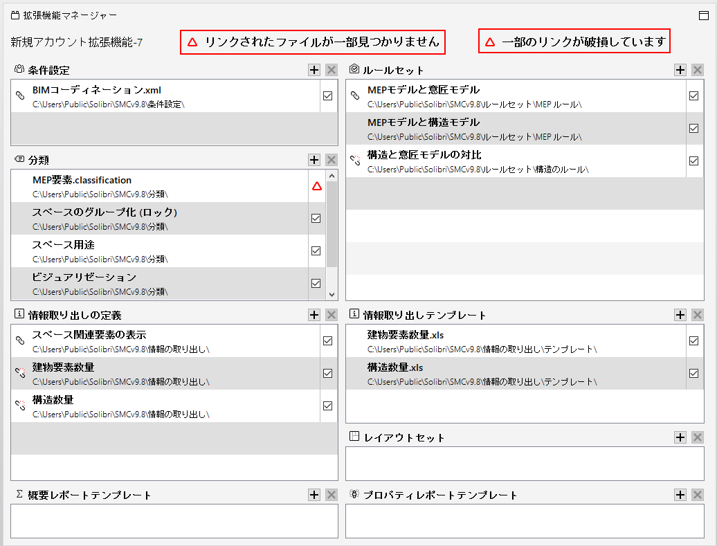

1 鎖のアイコンは、そのリソースが他のリソースにリンクしていることを示しています。
2 壊れた鎖のアイコンはリンクが切断し、リンク先のリソースが不明であることを示しています。
3 アイコンがない場合は、そのリソースは他のリソースにリンクしていないことを示しています。
4 ツールバーには「追加」ボタンと「削除」ボタンがあります。
5 チェックボックスにチェックが入っている場合は、SERはそのファイルを含めてjarファイルとしてエクスポートされます。
6 赤の三角形はファイルが不明であることを示しています。
7 チェックボックスにチェックが入っていない場合は、SERはそのファイルを含めずにjarファイルとしてエクスポートされます。
