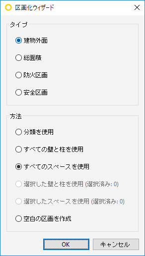

「区画化ウィザードを開く」ボタンのクリックで、最初の建物外面が作成されます。このクリックで起動したウィザードでは、区画のタイプと作成方法を指定する必要があります。「建物外面」と「すべての壁と柱を使用」を選択してください。
BuildingEnvelope_CompartmentationWizard

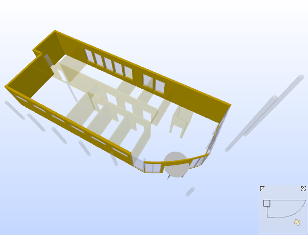

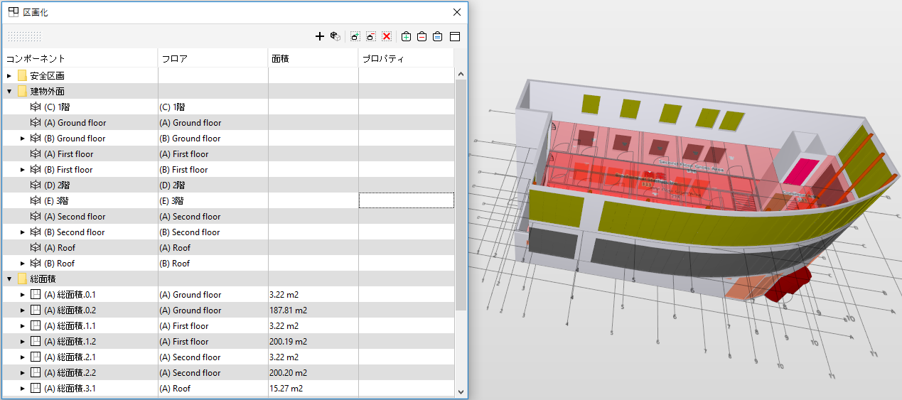

建物の外面は、ストーリごとに作成されます。ストーリを1つずつ選択して、建物外面に正しい壁が含まれているかどうか確認してください。建物外面の内外にある他のコンポーネントは、透明な色で表示されます。
Compartment
建物外面を全部または1つのストーリの分だけ削除するには、まず、3Dビュー選択ツールか区画化ビューのテーブルツリーのいずれかで削除する外面を選択し、選択した外面を区画から削除します。

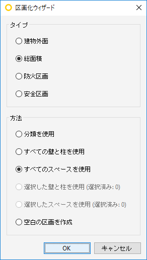

次は、総面積区画を作成します。まず、区画化テーブルツリーから「外壁」ノードを選択し、「選択バスケットに設定」ボタンを押して、すべての外壁を選択します。次に、区画化ウィザードを開き、選択したすべての壁と柱を使用して総面積を作成します。
GrossArea_CompartmentationWizard

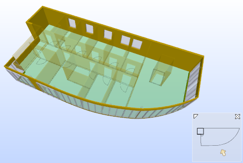

ストーリごとに1つの総面積区画が作成されます。総面積区画は、クリックすると3Dビューで表示されます。
Gross_Area_Compartment

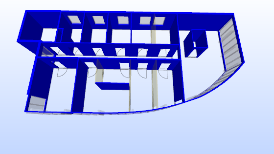

防火区画を作成するには、区画を区切る壁を指定する必要があります。これを行うには、特定の構造形式を持つ壁を選択するか、3Dビューから個々の壁を選択します。「他の透明化された壁を表示」をオンに設定しておくと、建物の内側の壁を容易に選択することができます。
3階の総面積区画を選択し、選択ツールを使用して、Ctrlボタンを押したまま、3Dビューから下図の壁を選択します。
Gross_Area_Compartment2
選択バスケットには、3つの壁が入っているはずです。

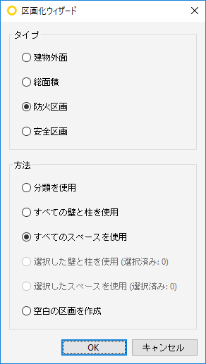

次に、区画化ウィザードを開き、選択した壁を使用して防火区画を作成します。
FireCompartment_CompartmentationWizard
これで、3階には7つの防火区画ができました。
FireCompartments_View
