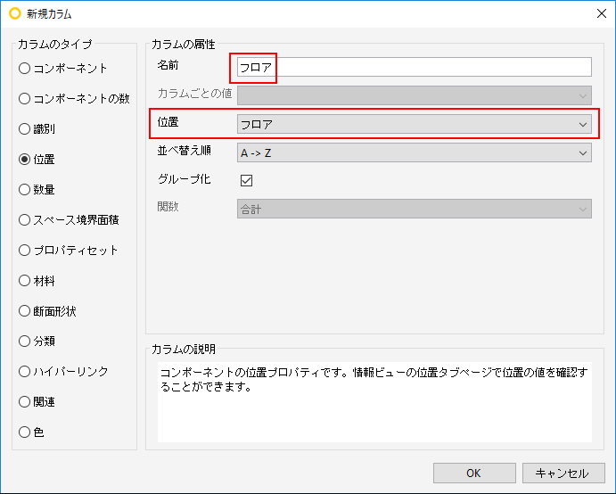

位置
「位置」カラムタイプ属性には、ドロップダウンリストから位置を選べる位置プロパティがあります。

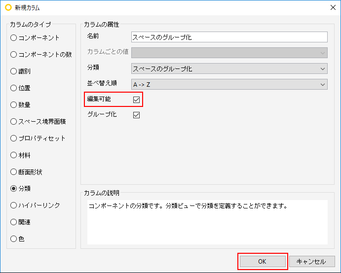

分類
「分類」カラムタイプでは、コンポーネントの分類(分類ビューを参照)をリストできます。カラムが編集可能である場合は、分類値をITOテーブルで直接変更できます。

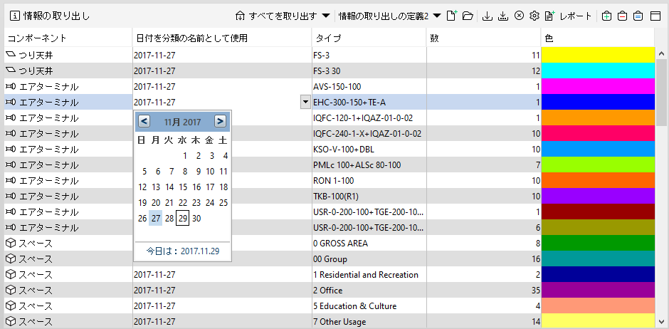

DateClassification
「OK」と「すべてを取り出す」を押すと、ITOビューが更新されます。「日付分類」カラムの値をクリックすると、日付ピッカーが開き、分類値を変更できます。

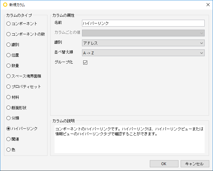

ハイパーリンク
コンポーネントにハイパーリンクがある場合、ハイパーリンクカラムにハイパーリンクが表示されます。ハイパーリンクカラムタイプの「識別」フィールド、「アドレス、相対またはトピック」フィールドから選択できます。識別の「アドレス」値は、コンポーネントで定義されたハイパーリンクで指定されたアドレスになります。識別の「相対」値は、相対ハイパーリンクパスの「True」と絶対ハイパーリンクパスの「False」としての値になります。識別の「トピック」値は、コンポーネントで定義されたハイパーリンクで指定されたトピックになります。

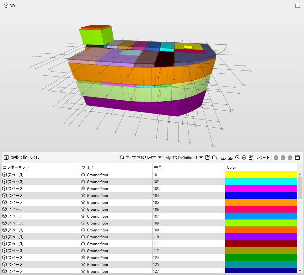

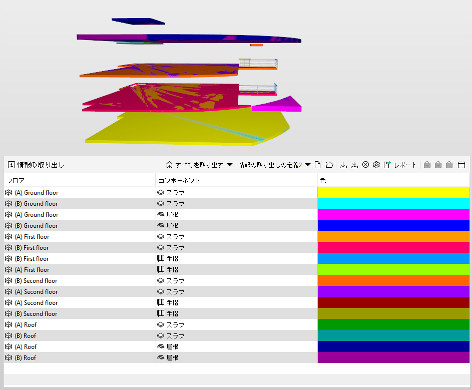

色
色カラムでは、コンポーネントのそれぞれの色を追加できます。色の透明度はスライダーを使用して調整できます。カラムタイプが分類または色である場合は、編集可能に設定できます。そのため、コンポーネントの分類を情報の取り出しビューから変更することもできます。

名前
ここでは、選択した「カラム属性」で選んだ値と(デフォルトで)同一になるカラムの名前を指定できます。カラムの名前は編集可能ですが、選択した「カラムタイプ」から取得することもできます。たとえば、「カラムタイプ」の「位置」を選択した場合は、「カラム属性」の「位置」ドロップダウンで選択したデフォルト値をカラムの名前として定義できます。以下のスクリーンショットを参照してください。

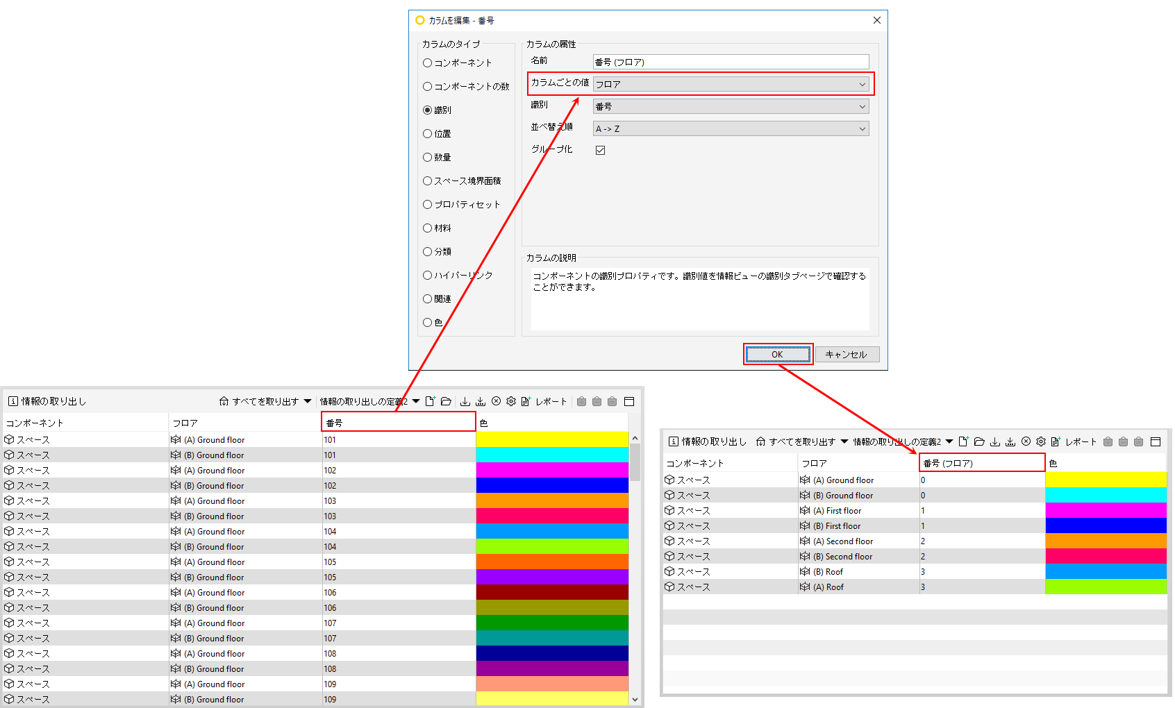

カラムごとの値
コンポーネントに基づいた特定のカラムの値を取得するには、「カラムごとの値」オプションを使用します。通常、セルには、行に表示されているコンポーネントに基づいた値が入ります。
下記の最初のスクリーンショットで、スペースはすべて、フロアとその個々の数と共に表示されていますが、第2のスクリーンショットでは、「カラムごとの値」で、2列目のカラムはフロアを表わし、3列目のカラムはフロアの数を表わしています。3列目のカラムの値は、2列目のカラム値を用いて計算されます。

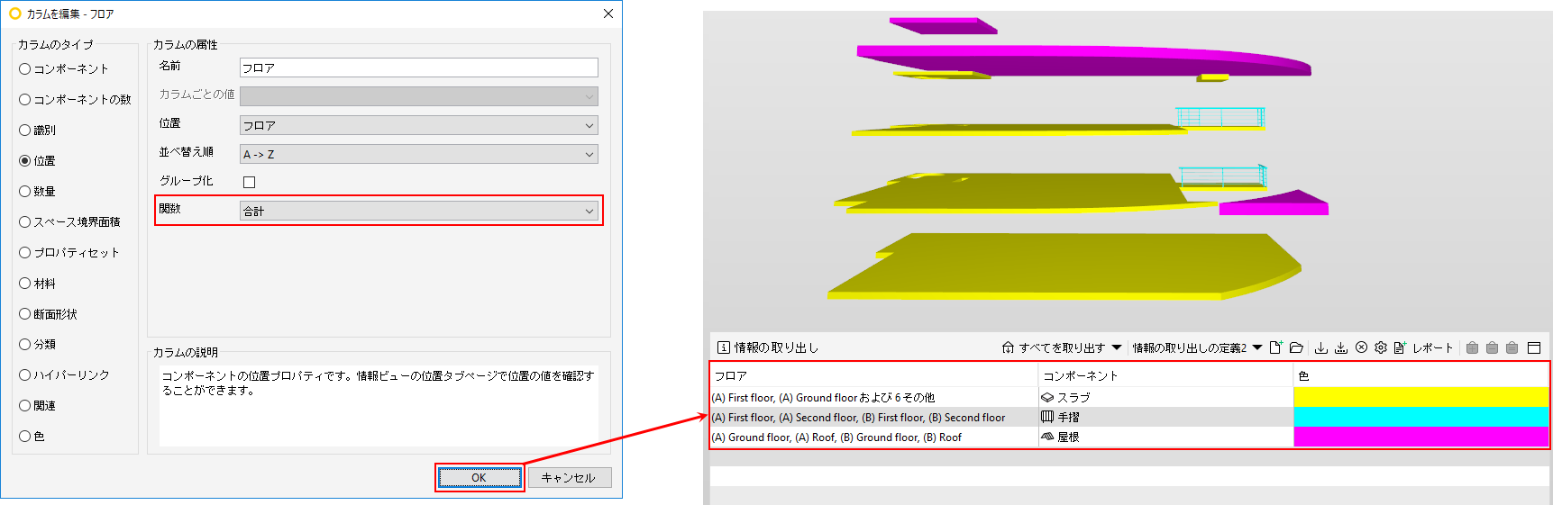

関数
関数プロパティは、グループ化チェックボックスのチェックを外したときに有効になります。使用する関数に応じて、「合計」関数、「最大」関数、「最小」関数および「平均」関数を使用できます。
