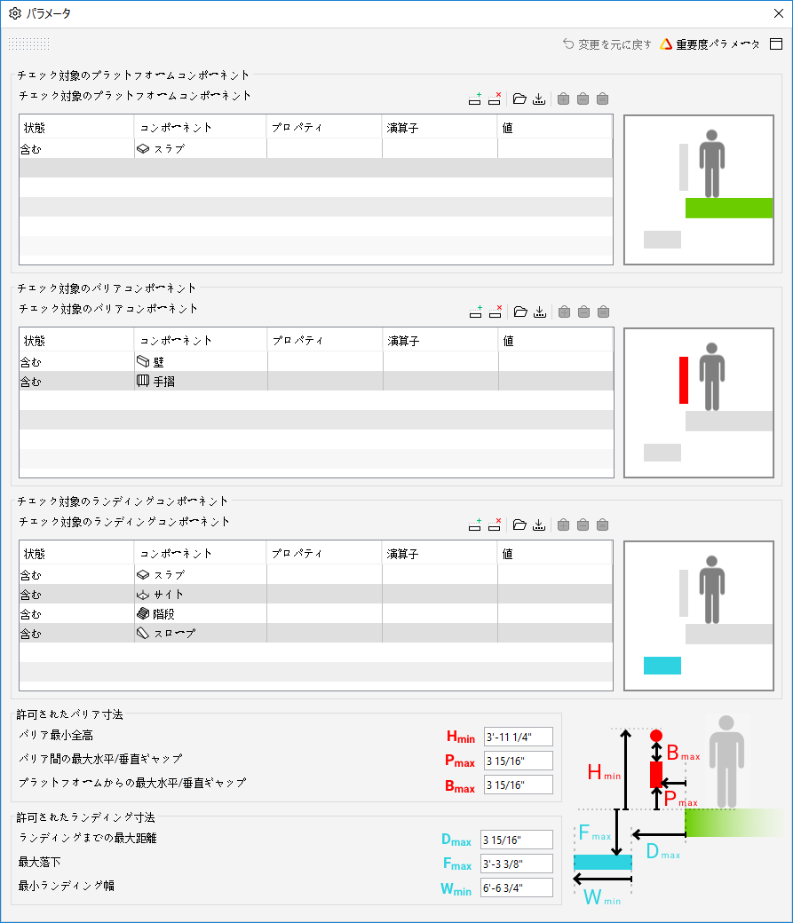

ルールのパラメータは次のとおりです。
確認するプラットフォームコンポーネント
「確認するプラットフォームコンポーネント」 フィルタパラメータテーブルの目的は、辺が垂直コンポーネントまたは隣接する踊り場コンポーネントに囲まれているべき水平構造を選択できるようにすることです。デフォルトではフィルタがあり、これにはモデルのすべての「スラブ」が含まれます。
確認する隔壁コンポーネント
「確認する隔壁コンポーネント」フィルタパラメータの目的は、「スラブ」などの水平構造の落下を防止することになっている壁または手すりなどの垂直(隔壁)コンポーネントを選択できるようにすることです。デフォルトでは2つのフィルタがあり、モデルのすべての「壁」と「手すり」が含まれます。
確認する踊り場コンポーネント
「確認する踊り場コンポーネント」フィルタパラメータを使用して、別の水平コンポーネントの辺に隣接できるコンポーネントを指定できます。水平コンポーネントから続く隣接コンポーネントがある場合、水平コンポーネントの辺は、垂直コンポーネントに覆われている必要はありません。たとえば階段があるところでは、スラブは手すりが必要ありません。デフォルトではフィルタがあり、モデルのすべての「スラブ」「サイト」「階段」「スロープ」が含まれます。
許容される隔壁寸法
最小隔壁総高、Hmin
ここでは、隔壁コンポーネントの最小の高さを指定できます。これは垂直コンポーネントが落下を防止するために、水平コンポーネント(スラブなど)の上端から、隔壁(垂直)コンポーネント(壁や手すりなど)の上端までの間に最低限必要な距離として計算されます。
隔壁間の最大水平または垂直ギャップ、Gmax
ここでは、隔壁コンポーネント間に許容される最大水平または垂直ギャップを指定できます。
プラットフォームからの最大水平または垂直距離、Bmax
ここでは、水平および隔壁コンポーネントの間の最大ギャップを指定できます。たとえば、バルコニーに設置された屋外手すり間のギャップが考えられます。
許容される踊り場寸法
踊り場までの最大距離、 Dmax
ここでは、水平コンポーネントおよび隣接踊り場コンポーネント間の最大ギャップを指定できます。たとえば、このフィールドで「床の上の2つのスラブ間の水平ギャップ」を定義できます。
最大落下、Fmax
ここでは、水平コンポーネントの上端から、隣接する踊り場コンポーネントの上端までの最大距離を指定できます。たとえば、スラブ(水平コンポーネント)と階段室(踊り場コンポーネント)の間の落下高さは低くなりすぎないようにします。
最小踊り場幅、Wmin
ここでは、着地する隣接コンポーネントが水平コンポーネントの辺から続く必要がある最小距離を指定できます。隣接コンポーネントはこのフィールドで定義できる特定の長さである必要があります。たとえば、スラブに隣接する階段室の階段は、指定された寸法に従う必要があります。
