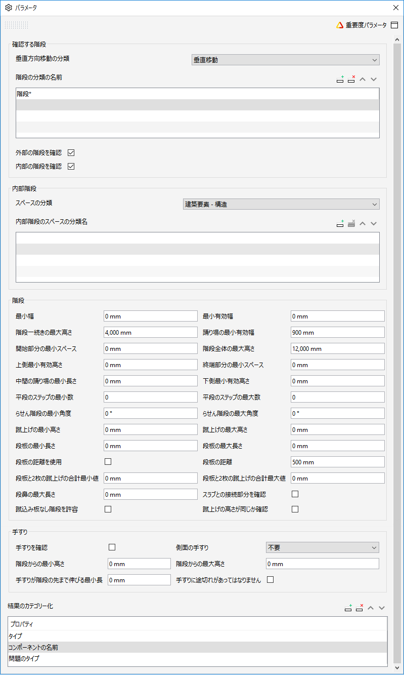

垂直方向移動の分類は分類ビューで行えます。
(すべてのパラメータの確認を無視にするには、その値を0に設定します)。
ルールのパラメータは次のとおりです。
内部の階段を確認:
このチェックボックスにチェックを入れると、建造物内部の階段を確認します。内部スロープの検索範囲は「内部階段のスペースの分類名」テーブルで指定します。
外部の階段を確認:
このチェックボックスにチェックを入れると、建造物外部の階段を確認します。
最小幅
階段の最小幅です。
最小有効幅
階段の最小有効幅です(手すりが考慮されます)。
最小踊り場有効幅
踊り場に必要な最小有効幅
開始部分の最小スペース
最下段の前に必要なフリースペースです。
終端部分の最小スペース
最上段の後に必要なフリースペースです。
上側最小有効高さ
階段上側における頭上高の最小値です。
下側最小有効高さ
階段下側における頭上高の最小値です。
中間の踊り場の最小長さ
中間の踊り場の最小の長さです。
平段のステップの最小数
平段のステップの許容される最小数です。上部の高さが異なる2つの隣接する踊り場がある場合、それらの間のステップ数は0と見なされます。
平段のステップの最大数
平段のステップの許容される最大数です。
蹴上げの最小高さ
蹴上げの最小高さです。
蹴上げの最大高さ
蹴上げの最大高さです。
段板の最小長さ
段板の最小長さです。
段板の最大長さ
段板の最大長さです。
段板と2枚の蹴上げの合計最小値
1枚の段板長さと2枚の蹴上げ高さの合計最小値です。
段板と2枚の蹴上げの合計最大値
1枚の段板長さと2枚の蹴上げ高さの合計最大値です。
段鼻の最大長さ
段鼻の最大長さです。
蹴込み板なし階段を許容
許容する蹴込み板なし階段です。
スラブとの接続部分を確認:
このチェックボックスにチェックを入れると、スラブとの接続部分を確認するかどうかを記録します。
手すりを確認
このチェックボックスにチェックを入れると、すべての階段の手すりが確認されます。
側面の手すり
このパラメータは、階段の手すりを片側に付けるか、両側に付けるか、それともどちらの側にも付けないかを選択するために使用します。
階段からの最小高さ
手すりに要求される最小高さです。
階段からの最大高さ
許容される手すりの最大高さです。
手すりが階段の先まで伸びる最小長
手すりが階段から突き出る必要がある最小長です。
手すりに途切れがあってはなりません
このチェックボックスにチェックを入れると、手すりに途切れがある場合に案件が生成されます。
垂直方向移動の分類:
階段の分類に使用される分類です。階段の分類名は「階段の分類の名前」テーブルで使用されます。
スペースの分類
スペースの分類に使用される分類です。分類名は「スペースの分類名」テーブルで設定します。
階段用の分類名:
このテーブルでは、階段の分類名を指定します。
内部階段のスペースの分類名:
このテーブルでは、建造物内部の階段のスペースの分類名を指定します。
重要度パラメータ
詳細については、重要度パラメータを参照してください。
