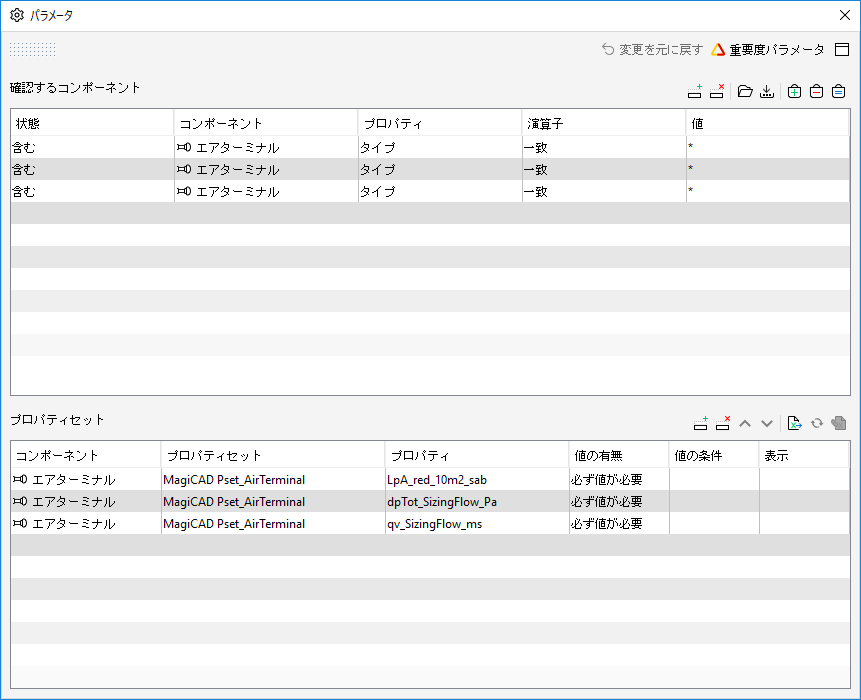

このルールには次のパラメータがあります。
RequiredPropertySets_203
確認するコンポーネント
「確認するコンポーネント」テーブルでは、フィルタを使用して確認対象のコンポーネントを定義します。このパラメータはフィルタビューのテーブルと同様に機能します。
プロパティセット
必要なプロパティセットとプロパティのリストです。このテーブルには次のカラムがあります。

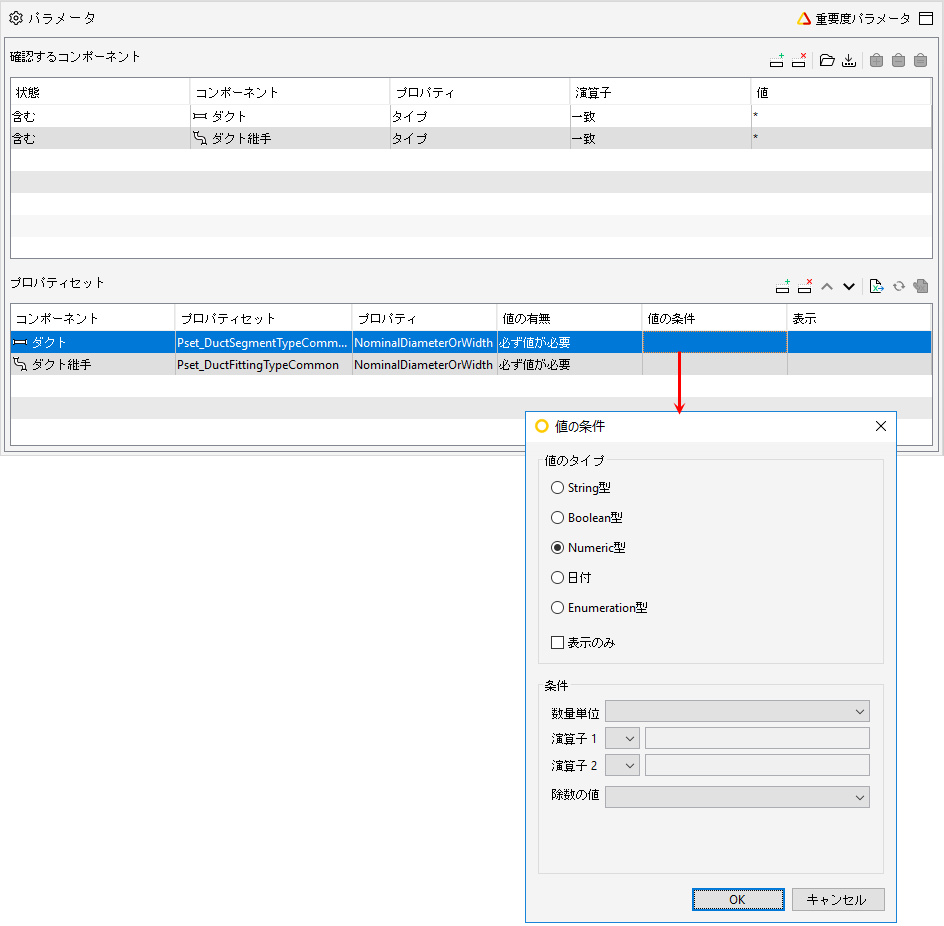

値の条件
プロパティの値に対して使用可能な条件です。セルをダブルクリックすると、独立した値の条件ダイアログが開きます。値には文字列、Boolean型、数字表記の日付、または事前定義されたいずれかのリスト(一覧表)を使用できます。

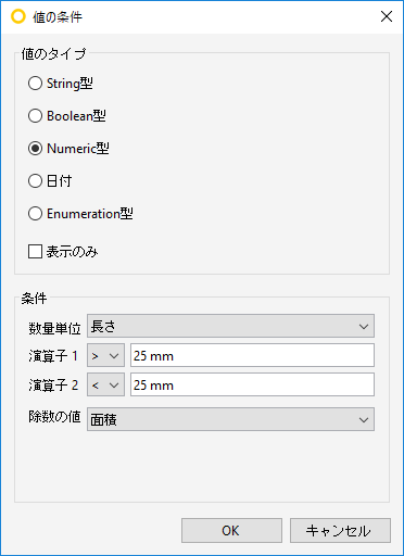

数値プロパティの場合、単位と制限値を設定できます。コンポーネントの面積または体積で値を割ることもできます(スペースの複数の特定プロパティでよく見られます)。
RequiredPropertySets_203_Numeric

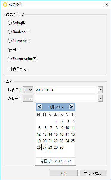

日付値のタイプには、日付値の範囲を指定できます。演算子では、=、>、<、>= <=演算子から選択してから、テキストフィールドに値を指定できます。
RequiredPropertySets_203_Date

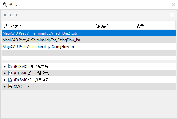

選択したプロパティの値を表示できます。ツールビューの上部にある値のツリーから、表示する値を選択します。続いて、ツールビューの下部から建造物フロア(または建造物全体)を選択します。
RuleTools_203
