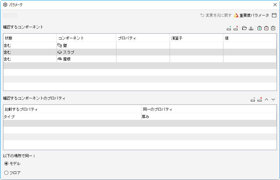

ルールのパラメータは次のとおりです。
確認するコンポーネント
フィルタパラメータは、「確認するコンポーネント」テーブルでソースコンポーネントを定義するために使用されます。デフォルトでは、ソースコンポーネントは「意匠壁」に指定されます。
確認するコンポーネントのプロパティ
このテーブルを使用すると、「確認するコンポーネント」テーブルで指定する「確認するコンポーネント」のプロパティを指定できます。このテーブルには、「比較するプロパティ」と「同一プロパティ」という2つのカラムがあります。いずれのカラムにもエディタとしてコンボボックスが搭載されています。「比較するプロパティ」カラムと「同一プロパティ」カラムでは、「確認するコンポーネント」テーブルで指定するコンポーネント同士を比較するプロパティを指定できます。「比較するコンポーネント」内のプロパティが同じである場合は、比較するコンポーネントに対して「同一プロパティ」で定義されたプロパティも同じであることがルールによって確認されます。「比較するプロパティ」と「同一プロパティ」で指定される2つのプロパティがいずれも比較するコンポーネントに対して同じである場合は、結果ビューでレポートされる案件はありません。同じでない場合は、結果ビューに案件が表示されます。
以下の場所で同一:
一度の確認で同一性を調べる際、モデル全体で同じものか、1つの建造物フロアで同じものかを指定できます。
重要度パラメータ
詳細については、重要度パラメータを参照してください。
