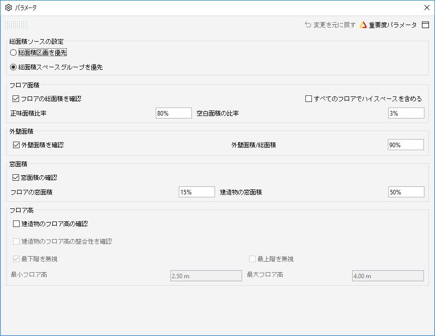

ルールのパラメータは次のとおりです。
総面積ソースの設定
このセクションでは、総面積区画または総面積スペースグループを選択するオプションセットを示します。
総面積区画を優先
このオプションは、区画を使用したい場合や、モデル内にスペースグループがない場合に使用します。これらの「総面積区画」は、区画化ビューで定義します。
総面積スペースグループを優先
このオプションは、スペースグループを使用したい場合や、モデル内に区画がない場合に使用します。これらの「総面積スペースグループ」は、スペースのグループ化ビューで定義します。
建造物のフロアの総面積を確認
このオプションにチェックを入れると、建造物の各フロアに総面積コンポーネントまたは総面積区画が必要となり、正味面積と空白面積の比率が確認されます。
正味面積比率
承認可能な最小正味面積比率。正味面積比率は、1つのフロアのスペース面積と総面積の比率です。
このパラメータは「建造物のフロアの総面積を確認」にチェックを入れた場合のみ有効になります。
空白面積の比率
承認可能な最大空白面積比率。空白面積比率は、総面積内の空白スペースと、スペース、壁、または柱でカバーされたスペースとの比率です。
外壁面積を確認
このオプションにチェックを入れた場合は、建造物の各フロアの総面積区画が必要となり、外壁面積/総面積の比率が確認されます。
外壁面積/総面積
承認可能な外壁面積/総面積の最小比率
このパラメータは、「外壁面積を確認」にチェックを入れると有効になります。
窓面積の確認
このオプションにチェックを入れた場合は、建造物の各フロアに総面積区画が必要となり、窓面積/外壁面積の比率が各フロアと建造物全体に関して確認されます。
建造物のフロアの窓面積
各建造物フロアにおける窓面積/外壁面積の承認可能な最大比率です。使用される窓面積は、窓の開口部の面積(情報ビューに表示)と同じです。
このパラメータは、「窓面積の確認」にチェックを入れた場合のみ有効になります。
建造物の窓面積
建造物全体における、窓面積と外壁の承認可能な最大比率の値です。
建造物のフロア高の確認
このオプションにチェックを入れると、フロアの高さの同一性が確認されます。
建造物の最下階を無視
このパラメータを選択すると、建造物のフロア高の確認で最下階(通常、基礎または1階)が無視されます。
このパラメータは、「建造物のフロア高の確認」を選択した場合のみ有効になります。
建造物の最上階を無視
このパラメータを選択すると、建造物のフロア高の確認で建造物の最上階(通常は屋根)が無視されます。
このパラメータは、「建造物のフロア高を確認」を選択した場合のみ有効になります。
重要度パラメータ
詳細については、重要度パラメータを参照してください。
