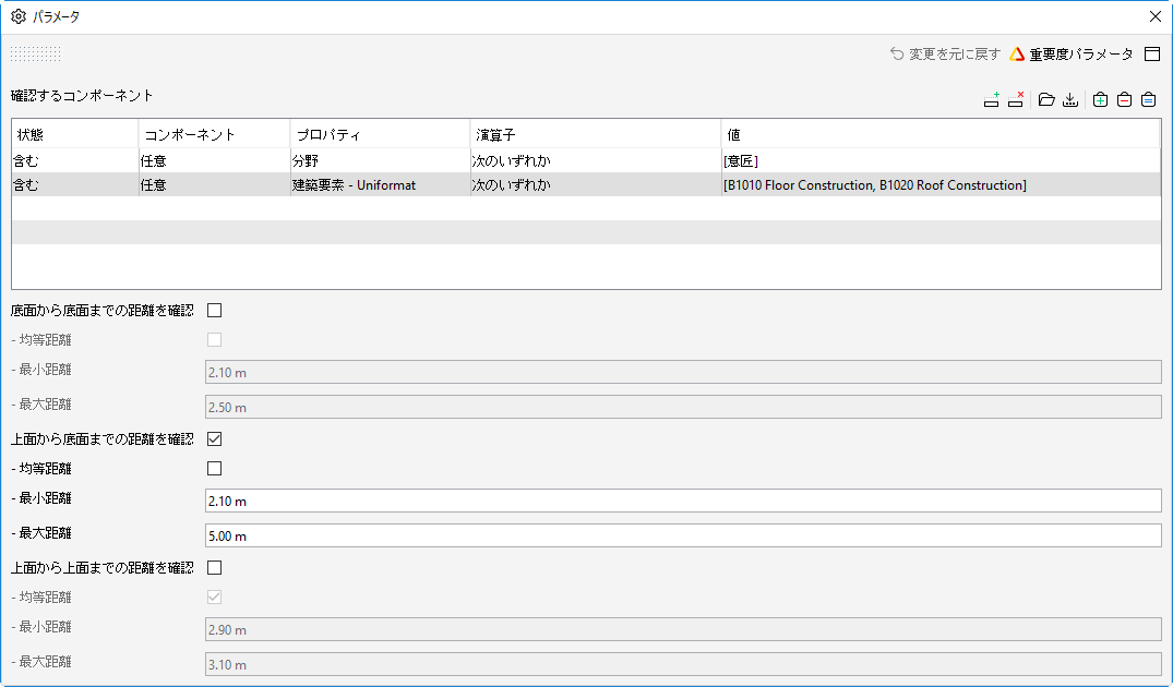

ルールのパラメータは次のとおりです。
FloorDistance_220
確認するコンポーネント
「確認するコンポーネント」テーブルでは、フィルタを使用して確認対象のコンポーネントを定義します。このパラメータはフィルタビューのテーブルと同様に機能します。ルールのデフォルトフィルタとして「含む - スラブ」フィルタがあります。
底面から底面までの距離を確認
この項目にチェックを入れると、スラブの上面と次のスラブの上面との距離が確認されます (フロア高)。
上面から底面までの距離を確認
この項目にチェックを入れると、スラブの上面と次のスラブの底面との距離が確認されます(フロアの自由高)。
上面から上面までの距離を確認
均等距離
この項目にチェックを入れると、すべてのスラブ間の距離が同じになります(フロア高は建造物全体で同じです)。
最小距離
使用されるスラブ面間の最小距離です。
最大距離
使用されるスラブ面間の最大距離です。
重要度パラメータ SeverityParameter_Icon
詳細については、重要度パラメータを参照してください。
