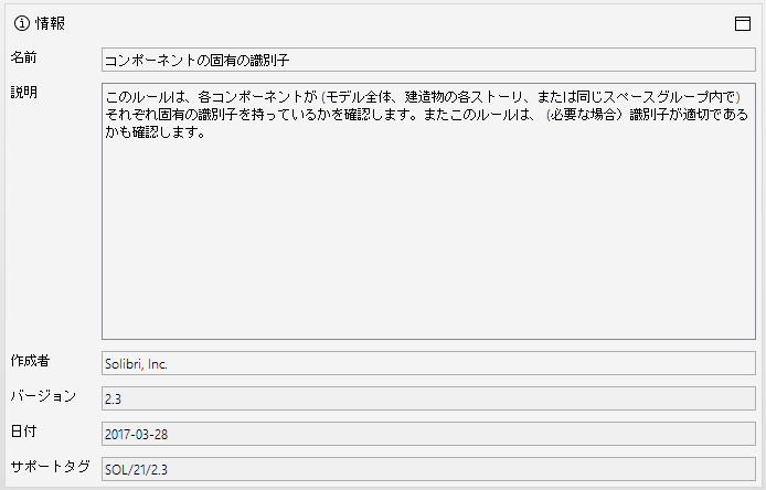

Ruleset Managerの情報ビューには、最後に選択したルールセットまたはルールに関する情報が表示されます。このビューの内容は、選択した項目によって決まります。
ビュー内の情報は、選択がワークスペースビューで行われた場合のみ編集できます。
RSM_InfoView
情報ビューは、最後の選択のプロパティを含みます。ルールセットまたはルールが選択されていると、選択に関する以下の情報が情報ビューに表示されます。
次のルールセットまたはルール情報は、情報ビューで変更できます:ロックの状態(ルールセットの場合のみ)、名前、説明、作成者、バージョン、変更日付、ファイル、レポートテンプレート。
ロック
ロックは、エンドユーザによるルールのパラメータの変更機能を制御する機能です。ロックはルートのルールセットにのみ適用可能で、ルールには適用できません。つまり、ルールセットをロックすると、そのルールセット内のすべてのルールがロックされます。
名前
ルールセットまたはルールの有意な名前
説明
ルールまたはルールセットが確認する対象に関する説明
作成者
ルールセットの作成者(この場合はSolibri)
バージョン
ルールのバージョン番号
日付
ルールまたはルールセットの変更日付
ファイル
ルールセットの絶対パス
レポートテンプレート
テンプレートフォーム
