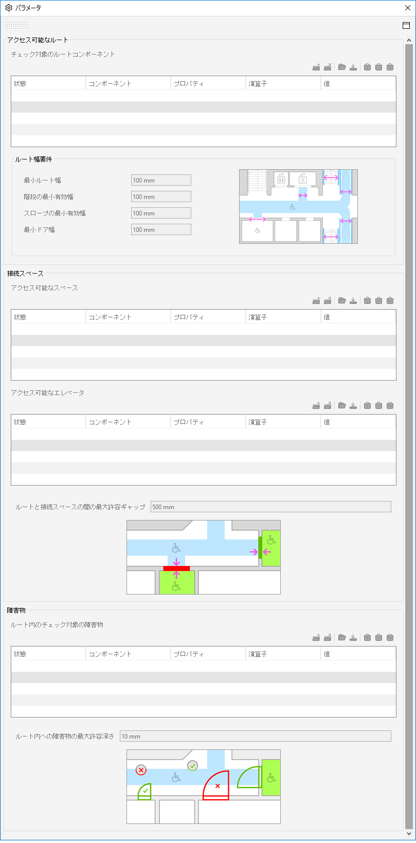

ルールのパラメータは次のとおりです。
アクセス可能なルート
このフィルタは確認するルートコンポーネントを選択するために使用されます。
ルート幅要件
これは最小有効幅の制限を定義します。
この制限はルート内に発生する階段、スロープ、ドアのコンポーネントを確認します。
ルートの最小有効幅も確認します。
接続スペース
アクセス可能なスペース
このフィルタはアクセスビリティを確認するスペースを選択するために使用されます。このルールはスペースと、最も近いアクセス可能なルートオブジェクトの分離を確認します。「ルートと接続スペースの間の最大許容ギャップ」パラメータの値より分離が小さい場合、空間はアクセス可能だと考えられます。
アクセス可能なエレベータ
このフィルタはアクセシビリティを確認するエレベータを選択するために使用されます。このルールはエレベータと、最も近いアクセス可能なルートオブジェクトの分離を確認します。「ルートと接続スペースの間の最大許容ギャップ」パラメータの値より分離が小さい場合は、エレベータはアクセス可能だと考えられます。
これは、アクセス可能なスペースまたはアクセス可能なエレベータとアクセス可能なルートの間の最大許容ギャップを定義します。
障害物
このフィルタはアクセス可能なルート上の障害物となる可能性があるコンポーネントを選択するために使用されます。このルールは選択したコンポーネントがアクセス可能なルートの障害となるかどうかを確認します。
ルート内への障害物の最大許容深さ
これは、アクセス可能なルート内の障害物の最大許容深さを定義します。このパラメータを使用すると、アクセス可能なルート内に障害物が部分的に侵入することが可能になります。
たとえば、障害物の最大許容深さが、20cmに設定されていて、ルートの脇にあるオブジェクトがルート内に10cmだけ侵入している場合、このオブジェクトは障害物とみなされません。
